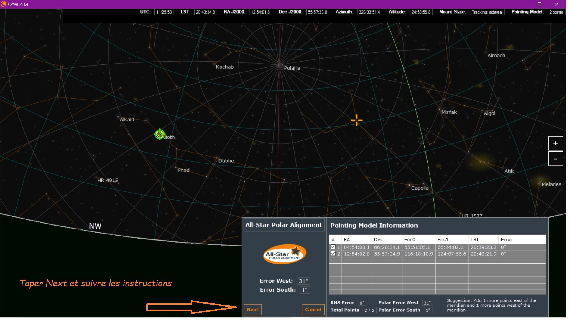

- Lancer CPWI lancer l'alignement sur deux étoiles bien connue ou 3 comme signalé par le logiciel
- Puis lancer ASPA (ALL STAR POLAR ALIGN ) , suivre les consignes ( a un moment il va demander de corriger avec les vis altitude et d'azimut )
- A la fin, améliorer l'alignement avec 1 ou 2 étoiles supplémentaires .
Bon c'est là qu on regrette de ne pas avoir de vis à pas fin .
