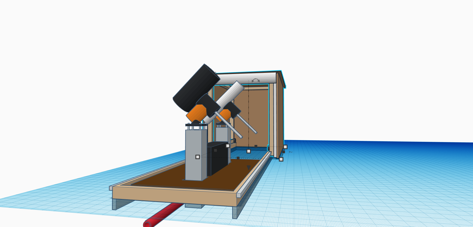

Si tout se passe bien, 2021 verra la construction d'un observatoire dans mon jardin.
Un projet collaboratif car il devra également accueillir un second setup, celui d'un astropote résidant en IDF (équipé d'un C8 et d'une AVX).
Le cahier des charges est assez simple, l'observatoire doit faire moins de 5m2 pour être conforme a la législation locale si on veut eviter la paperasse et les autorisations, et il doit donc être équipé de 2 colonnes. Il doit aussi être a terme intégralement pilotable a distance depuis mon bureau comme depuis celui de mon collègue.
Plusieurs emplacements étaient possibles sur mon terrain, j'ai sélectionné celui qui me permettait de n'avoir aucun arbre a couper! Voici la situation géographique de l'observatoire:
Il sera donc situé dans la partie nord du terrain, largement en retrait de la maison, avec 180°totalement libre de la moindre habitation, du nord au sud (il n'y a que des vignes). La maison limitera un peu l'accès a l'horizon sud-ouest, mais les cibles intéressantes dans cette portion seront atteignables dans de bonnes conditions au meilleur moment de l'année (ou plus tôt dans la nuit). Idem pour le bâti de l'observatoire qui limitera un peu l'horizon ouest, mais comme il y a des habitations de ce côté ce n'est pas un soucis, et dans les faits ce n'est pas gênant puisque toutes les cibles restent accessibles avant de finir a l'ouest!
Pour l'architecture de l'observatoire, la solution retenue est l'observatoire coulissant, c'est celle qui assure l'impact visuel le plus réduit (vendre à Madame une solution a toit coulissant aurait été impossible, avec les poteaux et les rails en hauteur qui doublent l'impact visuel et qui gachent le beau paysage sur la corniche angevine...).
Ici donc, les rails seront au sol, avec une structure sur plots béton (le terrain est en pente) avec des rails de 5m pour reculer au maximum le bâti pendant l'observation. La solution envisagée pour la fermeture de l'observatoire est le volet roulant, il en existe de solide, à voir si la chose est adéquate en pratique. Il est prévu de mettre un PC a demeure dans l’observatoire, dans un compartiment dédié, pour piloter le setup de mon collègue et tout le nécessaire au bon fonctionnement de l'observatoire (camera de surveillance/all sky/station météo?). L'ensemble sera relié a mon bureau.
un aperçu de la structure envisagée
L'observatoire en position ouverte
idem vu de l'autre côté
L'observatoire en position fermée
Pour l'heure rien n'est figé et tout reste en réflexion!
Je compléterai le post au fur et a mesure avec les différents horizons et l'évolution du "design, puis les travaux.
PS: L'intégralité des plans ont été réalisés par Tristan, mon colocataire de ce futur observatoire!

Je me demandais juste si la conception en une seule pièce correspond à l'usage à deux : le scope non utilisé (sauf si vous êtes tous les deux du genre à shooter toutes les nuits claires) se retrouve forcément dehors. Un système à deux "demi-boîtes" ?
... au bénéfice de gagner un volet roulant peut-être, les deux extrémités pouvant rester fermées ?

Deux boîtes ne sont pas possibles avec l'architecture coulissante, ça bloquerait une partie de l'horizon est en plus de l'ouest.
J'avais pensé à faire deux structures séparées aussi, mais deux structures autonomes sont plus coûteuses et plus difficiles à mettre en place.
Le setup inutilisé peut être protégé par une bâche spéciale, j'ai gardé celle du T400, mais l'intérêt sera de faire tourner les deux setups, avec les deux pilotes comme l'un ou l'autre seulement.
Il serait d'ailleurs intéressant de rendre les deux setups complémentaires, le c8 à déjà un rdf f6.3, une map motorisée, il ne reste plus qu'à choisir la caméra en fonction de ce que Tristan veux faire.
La collaboration pourra peut être s'étendre à d'autres astrams, ça reste à définir, mais dans notre cercle commun d'astropotes ça pourrait en intéresser d'autres.

moi j'ai pas trop d'expérience sur ce modèle, ou c'est la cabane entière qui roule, je l'ai vu au kenya, observatoire du lac baringo, sur une plateforme surélevée à environ 3m au dessus du sol, et un 250 ou 300 Celestron je sais plus trop, avec une cabane sur rails que l'on manœuvre à la main.
on dirait que tu auras un sol/plancher surélevé, ça c'est bien, il y a toujours de l'eau qui ruisselle et franchement surélever le sol c'est bien, moi j'ai les pieds dans l'eau sous mon obs et tout autour, content qu'il soit sur pilotis.
mais pour le toit, l'idéal c'est que les scope soient manoeuvrables quand la cabane est dessus, c'est quand même bien pratique de pouvoir y bricoler dessous quand il pleut ou fait mauvais et pouvoir bouger les scopes librement, alors sur 5m2 pour 2 scope ça va peut être pas être facile mais si tu y arrives ce sera top. Moi je n'ai pas cette facilité car mon toit en pente ne permet pas ce mouvement toit fermé et ça me manque, mais avec la CEM70 qui est plus basse de plus de 10cm ça devrais s'arranger.
attention à la distance de la maison aussi, longueur max d'un cable ethernet 100m, mieux vaut être largement en dessous, idem pour le câble électrique (section versus longueur et ampérage) quoique là il n'y a pas besoin de beaucoup de puissance au bout donc moins critique.

Tout à fait, rien ne sera en contact avec le sol, hormis les plots béton et les colonnes.
Pour donner une échelle, le terrain fait 70m de long environ 23m de large, donc l'observatoire sera très largement à moins de 100m! Pour le câblage en étant très large 50 seront déjà de trop.
L'accès aux setups sera limité observatoire fermé, par choix et par contrainte. Pour rester sous les 5m2 fatidiques, et pour permettre de mettre assez d'espace entre les deux setups, le bâti sera en longueur et pas plus large que nécessaire, avec une marge au cas où je serai atteint d'une diamètrite sévère ultérieurement.
