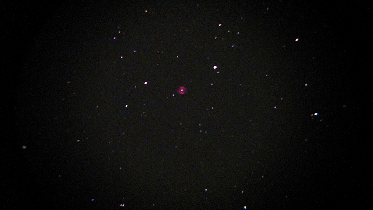

NGC40 hier soir avec la SiOnyx Aurora sur Dobson Skyvision 400mm.
Aucun suivi et 1,5s d'exposition.
Ciel caniculaire, laiteux, ça scintillait jusqu'au zenith.

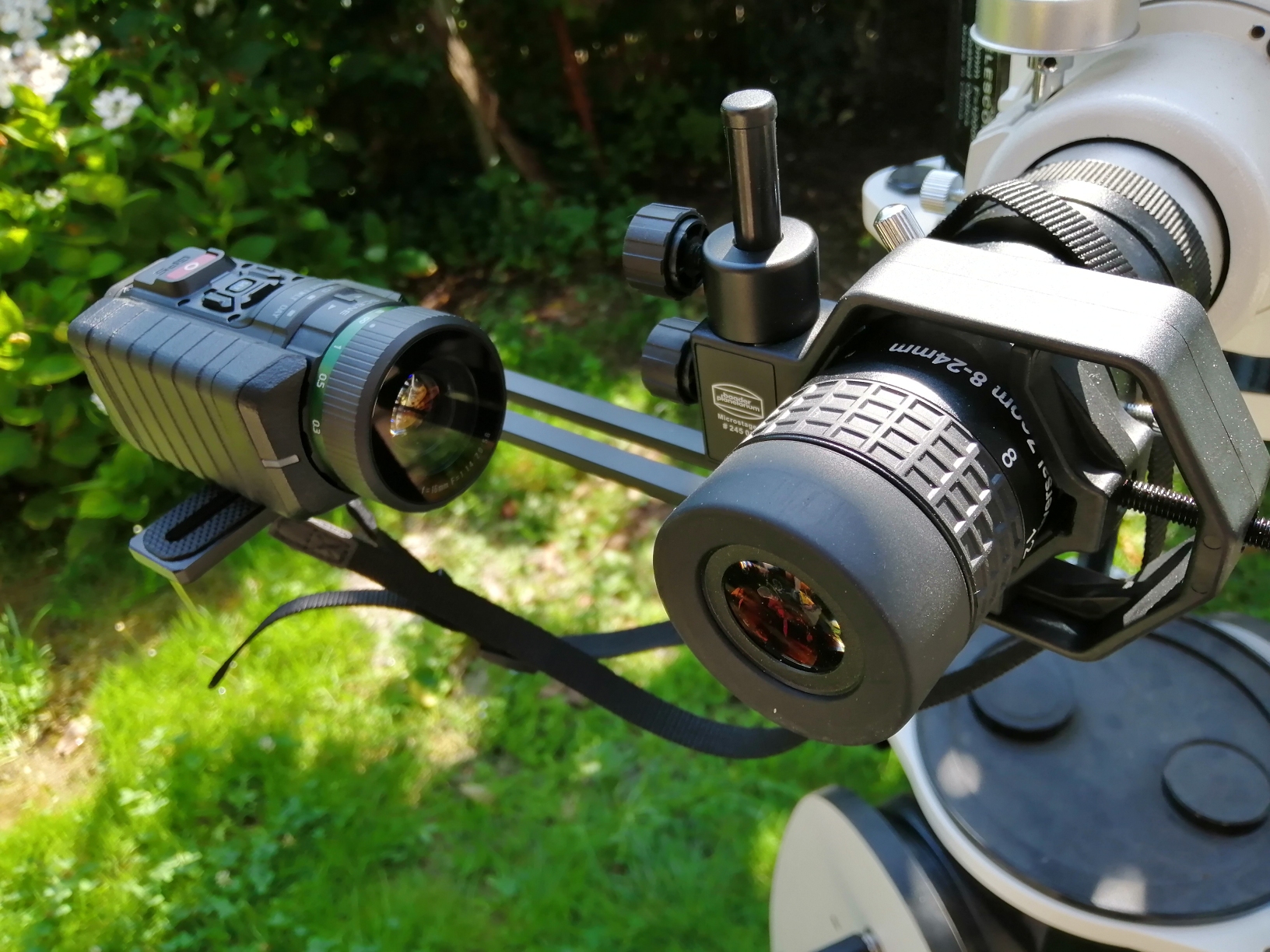

Salut la compagnie,
Apres avoir récupérer la bête chez Jonathan , un grand merci au passage avec des sessions en perspectives
J'ai pu tester la cam hier soir en mode nouveau Joujou en se baladant dans le ciel a droite a gauche avant de me faire pourrir la soirée par l'arrivée des nuages et orage après, j'avais préparé le petit Flextube dessus mais pas possible de l'utiliser cause météo...
Je vous met 2-3 photos du montage que je m’étais imaginé avant d'avoir la cam avec le Zoom BAADER Mark IV, le support Afocale Baader et le tout monté sur le 400.
L'idée n’était pas de faire de "superbe" photo,mais plutôt de compléter le visuel en basculant le support Baader qui est prevu pour pour alterner oculaire et SiOnyx,
a tester donc...
La suite au prochaine épisode

C'est certain qu'on est pas sur du feather touch, mais le montage avec l'adaptateur Baader est bien rigide, on verra si ca marche, le but recherché n'etant pas de faire de photos APOD, on verra ca ce soir

Excellent Manu, ce systeme pivotant permettant de passer instantantanement du mode VA au mode visuel tradi!
Merci pour le partage.... A garder sous le coude!

C'est ce qu m'avait plu avec cet adaptateur,il a vraiment une bonne finition et ,est bien solide!!
https://www.pierro-astro.com/materiel-a ... oto_detail
https://www.baader-planetarium.com/en/m ... apter.html

J'aurais aimé te recevoir dans de meilleures conditions à cause des travaux de la maison, autrement que sur un bout de table au sous sol
As tu pu tester hier soir ?
Top ta config afocale, ça permet de vite passer de l'oculaire de la SiOnyx à l'oculaire normal.

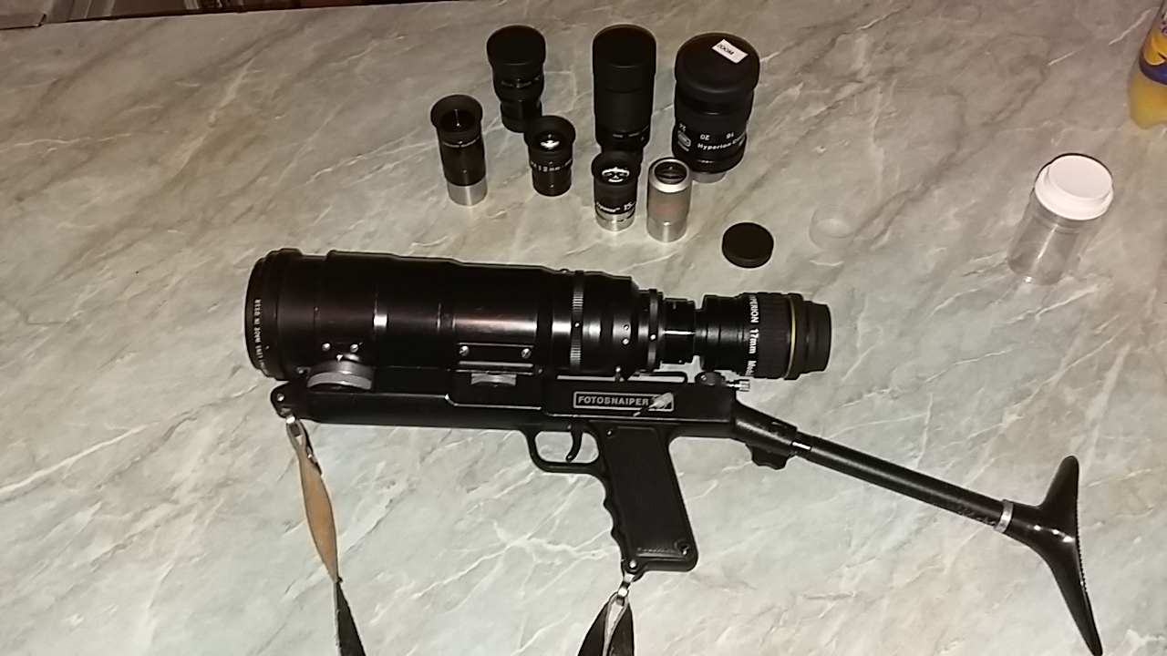

Re: Sionyx aurora
Oui désolé un petit floodinou.
Merci Manu.
Bon en attendant l'arrivée du bébé je bosse grave le sujet.
Les grands esprits ce rejoignent
Pareil pour moi montage afocale avec l'adaptateur Baader
Base optique zoom baader mais aussi clone zoom celestron plus leger effectivement sous la bonette y as un filetage j'ai la version super low cost VITE.
Mais le champ est petit.
Je vais certainement utiliser d'autres oculaires dispos.
26/52
20/70
15/66
Et le fabuleux 17 /68 Hyperion que je peux reduire a 13 de focale.
Gros espoir sur l'hyperion si ca fonctionne bien je chercherais un 21 Hyperion mais il est rare.
Prévu également adaptations sur objectifs notamment Fotosniper 300f 4,5
Et enfin le fameux Vegionar 325 F3,6 spécial Visuel assisté et sionyx.
Mais tain ça demande du temps.... Suis content car l'expérience commence enfin a payer 》tout passe optiquement .
Niveau telescope je resterais sur le 114/450
130/650 et 200/800 mais plus tard.
Première étape terrestre
BALADE GRAND CHAMPS / CONSTELLATIONS.
Suis prêt

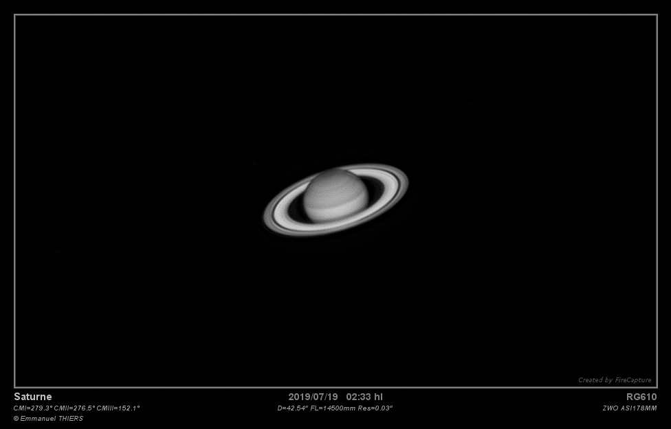

Hier soir pas mal de nuages encore!!!! j'ai fait une grosse session planétaire , le SiOnyx, m'a bien servi pour voir les nuages quasi invisible a l'oeil nu pour pouvoir envoyer mes captures d'images !
Faut consacrer une soirée a découvrir le produit et chercher tout les réglages possible, mais c'est vraiment fun a utiliser en mode "balade" grand champ!!
Petit tuyau, pour accéder au menu de la cam un appui court sur le bouton "SET" et un appui long pour accéder a la 2nde partie des options Shutter etc...
Ouki, un vrai Foufou multi test!!
Les Baader sont vraiment pratiquent avec leur filetage et ce sont de bons oculaires!
Continue tes partages de montage, c'est carrément exelent!!
Un petit HS d'hier soir :

Merci Manu.
Magnifique Saturne.
J'aime énormément la qualité de ton travail.
C'est toujours propre nickel super posé "tranquille "

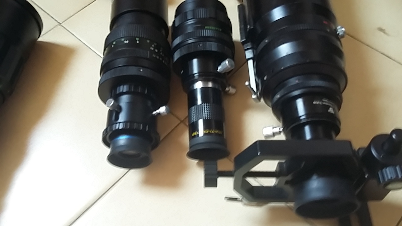

Viens de me bricoler un truc funny funny a base d'un vieux zoom 70/210 tain ça passe super bien j'ai réussi a integrer un réducteur du focale.
Tout ca sur multimonture hummmmmmmm.....
Aller fait qu'elle arrive la sionyx.
On ce tiens au jus.
Faut lui faire cracher les photons.
Montrer tout ça a la communauté astram et utilisateurs de sionyx avec des montages simples et peux onéreux cela devrait sucitter de l'interet je pense.
Seul et unique dossier de l'été promis promis enfin
LA SIONYX et ces dérivés astros .

@Greenood
désolé elle veux pas ce metrre a l'endroit.....fait c...r
Je viens de finir les tests en visuel préparatifs au passage afocale.
Bon j'ai fait mumuse grave grave avec le Fotosniper 300F 4,5 monté sur sa crosse il est génial ce truc adapté en visuel .
Donc ca devrait etre mon meilleur petit bazar pour la sionyx allié avec l'Hyperion 17/68 c'est pas mal.
Le vignettage etant proportionnel a la focale de l'oculaire c'est le meilleur compromis.
Qualité nettement supérieure aux zoom et champ nettement plus confortable .
Voila la sionyx est sur la route .
Le temps de découvrir son fonctionnement et zaoooooooou.

Tu en refais quand tu veux des HS !
On voit l'anneau C, la division de Encke, un bout du F... pffffiou...
