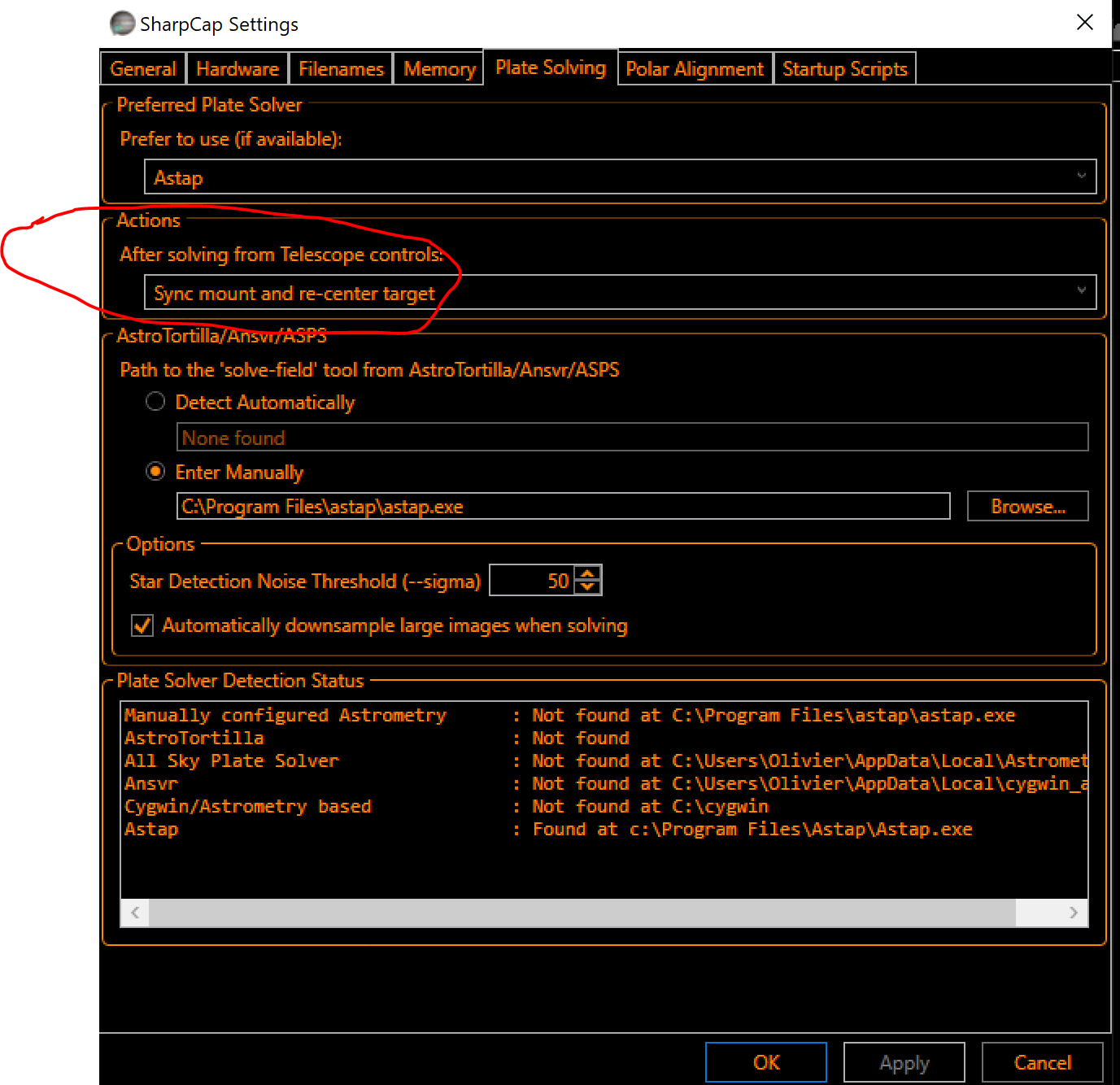

je ne vais pas pouvoir t'aider pour le parametrage GSS , je ne l'utilise pas.
Au vue de ce que tu décris , ca sent le problème de déclaration heure/site ( delta entre GSS et Stellarium ?)
Sinon, ce paramétrage dans sharpcap permettra le centrage auto de l'objet à l'issue du plate solve.

Merci @Lavinch31 !
Oui, ce paramétrage dans Sharpcap, je l'avais vu sur le forum, il est paramétré correctement dans Sharpcap.

Oui dans stellarium c'est " pointer " .
Le Sync permet d'améliorer ton pointage au fil des pointages ( je pointe , je corrige ( plate solve ) , je synchronise la monture ... Et ainsi de suite ) ou simplement de dire à ta monture c'est bon ma qualibration est ok ( cas pour ma monture )

Je viens de vérifier dans les réglages Sharpcap, dans l'onglet "Polar alignment", le paramètre "Observing Location" est réglé sur "Use location from ASCOM mount"
Dans ce cas, il est censé le récupérer de GSS non ? Il vaut mieux que j'indique les coordonnées manuellement dans "use this location" ?

Je comprends, j'ai l'impression que Carte du Ciel est généralement plus utilisé. Mais j'ai plus l'habitude de Stellarium, je j'utilisais avant même d'avoir un télescope, et visiblement certains arrivent à tout faire fonctionner ensemble
Merci @Lavinch31 , donc je pointe un objet à partir de Stellarium, je retourne dans Sharpcap d'où je lance un plate solve qui va corriger la position de la monture si nécessaire, et je retourne dans Stellarium pour synchroniser après le plate solve avec le bouton Sync, c'est bien ça ?Lavinch31 a écrit : ↑10 févr. 2021, 19:07Oui dans stellarium c'est " pointer " .

Parfait, vous êtes tous au top !
J'avance, mon lieu d'observation était dans les choux dans Stellarium (longitude à 4°Est au lieu de 2°53' 53" Est, une paille
Et visiblement, les coordonnées s'indiquent en décimale dans Sharpcap (sexagesimale dans GSS et Stellarium), faut les trouver...
J'ai trouvé ça pour ma vile, Bauvin:
Coordonnées géographiques sexagésimales / GPS (WGS84):
Latitude: 50° 30' 51'' Nord
Longitude: 02° 53' 53'' Est
Coordonnées géographiques décimales :
Latitude: 50.517 degrés (50.517° Nord)
Longitude: 2.895 degrés (2.895° Est)
J’espère que c'est correct, j'ai tout fixé manuellement dans Stellarium, GSS et Sharpcap

J'utilise Sharpcap avec GSS et Stellarium, il n'y a rien a indiquer dans SC ni dans Stellarium pour la latitude longitude, c'est GSS qui pilote.
Dans SC il suffit de cocher la case "use ascom blablabla" dans l'onglet polar align, et dans stellarium on s'en fiche puisqu'il récupère aussi l'info de GSS (il y a toutefois un intérêt a localiser sa position dans Stellarium, pour visualiser le ciel qu'on a a l'instant T, mais la monture n'utilise pas cette position). Il faut seulement que GSS, Stellarium et SC soit tous paramétrés en J2000.
Quand j'ouvre SC, la camera, GSS et le focuser se connectent automatiquement (il faut donc que la monture soit sous tension au demarrage de SC). Et par défaut GSS s'ouvre en position Home, position qui doit évidemment être corrélée sur la monture, avec les axes dans la bonne position. Il ne faut pas activer le suivi et la laisser telle quelle.
Tu fais ton polar align en suivant les instructions, une fois que c'est bon, tu remets manuellement la monture en position home (au besoin tu peux mettre des repères sur la monture), et une fois que c'est fait tu peux démarrer le suivi.
Pour finir, tu ouvres Stellarium, tu connectes la monture, tu pointes un objet (objet actuel ==> pointer ====> bzzzzzzzzzzzzzzzz)
dans SC, sur la partie dédiée, tu appuies sur l’icône de plate solve, et tu laisses faire
Si ça ne marche pas c'est que tu as un paramètre aux fraises.
Jamais eu le moindre probleme avec Stellarium et GSS, la seule fois ou la monture a pointé complétement a coté, c'est que je n'avais pas remis la monture en position home a l'issue du polar align, avant de mettre le suivi en route (distrait que j’étais par mes camarades @Max et @Djibi venus observer chez moi ce soir la

Merci @John Mc Burn ! ça se corse, @clouzot et toi ne procédez pas de la même manière...
Et je viens de voir qu'on peut aussi fixer les coordonnées du lieu d'observation dans ASPS... ce que je viens de faire.
C'est vrai que ce n'est pas pratique de devoir renseigner ces infos dans 4 logiciels si on change de site d'observation, je pensais aussi que les logiciels récupéraient l'info à partir de GSS auquel ils sont connectés

Oui c'est ce qu'ils font, dans l'absolu c'est GSS qui fait la loi, inutile donc de renseigner dans SC, tu coches la case récupérer les coordonnées ascom et c'est tout, pareil pour stellarium ou les coordonnées sont superflues puisqu'il est connecté a GSS.
- Messages : 16427
Au secours ! le VA, ce n'est pas si simple...
En fait si, il n'y a pas vraiment de différence, sauf dans les détails de connexion (et encore). Le chef, c'est GSS, les autres (Sharpcap, CdC ou Stellarium) suivent, et tant qu'ils utilisent la même norme de coordonnées (J2000 en l'espèce), si l'un demande telle coordonnée, les autres seront synchrones.
Déjà, tu peux très bien faire ton alignement polaire sans avoir allumé la monture ou lancé GSS. Ca se fait uniquement avec une caméra et Sharpcap, rien d'autre de nécessaire, et surtout pas de suivi en route. Le seul truc à faire est de renseigner ta localisation géographique dans SC si tu le fais sans allumer GSS. Sinon, si GSS est déjà lancé, comme Nico l'indique, tu demandes à SC de récupérer toutes les infos via ASCOM (je ne le fais pas perso).
Ensuite c'est strictement identique : si la monture est bien replacée manuellement en position "home" (je me répète : tube vers le nord, contrepoids vers le sol), SC connecté à GSS via ASCOM (case cochée) et la planétarium aussi connecté à GSS, on choisit une étoile à pointer dans le planétarium, bzzziii, on lance le platesolve dans SC, bzzzi, c'est centré, c'est fini, tu es aligné.
