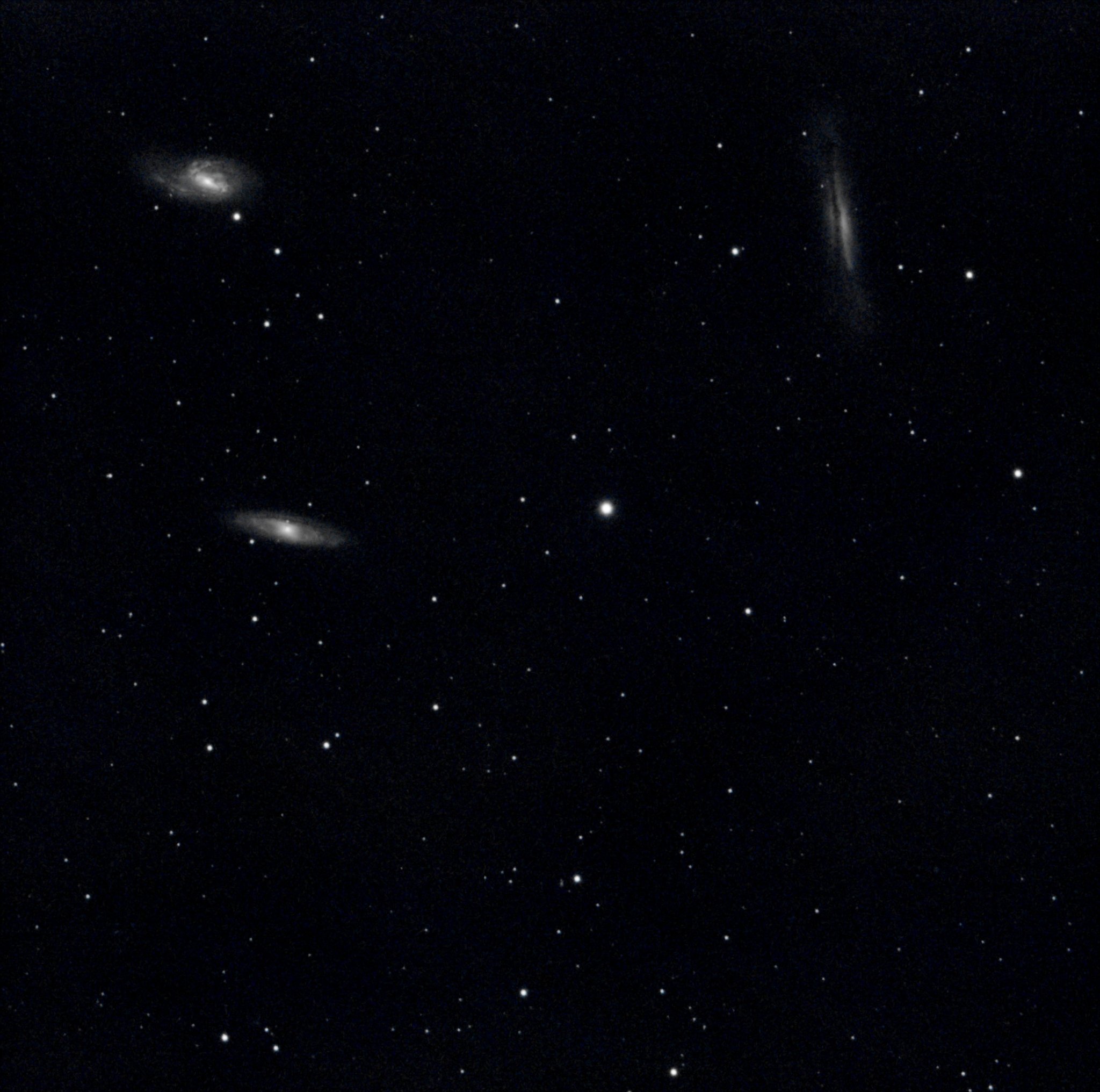

Message par apo » 13 févr. 2021, 23:36
Dans la série photo-moches-bruitées, une prise de M106 avec pas mal de compagnons tout autour :-)
environ 300 x 10s passées en N&B pour estomper l'effet du bruit.

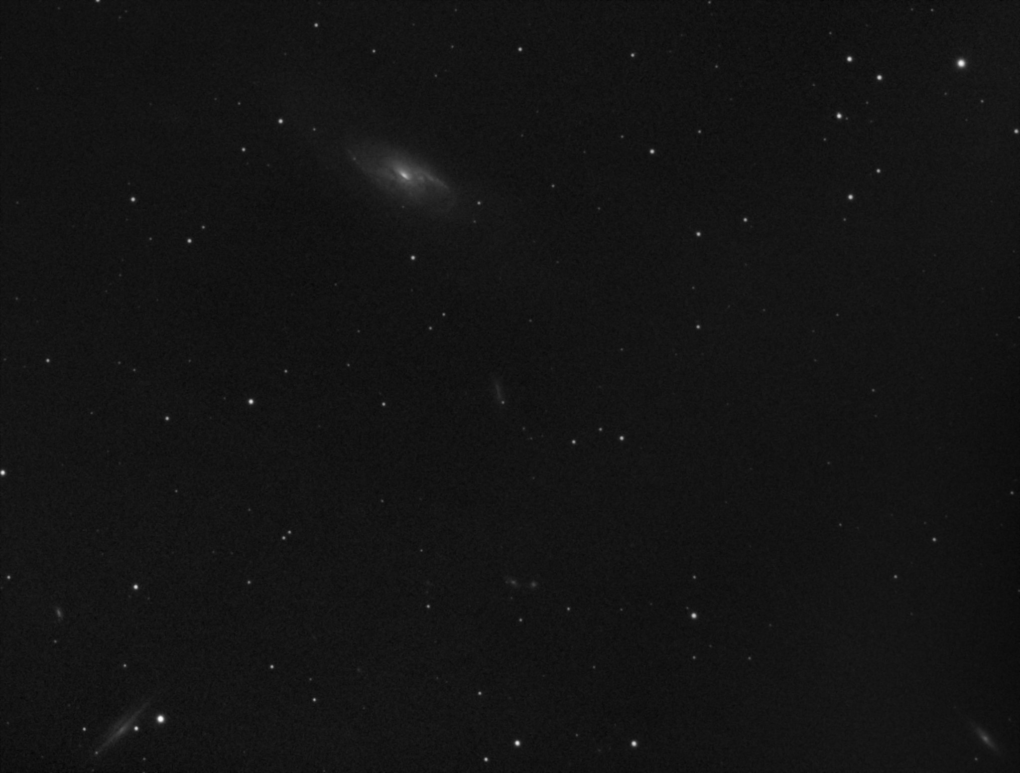

Message par apo » 22 févr. 2021, 10:11
Petite séance ce WE où j'ai laissé tourner sur une cible "accessible" depuis mon balcon plein EST
Et qui marche en poses courtes dans la PL.
M3 - 200x10s + passage en N&B par désaturation (bonne méthode ?) et réduction du bruit dans The Gimp
VA de Anthony - phase 3
Message par Petit Astro » 22 févr. 2021, 13:29
Bonne acquisition. ;)
Sur ce type de cibles très brillantes, tu peux même tenter de tomber encore la durée de pose unitaire afin d’éviter au maximum de cramer le centre et essayer de faire le plus possible ressortir des étoiles périphériques. Tester par exemple avec 400x5s voir 800x2,5 si ça passe et comparer le rendu.

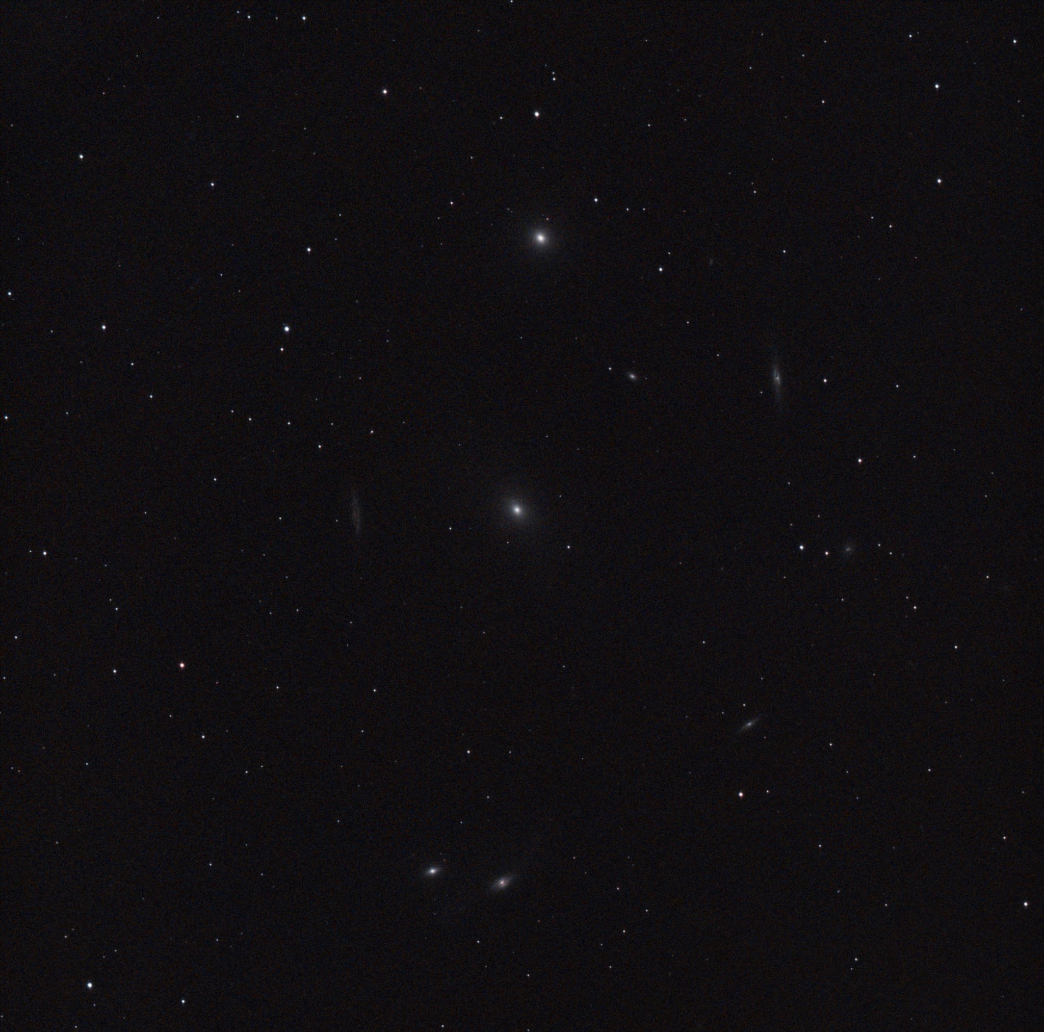

Message par apo » 28 févr. 2021, 12:25
Des fois faut pas lutter...
Petite séance hier soir entre pleine lune et PL
M101 super faiblarde malgré 500+ poses de 10s. Je ne partage même pas.
Et un bout de chaîne de Markarian que j'ai décidé de garder dans son jus psychédélique entre PL dans le coin gauche et Lune dans le coin droite (ou c'est peut-être le contraire d'ailleurs), les extractions de gradient qu'elles soient unitaires ou globales ne me donnant guère satisfaction. Dont acte on attendra le L-enhance et surtout la fin du Covid pour retrouver le chemin de la campagne.
Allez pour le fun ! M86 version techno ! :-)

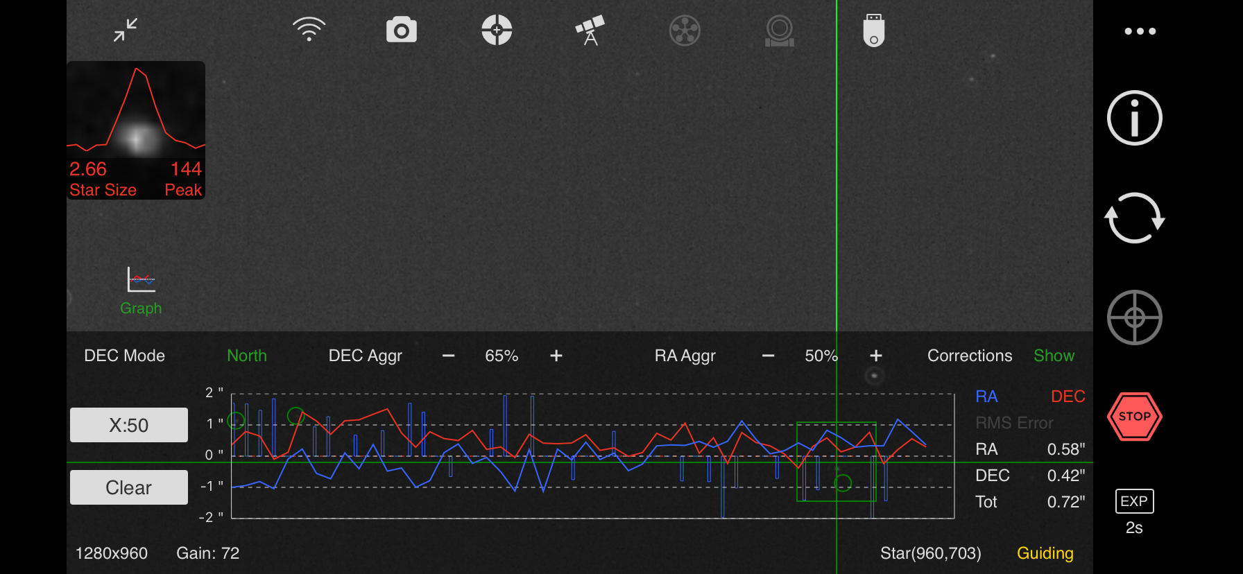

Message par apo » 21 mars 2021, 12:28
Premier essai hier de ma nouvelle monture eq6-R pro... Et plein de bonnes impressions !
Toujours depuis mon balcon plein Est bortle 9+++
Premier truc sympa : utiliser la fonction polar align de la raquette
Certes ça reste une précision approximative... mais tellement nécessaire dans mon cas !!! Un vrai plus en VA rubain-balconné
Donc après le pointage sur 2 étoiles, on active la fonction, on pointe une 3ème étoile... et on se laisse guider par les instructions.
Deuxième truc sympa : l'autoguidage.
C'est quand même un autre monde. J'ai pu flirter avec les 0,75" RMS malgré un alignement polaire restant approximatif mais surtout malgré un ciel ultra turbulant voire quelques petites bourasque. Hate de sortir du couvre-feu pour aller voir ce que ça donne dans la vraie vie... .
