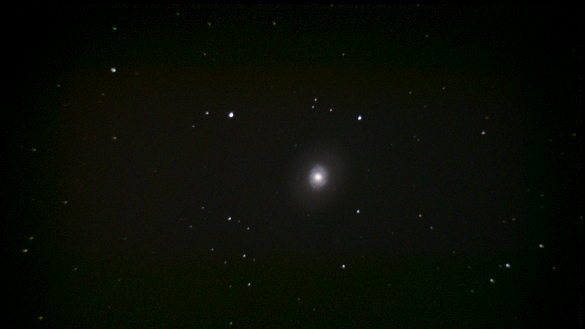

Dis moi @Tibox tu as combien de rallonge entre ta cam et ton RdF ?
Je trouve que tes étoiles sont assez rondes et que tu n'as pas trop de coma...

C'est à se demander à quoi sert le suivi. C'est vraiment nickel !
(je pense que ce léger banding est dû aux poses courtes. Ca, à part y aller super fort sur la réduction de banding dans SC, (ou en empiler des milliers façon lucky), rien à faire, ça le fait avec toutes mes caméras aussi quand je fais de la pose super courte).

Pour le banding j'ai parfois sur la 183 , comme dit @clouzot , à voir réduction plus importante dans SC , voir aussi les filtres Enhancement , on arrive a atténuer un peu . Mais il est fin chez toi çe n'est pas cata .

J'ai uniquement la bague de 20 mm livrée avec l'altair. Ce qui donne une distance de 38.5 mm entre capteur et centre du doublet du RdF, réduction théorique de 0.45 que je constate par photométrie.
Le rendu des étoiles ça dépend aussi du nombre d'expos. Parfois on dirait qu'elles sont encore "assez" rondes sur les côtés, mais c'est grâce aux empilements de 5 min qui à force doivent "moyenner" des formes moins comatés. Vu que l'objet se déplace dans le champ, la coma est plus ou moins forte pour les étoiles environnantes et leur empilement doit en faire sûrement des étoiles un peu moins fines mais un peu plus rondes... L'usage de flats a peut-être amélioré aussi ? Simples hypothèses...
Pour l'instant je reste sur le svbony. Car le champ apporté est fou, et f/d très petit. Au pire je fais un crop et je retombe sur le champ d'un altair/TS à 0.59x, mais avec plus de lumière. Je me dis que ce qui compte pour du VA sans suivi c'est de sortir un objet au centre du champ le plus défini possible, les étoiles autour finalement on ne les regarde (presque) pas
J'essayerai d'augmenter un peu l'antibanding de SC, même si mes essais en intérieur avec les darks montraient vite leurs limites... On sait cela vient de quoi électroniquement ? Bizarrement on ne trouve pas beaucoup ce critère lorsqu'on évalue les caméras. C'est propre au capteur ou à la qualité de la caméra ?clouzot a écrit : ↑12 févr. 2021, 08:41(je pense que ce léger banding est dû aux poses courtes. Ca, à part y aller super fort sur la réduction de banding dans SC, (ou en empiler des milliers façon lucky), rien à faire, ça le fait avec toutes mes caméras aussi quand je fais de la pose super courte).
Je veux éviter d'appliquer des enhancements SC car je me dis que ça me fera perdre un peu de finesse.

Et ben, je suis épaté du contraste entre le fond du ciel bien noir et des objets qui ressortent super bien. En plus t'a eu le canasson !!!! J'ai hâte de pouvoir retenter ma chance en voyant ça.
Donc si je résume tu as un 250/1250, avec une altair et un rdf Svbony. Rien d'autre. Donc le même setup que moi.
Par contre tu filtres sur le FWHM, ce que je ne fais pas. Bonne idée, je vais essayer. Je te pique les bonnes idées.
Tu étais en bortle 5 ?
En tout cas, bravo.
En tout cas, bravo.

C'est ça !
Si tu veux comparer avec ta zone de PL, regarde pour la ville "Hettange Grande" dans le 57.
Petit récap si tu veux comparer la méthode :
1. Flextube 254/1200 avec jupe astrozap, altair 385, bague CS fournie avec l'altair + bague 20 mm + RdF svbony 0.5x (résultant 0.45x).
2. Pointeur point-rouge Rigel, collimation finale au laser qui ne doit pas être dégueu (et j'ai pas encore joué avec le TS-Concenter).
3. 49 darks avec capuchon
4. Mise en place de la caméra dans le PO baader clicklock, vissé de bout en bout jusqu'au tube du crayford. Je fais en sorte que la cam soit positionnée pour que gauche/droite haut/bas correspondent exactement à mes mouvements azimutaux. Sinon pour les repositionnements en cours de stack, c'est vraiment trop galère de perdre ses repères.
5. Sharpcap, mode RAW12. BL 90.
6. MAP sur une étoile brillante au jugé des aigrettes (pas encore convaincu par masque tri-bahtinov)
7. 49 flats avec une tablette à dessin A3 Gaomon
8. poses de 500ms (90% des objets), gain à fond, filtre FWHM quand c'est trop variable, pour ne garder que minimum 50% des frames
9. SC mode livestack, la vue en mode "Individual Frame", avec le petit histo en auto-set, pour voir l'objet tout au long du stacking. C'est donc un peu frustrant au début de ne pas voir le résultat du stacking en live. Chaque minute, je mets pause et je passe la vue en Stack, je reset le petit histo en linéaire, et je joue avec le grand histo pour voir déjà ce que ça donne et si je veux continuer ou recommencer avec une autre position/settings. Et avant de faire resume, je repasse en Individual Frame, et petit histo auto-set.
10. Livestack démarré avec l'objet au centre, puis pause assez rapide pour ne pas qu'il aille déjà à plus de 30% du centre.
11. Repositionnement de l'objet à 30% du centre dans la direction opposée à ses déplacements, resume, puis dérive, pause. A répéter jusqu'à plus soif, moi je me limite à 5 min.
12. Quand j'en ai assez, pause, vue Stack, "save stack 16 bits", je joue avec le grand histo uniquement (reset du petit histo), "save as seen". Next
