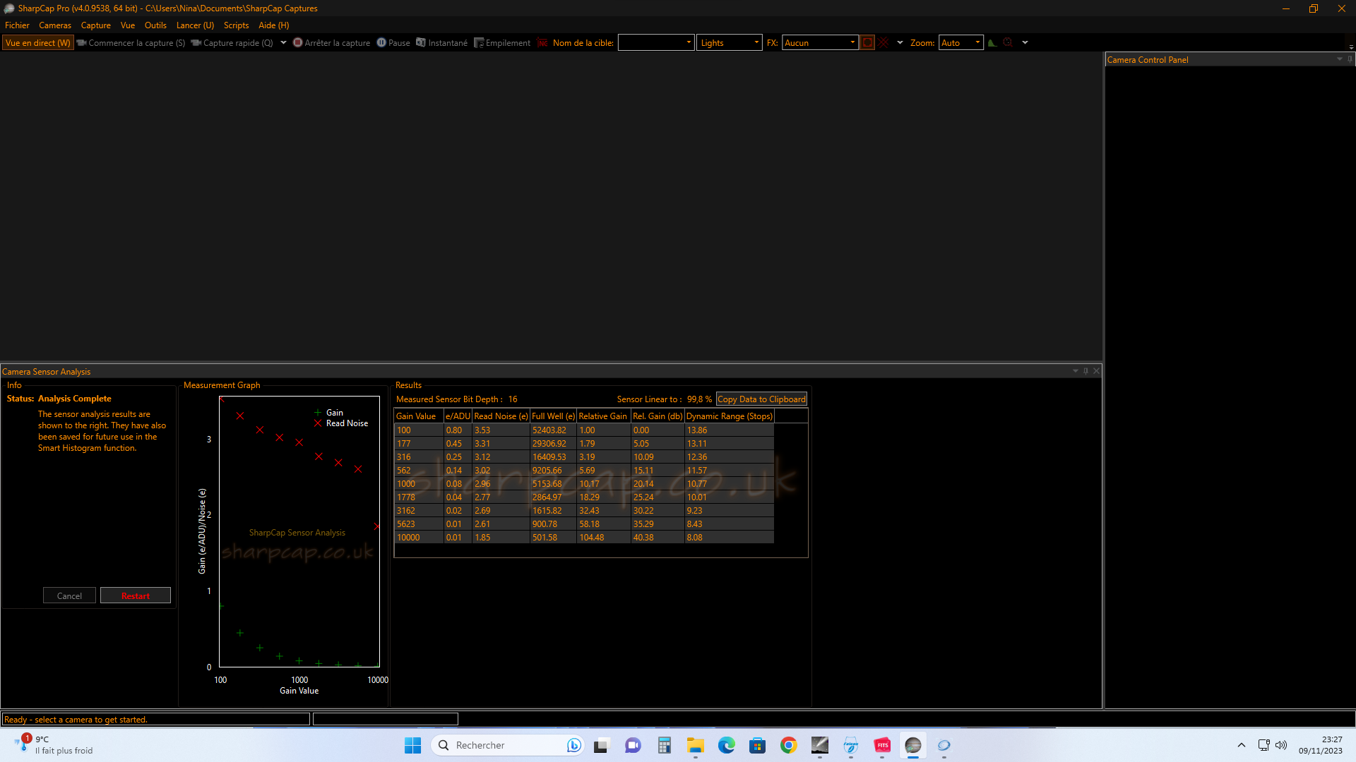

J'ai un peu parcouru la doc concernant le "Sensor Analysis" en gros il lance un script qui va prendre des photos en conditions de "flat" et de dark en faisant varier le gain et l'exposition.
Mais du coup qu'en est il de la brightness ? qui est censée avoir une valeur optimale en fonction du gain ?
Et de la température ? je suppose qu'il faut faire toute la manip à la température des futures prise de vues ?

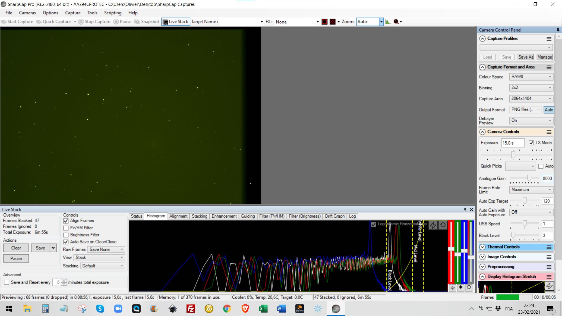

Et si jamais on n'a pas la barre de couleurs en haut de l'histogramme, c'est qu'on a loupé quoi ?
Genre :
Point de barre colorée !
A un moment, j'ai dû la voir, je ne sais pas ce que j'avais fait...
EDIT 4 mois après : ah le boulet que j'étais !!!
Désolé les copains, c'est dur de débuter... Maintenant, je vois très bien le bouton qu'il fallait cliquer (et que je n'avais donc pas cliqué)... Mais à l'époque, quand vous m'avez répondu, c'était du chinois et j'ai laissé tomber cette histoire de réglage de gain (de toute façon, j'utilisais les valeurs données par Maître @clouzot, sans plus réfléchir ou expérimenter)...
Je vais vérifier mon gain + expo, à la 294 et à la 533, dès que le ciel le permettra, et avec ce que je sais maintenant.
Genre :

C’est parce que ce n’est pas le bon histo. Il faut aller cliquer sur le bon bouton dans la barre d’outils

Tu as loupé le fait qu'il faut cliquer sur l'onglet
@clouzot l'avait pourtant bien mentionné

Par contre pour celui ci je bloque car je n'ai ni Cerveau ni barre rouge/orange/verte du coup... (J'ai bien cliqué sur l'icône "smart histo" en haut à droite)
J'ai bien fait l'analyse de capteur, jusqu'au bout mais toujours rien d'affiché après cela. J'ai manqué quelque chose? J'ai une Risingcam imx571 et son driver directshow sous Sharpcap car si j'utilise le driver ASCOM Toupek, je n'ai plus d'options d'offset...
Merci d'avance!
VerBaL

Hum, ne sais pas si ca explique l’absence du smart histo et du brain, mais les valeures de ton analyses de capteurs me semblent à minima inexploitables et peut être erronées. Très schématiquement, ces outils cherche le temps de pose minimum et le gain qui te permettra d'avoir un signal qui se démarque nettement du bruit. Et tu l'aura remarqué, plus on monte en gain, moins il y a de bruit de lecture "read noise" mais moins tu as de dynamique. Problème, même à gain 10000, tu as encore 1.85 de read noise, ce qui est encore beaucoup.verbalistique a écrit : ↑15 nov. 2023, 10:52Par contre pour celui ci je bloque car je n'ai ni Cerveau ni barre rouge/orange/verte du coup... (J'ai bien cliqué sur l'icône "smart histo" en haut à droite)
A titre de comparaison, Zwo pour le même capteur, indique un read noise de 1.5, pour 13.5 de dynamique au gain 100 ( attention le chiffre du gain est propre a chaque constructeur ). Ca aurait peut etre du sens si l'analyse allait au dela du gain 10000. On dirai que ca s’arrête quand ca commence juste à etre intéressant.
Bref y'a un loup

Ok ok ! Merci pour cette réponse rapide et précise!!!
Je refais de suite l'analyse de capteur. Et je n'ai pas précisé que c'était la version Imx571 couleur, mais ça ne doit pas changer le problème de bruit de lecture...
