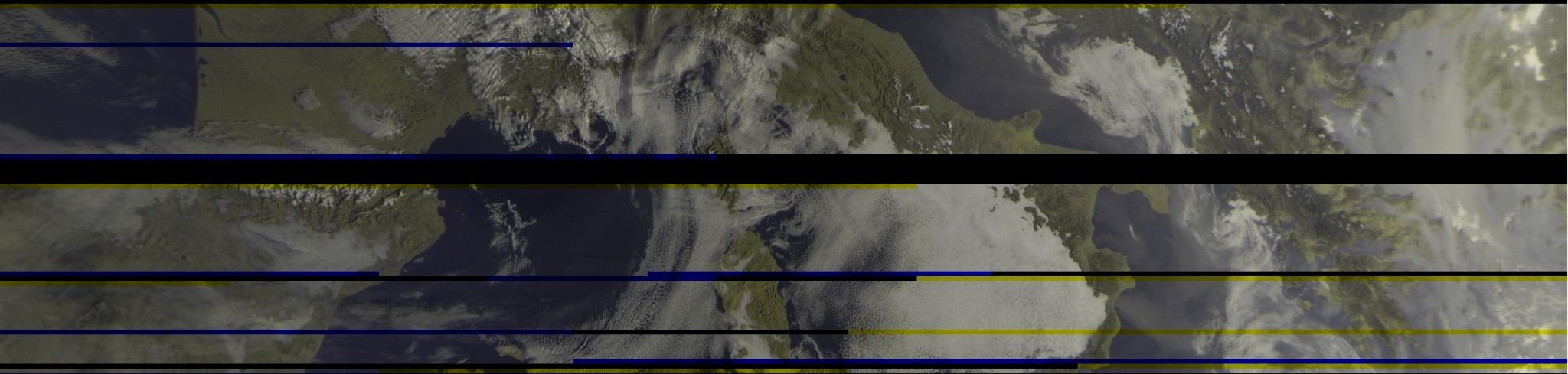

Retour au Sud pour NOAA18 puis pointage en courant vers l'est pour essayer de mieux le choper, moins bon que les autres mais je suis déjà super content :dance:

:?: C'est bizarre ces parasites inclinés sur tes images; je n'ai jamais eu çà .
Réception satellites météo
Message par Caprice » 26 févr. 2021, 22:59
c'est vrai que je les ai souvent. Est-ce que cela vient de chez moi ou de mon environnement autour ?
J'ai souvent une lampe de bureau allumé près du cable ainsi qu'un panneau radiant, ça pourrait être ça ?
Je testerai en prenant garde à les éteindre

Arrivé à la bourre pour NOAA19 orienté Sud, j'ai chopé tout juste la moitié nord de la France. Au moins les nuages au dessus de moi ne me nargueront pas :mrgreen:
Le radiant était coupé mais j'ai zappé le halogène, et les parasites en diagonal sont bien là.
Au moins je sais que je peux me chauffer :D

Super signal par l'Ouest avec NOAA15
Enregistré dans le noirs, les stries diagonales viennent d'ailleurs :mrgreen:
