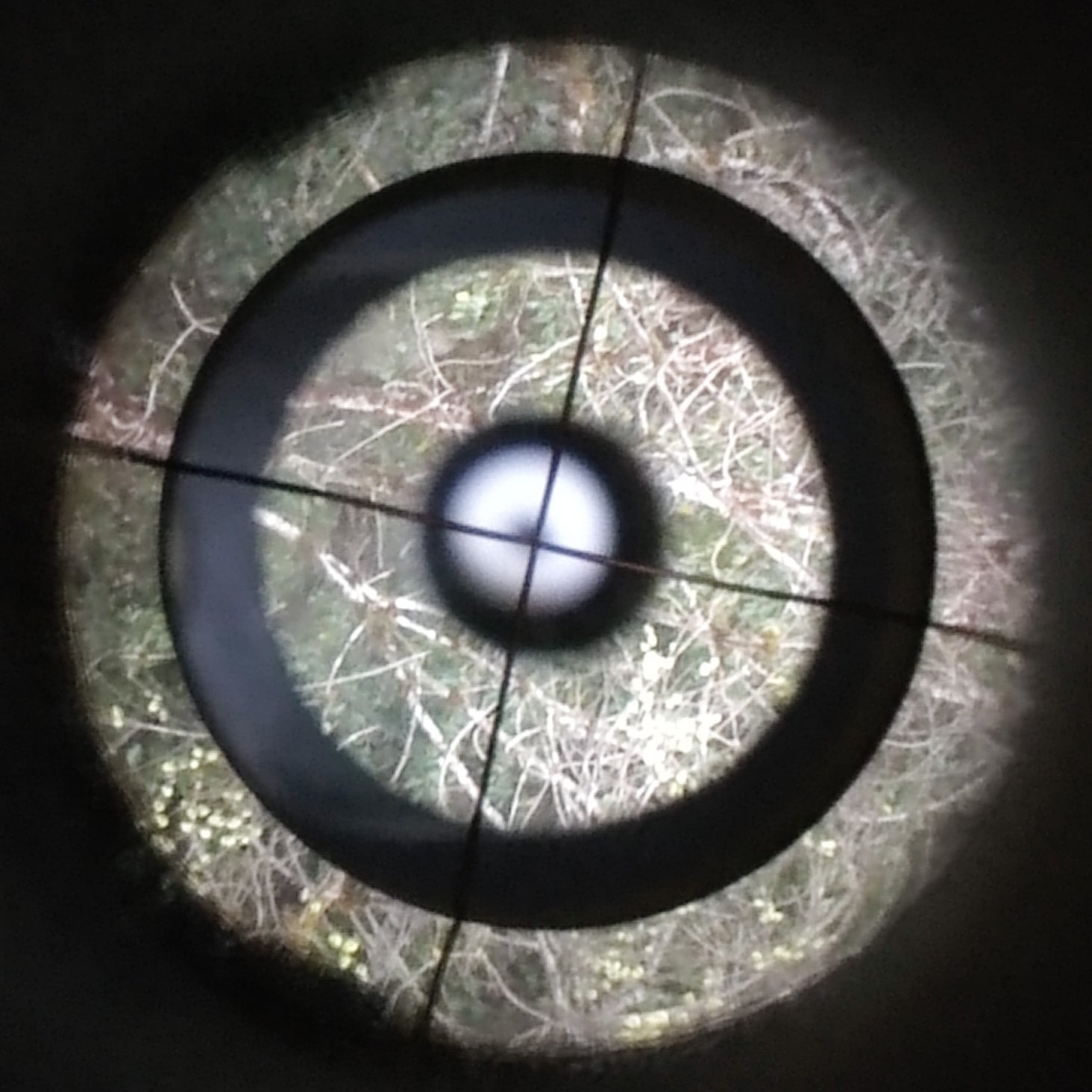

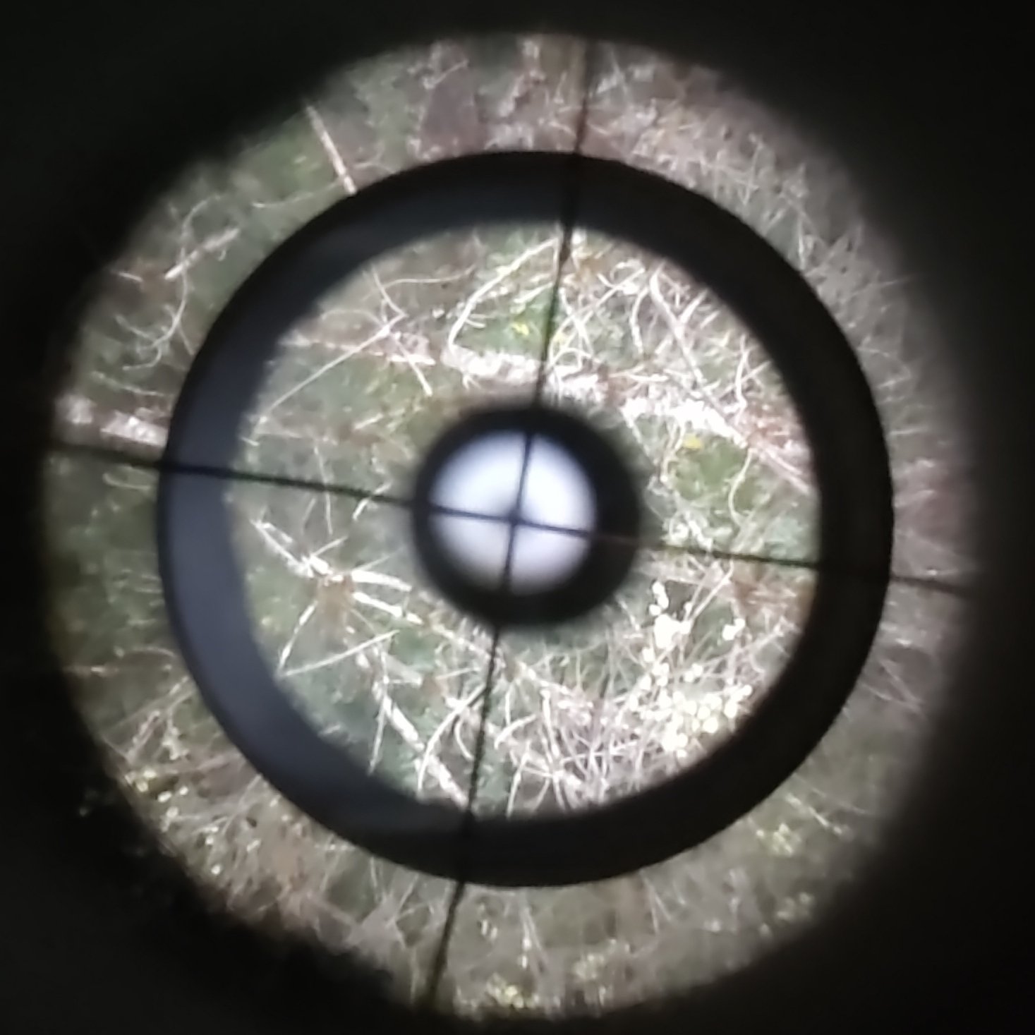

Message par Caprice » 01 mars 2021, 13:45
Complément :
Image PO en haut après un léger coup vers le bas:
Le même après un léger coup vers le haut :

Message par soulearth » 01 mars 2021, 14:00
Jusque là on faisait de l'optique mais on tend gravement vers la plomberie .. tire un peu à droite, plus haut, vas y pousse! Maintenant !
Moi aussi j'ai du jeu dans le PO, mais pas a ce point. La c'est violent tout de même.
Tu n'a pas de vis de blocage de la MAP sur ton PO? J'ai remarqué que sur le mien la position bloqué était plutôt stable.

Message par Caprice » 01 mars 2021, 14:11
J'ai une vis qui vient plaquer le PO contre son support mais soit elle bloque tout mouvement, soit elle n'empêche pas ce jeu de se faire

Message par Djibi » 01 mars 2021, 15:14
un tel jeu est vraiment incroyable :o :shock:
oublie la colim pour l'instant et focalise toi là dessus, démontage, observation, remontage ... il va falloir un autre post pour récupérer les meilleures astuces de bricolages sur ce sujet!

Message par Caprice » 01 mars 2021, 18:13
Je crois que j'ai trouvé le souci :dance:
PO en bas:
PO en haut :
En fait, c'était la motorisation de MAP qui créait ce jeu. J'en ai profité pour revisser la crémaillère qui avait du jeu elle aussi. C'était peut être juste elle d'ailleurs :mrgreen:

Message par Caprice » 01 mars 2021, 18:23
J'ai posté un peu vite, ça le fait toujours mais un petit coup vers le bas suffit à le remettre en place :think:
