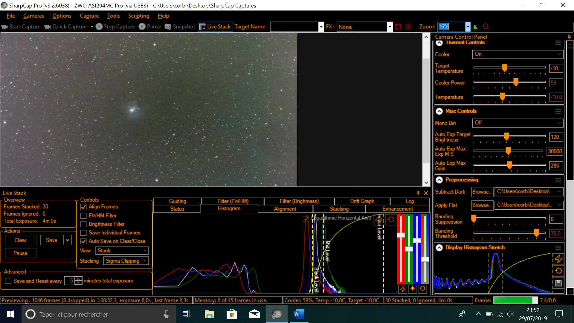

De manière générale, en tout cas pour débuter, tu vas régler une fois pour toutes les contrôles caméra (pose, gain, balance des blancs, black level ou offset...) avant de commencer ton stack. Dans Image Control, tu peux tout laisser à la valeur par défaut (chez moi c'est le gamma, le contraste, la balance des blancs qui sont réglables, et c'est tout). A part éventuellement désactiver la balance automatique des blancs, il n'y a rien à faire dans ce panneau.
Pour faire une bonne balance des couleurs, tu vas jouer sur les 3 sliders RVB disponibles juste à droite de "grand" histogramme (celui de la fonction stacking) tout en regardant le mini-histogramme de droite (nommé "Display Histogram"). Tu y verras quatre courbes, une par couleur RVB, et une blanche. Elles forment généralement une bosse plus ou moins pointue (kurtosis, pour les spécialistes :ninja: ).
Dans ton cas, tu auras certainement des bosses RVB dont les maximums ne sont pas alignés (disons le bleu trop à gauche par rapport aux deux autres, ou un excès de vert. Ta première image montre des étoiles vertes par exemple).
Tu vas alors chercher à aligner les bosses avec les sliders RVB du grand histogramme. Petit truc, tu peux régler finement ces sliders en cliquant en-dehors de la poignée, ce qui les fait bouger avec un pas unitaire.
Généralement ça suffit pour récupérer une bonne balance des blancs. La fonction de balance automatique de Sharpcap (bouton "éclair") est souvent aux fraises, ne pas l'utiliser.

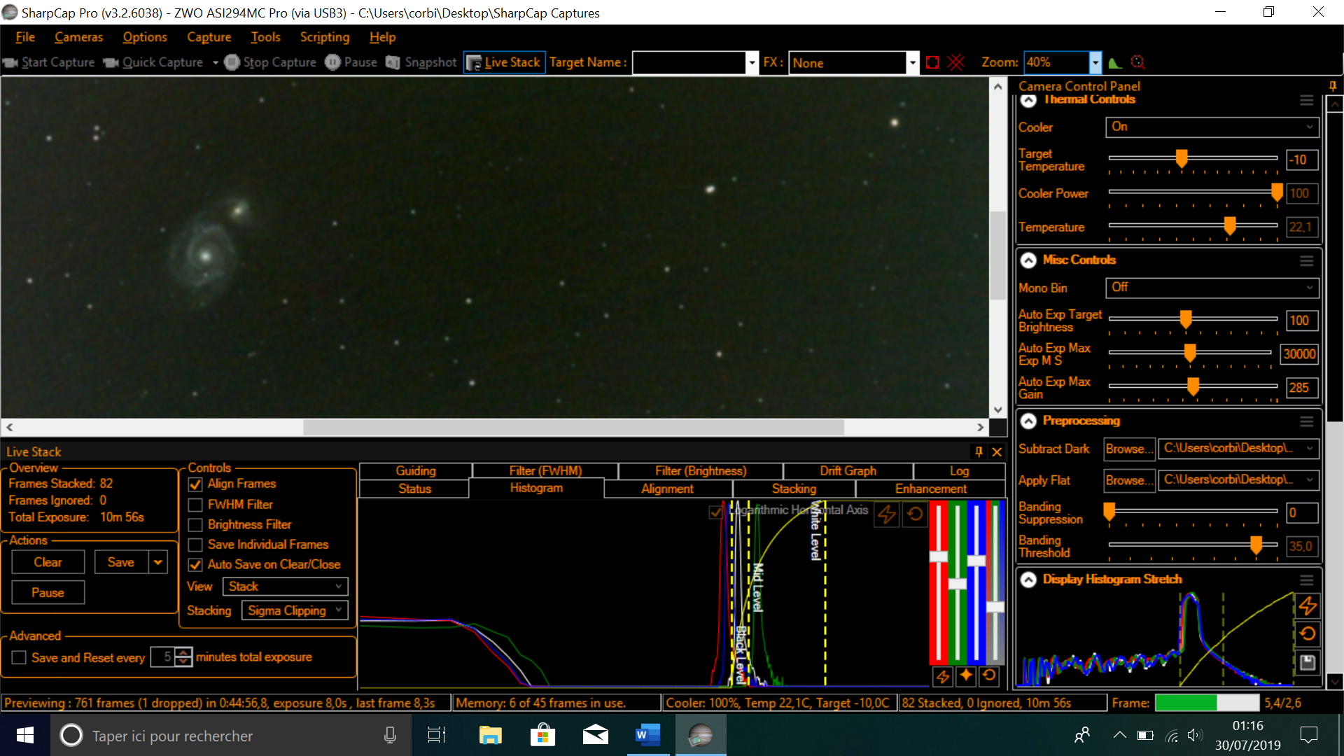

Comme conseillé par sharpcap, j’ai utilisé l’histogramme en mode Logarithmic
Je trouve le résultat moins bien ( sauf pour les galaxies ). J’ai allongé le temps de pose à 8s (au lieu de 2s ou 4s). Le gain était à 470 sinon impossible de stacker. J'ai également utilisé les darks et flats ( pas adaptés au temps de poses, de gain et de température mais pas envie de tout refaire..)

on dirait que dans l'histo du bas, la barre balck level est trop après le rouge, essaye de la ramener juste avant la point du rouge ou même un peu avant
et sur l'histo de droite, c'est l'inverse, pousse cette barre un peu plus vers la pointe des courbes de couleur et ajuste celle du milieu

Écrases moins l'histogramme (le grand), la barre du Black Level doit se trouver idéalement dans le premier quart gauche de l'histogramme, et ensuite tu ajustes le Mid Level sans trop toucher au White Level.
Tes flats ne sont pas bons, ils ne corrigent pas le vignétage, ni les donuts...les flats sont à refaire à chaque session.

Moi je mettrais le mid level plus à droite pour avoir un fond plus noir et ptet même sans flat et dark (s'ils n'ont pas été fait pour les conditions d'utilisation)... :mrgreen:

Concernant l’histogramme de gauche , j’ai utilisé la guideline de @bemo47 : uniquement l'autostretch. Mais Bon ,avec des mauvais Darks/Flats...Pas eu de problème hier , le ciel noir pendant toute la durée du stack avec un meilleur signal sur M51.

J'ai beaucoup de mal à déplacer ("lag" ) les curseurs sur l'hysto de droite. C'est normal ou le problème vient de mon PC ?

pour l'histo de droite, oui ça peut venir du pc peut etre, ou alors vérifie que tu n'as pas de "enhancements" sélectionnés dans le menu livestacking, noise reduction ou sharpening, ça donne de beaux résultats mais ça charge énormément le pc

J'ai vérifié et sans ces fonctions activées, les curseurs de l'histo sont plus faciles à manipuler.
Mais comme l'a souligné @bemo47, l'image a plus de bruit.
Du coup , j'ai réactivé les fonctions ...
