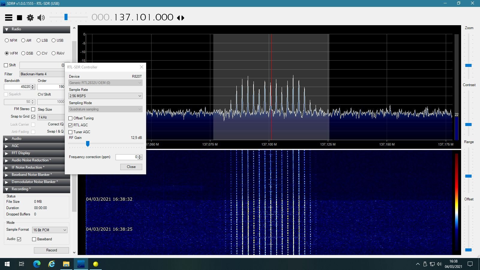

Message par pejive » 04 mars 2021, 16:48
Essai antenne yagi 4 éléments, un peu voilée :D : sur un passage de noaa19 pas très favorable

Message par pejive » 04 mars 2021, 19:26
https://view.eumetsat.int/productviewer?v=default# :)
Je viens de faire noaa15 même résultat; pour le moment pas sûr que la 4 éléments apporte quelque chose, il faudrait sûrement ajuster la position du 2e directeur.
Je vais essayer de tester à l'extérieur...

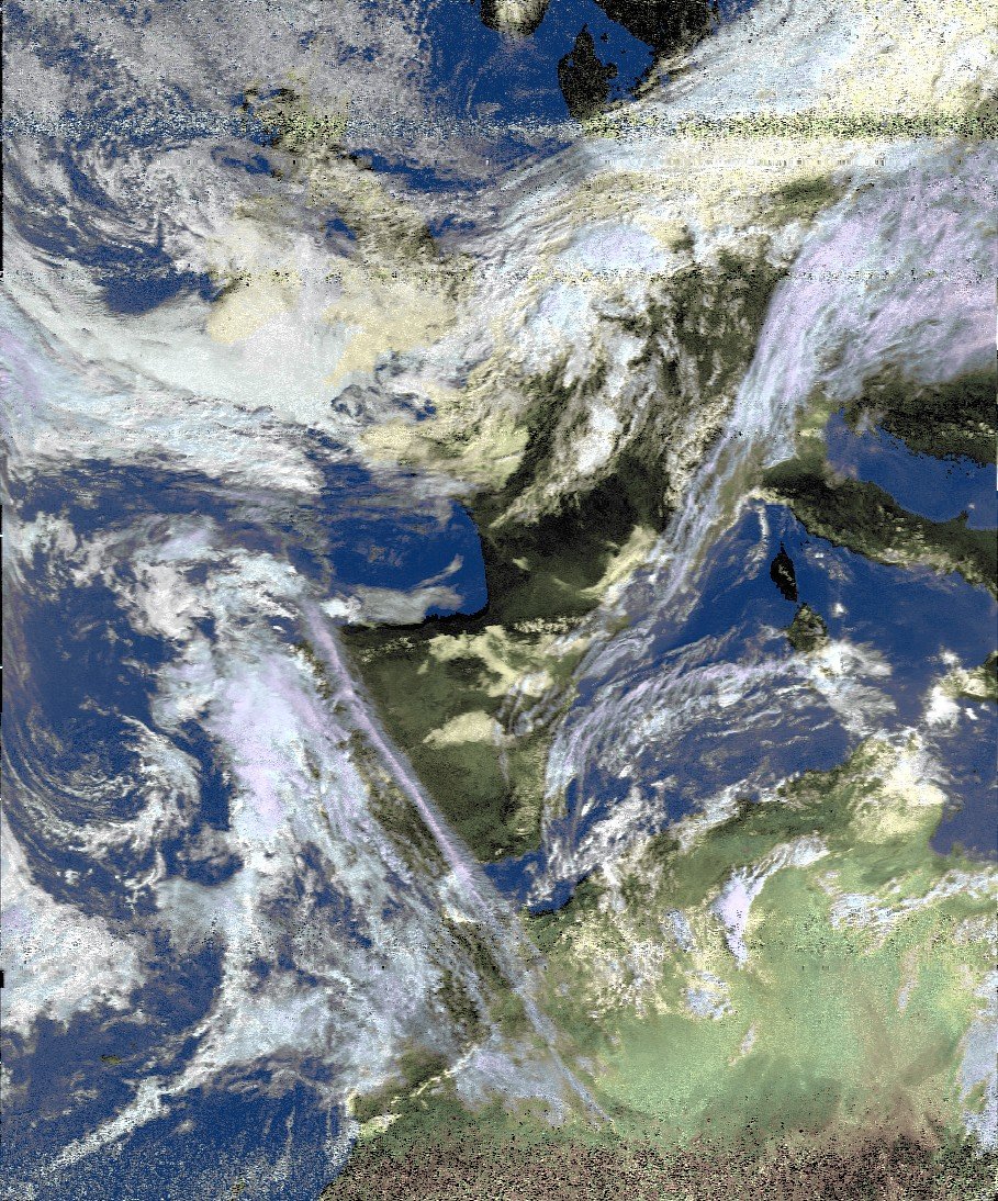

Message par pejive » 05 mars 2021, 13:54
Je n'ai pas trouvé d'amélioration des performances grande distance avec la yagi 4 éléments.
J'ai réinstallé la 3 éléments plus maniable (je peux tourner de 180° sur le balcon) et qui donne les mêmes résultats.
On notera les nouveaux supports non rotatifs du réflecteur et du directeur :)
test sur NOAA 18 entre la poire et le fromage.
On voit les Açores dans le bas de l'image, au milieu.
Distance max: 3700 km en bas à gauche :dance:

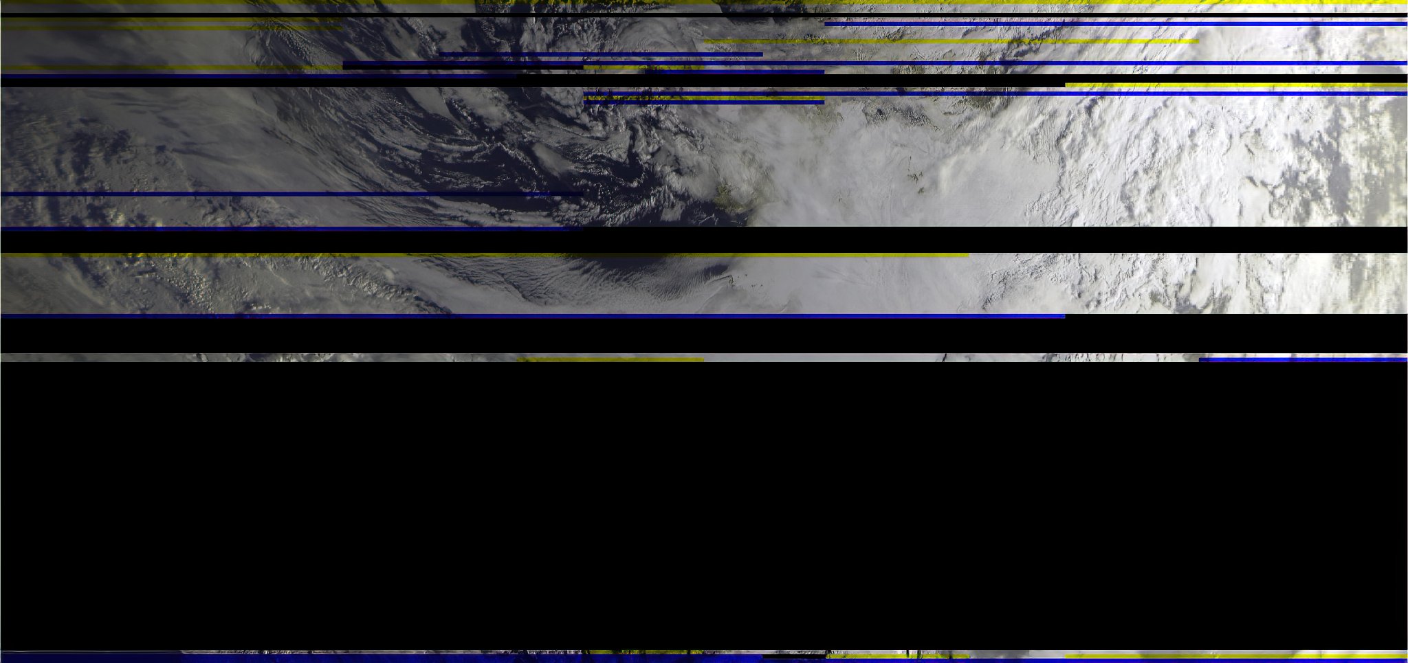

Message par Caprice » 05 mars 2021, 18:20
Retour du taf sur site aujourd'hui, je trouve cette image de Meteor de ce matin, bien Nord-Ouest pour moi. Les anglais ont eu un ciel... "anglais" aujourd'hui (bon OK à part le Nord, on ne fait guère mieux) :mrgreen:
