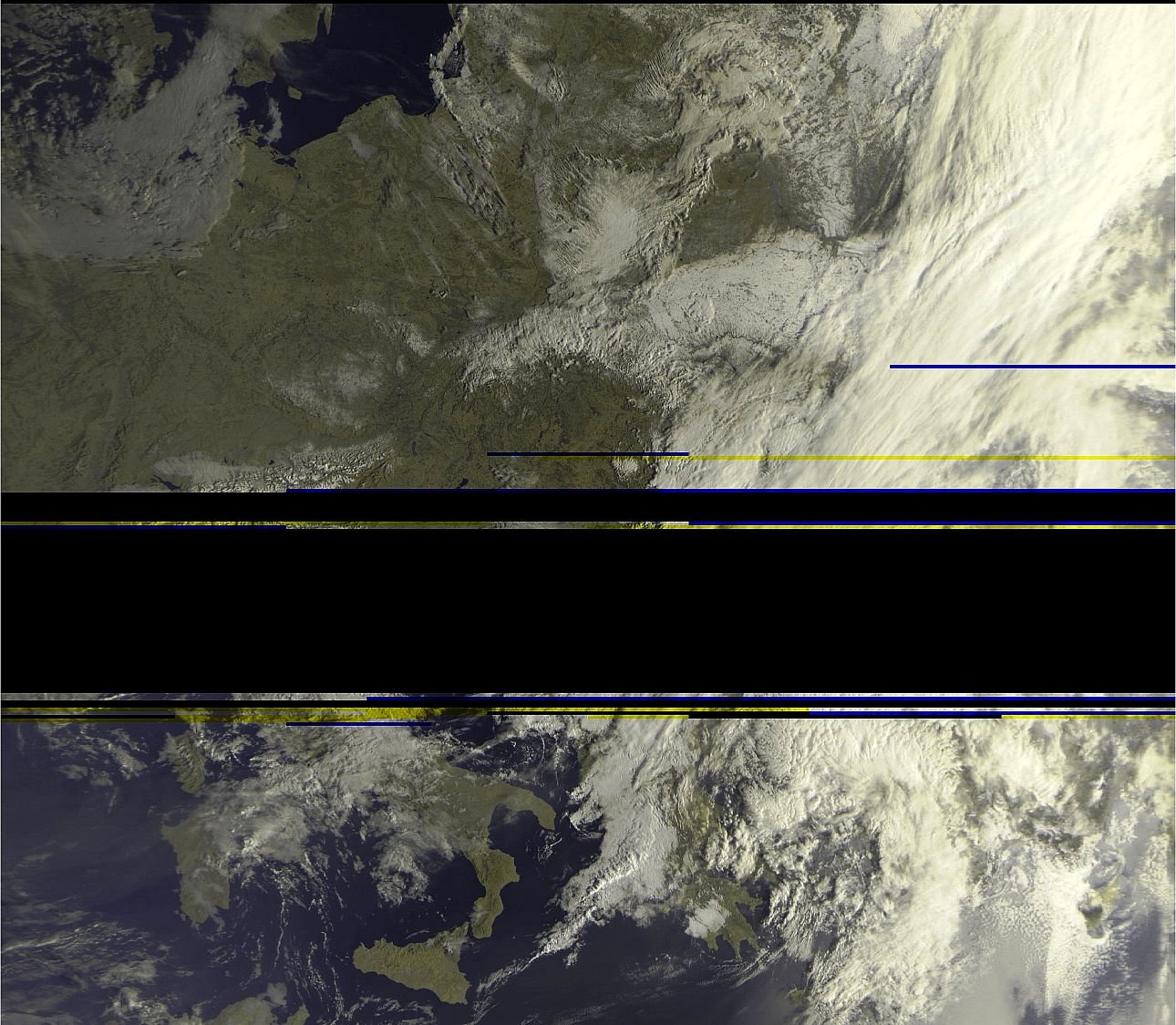

Message par pejive » 06 mars 2021, 07:19
Une surprise sur la fin de passage de noaa15 ce matin: le canal de Suez et un bout de Mer Rouge.
Pas beaucoup de signal malheureusement, mais c'est possible
Et Meteor sur antenne intérieure aussi; un gros trou à l'Est comme d'habitude mais pas mal
La Sicile che è bella :D avec l'Etna et aussi le Stromboli dans les iles Lipari au dessus (la dernière au Nord-Est)

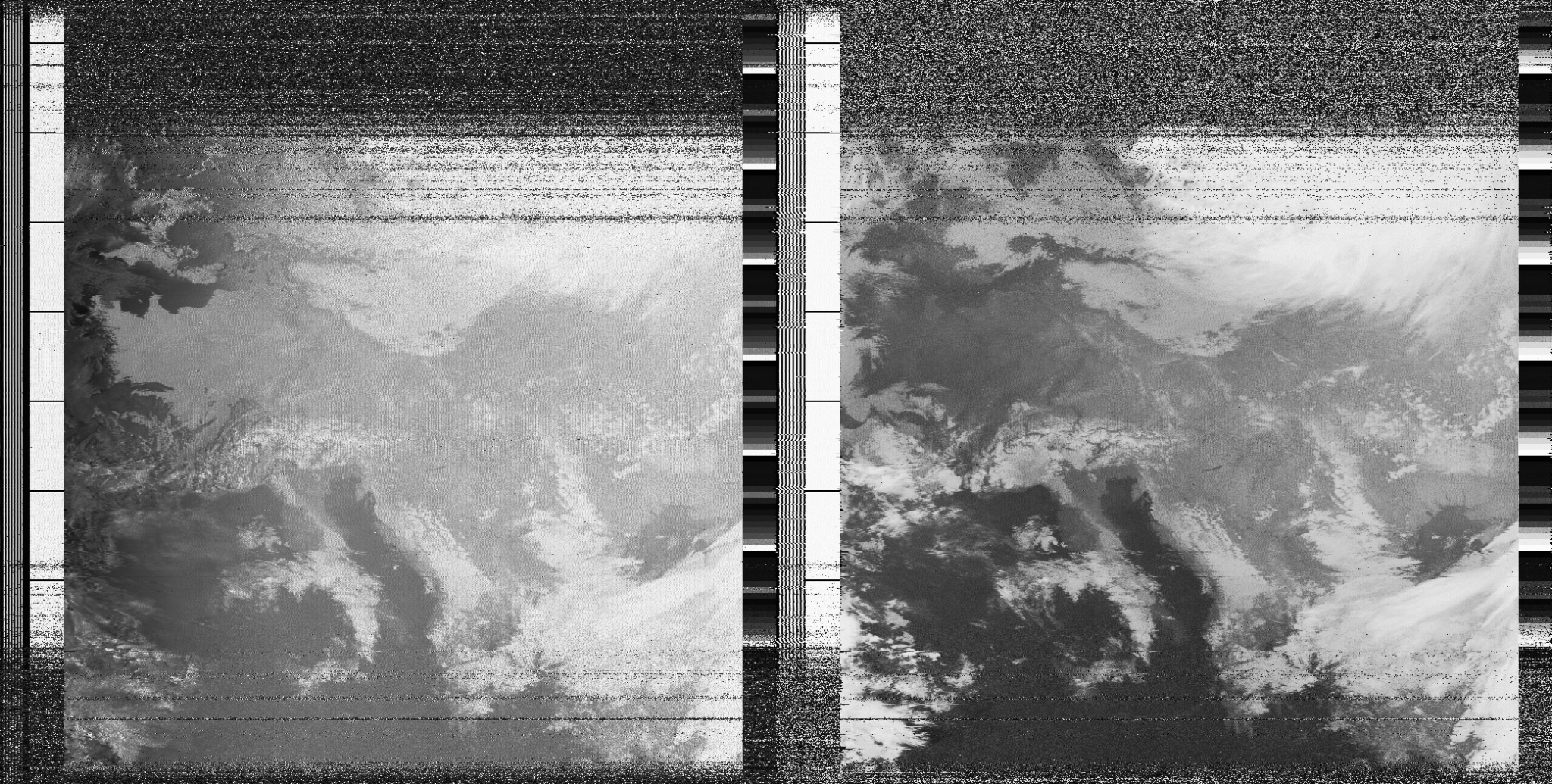

Message par pejive » 06 mars 2021, 08:53
Pour illustrer l'influence de l'environnement électrique: ce matin sur antenne intérieure le niveau de bruit est très faible
On détecte facilement noaa15 dès son passage à 60°N
ce qui donne finalement:
A noter qu'à la fin je récupère un peu de signal en tournant l'antenne vers le Nord-Est alors que le satellite est au Sud !

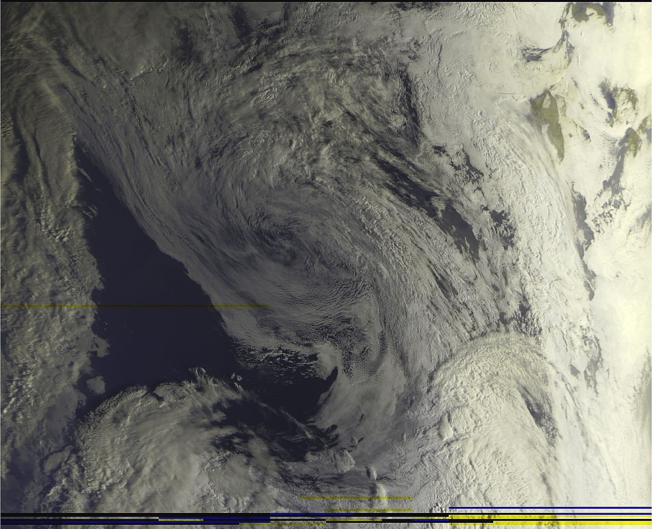

Message par pejive » 06 mars 2021, 11:39
Noaa18 sur antenne intérieure, puis vite vite Meteor sur le balcon :lol:
le ciel est clair...pas sûr que çà dure
C'est le milieu de l'Atlantique
C'est l'heure du retour sur Terre :obscene-drinkingcheers:

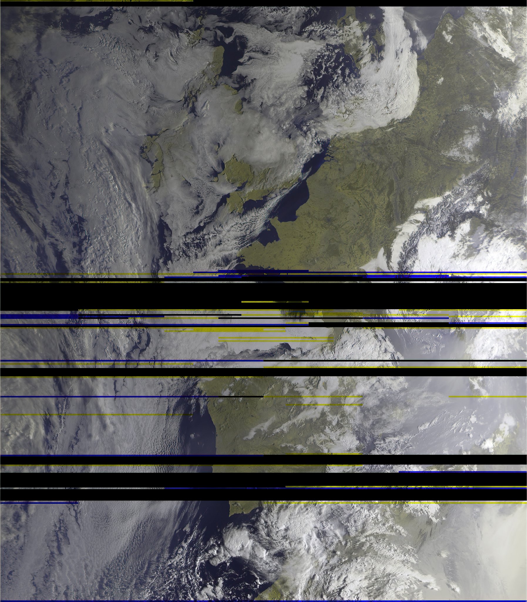

Message par Caprice » 06 mars 2021, 12:30
Superbe @pejive :clap: :clap:
Si je peux ajouter le Meteor d'avant, un peu haché encore que j'ai trouvé ce matin. :mrgreen: ;)
Le précédent n'a pas fonctionné encore. ça fait plusieurs matin d'ailleurs, il va falloir que je comprenne ce qui cloche :think:
Si tu l'as tenté et que tu as des bandelettes qui me manquent, je suis preneur ;)

Message par pejive » 06 mars 2021, 13:12
Malgré les coupures il n'est pas mal.
J'ai renoncé au Meteor de 9h30 pour cause de ravitaillement :mrgreen: et comme je n'ai pas encore réussi un déclenchement automatique...
Pour limiter les coupures il faut constamment réorienter l'antenne; même pour les noaa je suis sans arrêt en train d'optimiser l' orientation et le gain.
