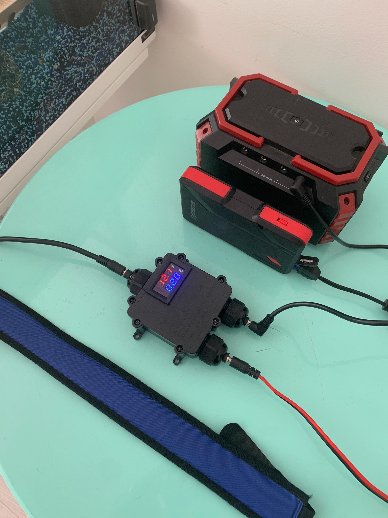

Petit bricolage du soir. J’ai incorporé un voltmètre - ampèremètre à mon coupleur de batteries fait maison.
Si des fois ça peut être utile pour de futurs setups et notamment des choix d’alims :
Asiair + EQM35 en suivi + Asi 533 à -10 deg par une nuit à 5 degrés .... ça donne du 0,85 - 0,9 ampères.
L’asiair juste branchée cam et monture au repos c’est du 0,34 Ampère ... ce qu’on voit sur la photo.

Message par apo » 06 mars 2021, 00:20
Monture à donf pour rentrer en position home avec l’asiair et la cam qui refroidie ... c’est 1,5A

C'est plus bas que ce à quoi je me serais attendu. Ca "peake" à 1.5A et c'est tout ?

Message par apo » 06 mars 2021, 00:30
Faut croire... Je ferai d’autres essais.

Bon je pense que @clouzot a raison de s’étonner et que le chiffre que j’ai donné est à prendre avec réserves.
Nouveau test ce matin avec juste ma résistance chauffante branchée à fond et seulement 0,2A. Je n’y crois pas trop.
Je vais donc revoir ma copie et vous dirai. Mais je serais ravi de pouvoir fournir cette info @soulearth

Message par apo » 06 mars 2021, 11:57
Version corrigée.
Un calibrage du voltmètre et un changement de branchements plus loin, voici de nouvelles mesures :
Equipement branchés :
- Monture EQM-35
- ASIAIR + répéteur wifi
- ASI 533
- ASI 120
Monture en mode suivi d'objet :
- Cooler ASI 533 à 55% => 2,1 A
- Cooler ASI 533 à 40% => 1,8 A
Retour position home + Cooler à 35% => pic à 2,7 A
Monture en position home + Cooler à 35% => 1,6 A
