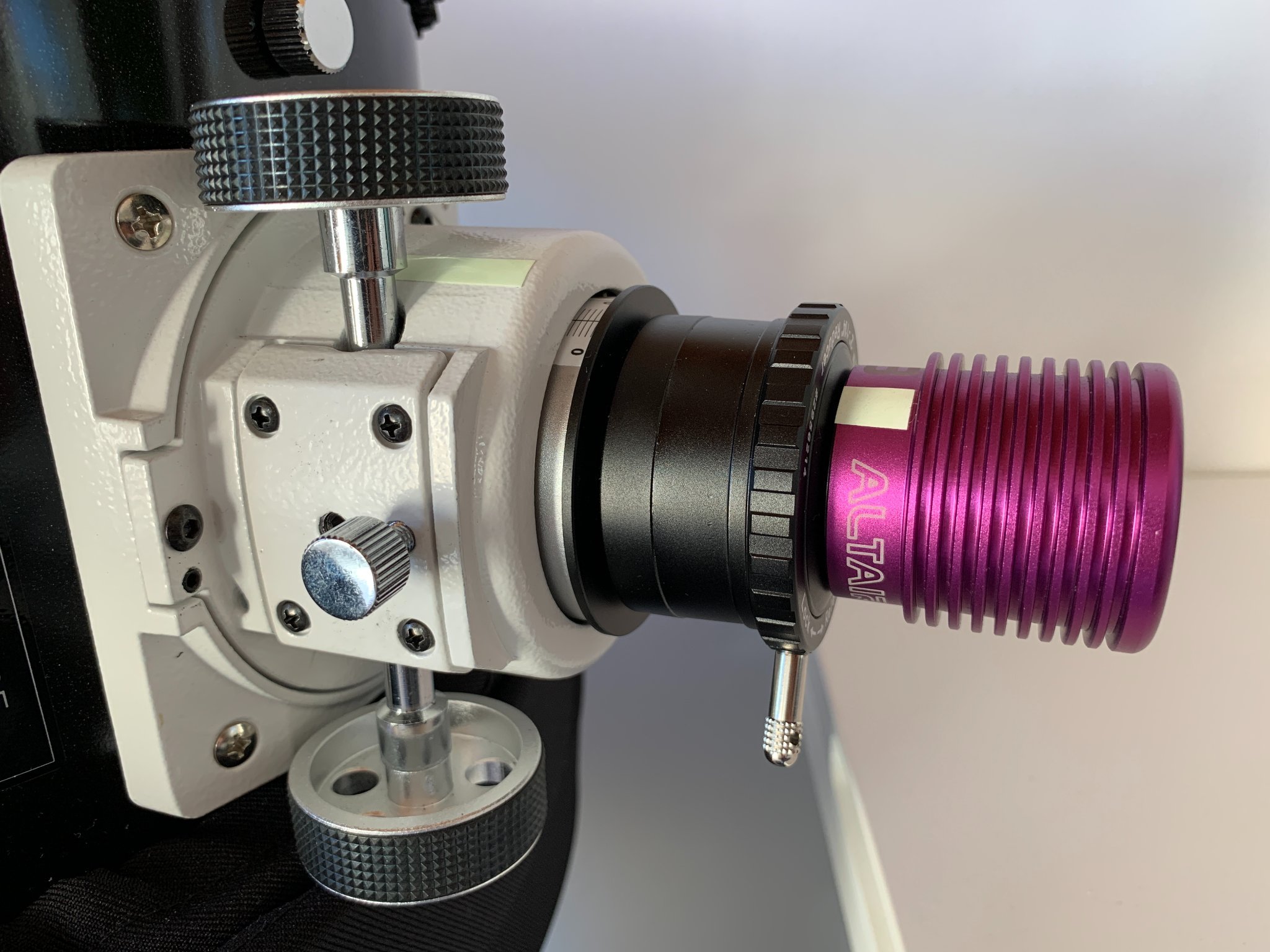

Suite des tests de map...
Sans RDF:
Avec RDF:
Position de la caméra avec rdf

Message par Micmac » 10 mars 2021, 12:03

Message par Tibox » 10 mars 2021, 12:23
Ah tu progresses c'est cool :)
Avec le RdF, tu arriverais à atteindre cette même position de caméra sans tes tubes PVC ? T'as d'autres bagues 2/1.25 ultra fine ?
Ca c'est mon setup actuel : bague vissée M54x1/M42, clicklock baader M42/1.25, caméra avec bague CS+20mm+Rdf svbony. Tu vois, j'ai encore 3 mm de marge pour la MAP.
Je suis presque sûr que si risingcam fournissaient une bague CS à la place d'une C, tu aurais une réduction moins forte et encore un peu de marge, dommage. Essaye quand même de les contacter pour savoir s'ils peuvent t'en vendre une à moindre frais. Quand je les avais contacté sur Aliexpress, ils m'avaient proposé de la mettre dans le colis gratuitement...
Mais la caméra semble bien rentrée dans le tube PVC malgré tout, donc même si tu prends un adaptateur 2/1.25 de 1 cm, je pense que ce sera encore trop loin... Ca veut dire que les flextube 200 ont une conception différente par rapport aux 254. Intéressant.

Message par lauping974 » 10 mars 2021, 14:38
Tibox a écrit :
10 mars 2021, 12:23
Ton montage a l'air propre :clap:
Oui sur ma photo de la cam, il reste que le corps en 40mm qui dépasse, la partie en 32 est dans le PO ou alors elle dépasse de pas beaucoup.
J'ai une bague 2/1.25 livrée avec le dobson mais beaucoup trop large je pense...mais peut être qu'avec une de 1 cm de large comme tu le suggère ca peut fonctionner! (à essayer). Avec le RdF, j'ai eu deux "rallonges", sur la toute première map j'avais mis la rallonge la plus grande et je touchait quasi le miroir puis en mettant la plus petite rallonge je suis arrivé au dernier résultat affiché. Donc en gros sur la cam, il y a la bague CS, une petite rallonge livrée avec, le RdF (j'ai pas mis le filtre IR).

Message par Tibox » 10 mars 2021, 15:07
lauping974 a écrit :
10 mars 2021, 14:38
Avec le RdF tu as eu une rallonge ? Ah tu as commandé le combo rdf+allonge de 25mm ? C'est bien ça, je t'expliquerai pourquoi après !
Et tu as la rallonge de 20 mm livrée avec la cam cette fois.
Donc 2 rallonges, une de 20 et une de 25, c'est bien ça ?

Message par lauping974 » 10 mars 2021, 15:17

Pour les rallonges, autant pour moi, je viens de vérifier, une bague vient avec la cam en 20mm et la seconde (donc celle que j'ai enlevé) est celle avec le RdF qui est un peu plus grande.

Message par Tibox » 10 mars 2021, 15:27
Ok parfait, alors oui, utilise la 20 mm, car tu vas déjà avoir une réduction forte avec la 20, du fait de la bague C.
Pour objectiver tout ça, je te conseille de jouer avec mon petit fichier de calcul : viewtopic.php?p=40360#p40360
Garde bien précieusement ta rallonge 25 mm. Je l'ai proprement coupée et raccourcie à 10 mm, ce qui fait que je peux ensuite facilement faire varier la longueur entre capteur et RdF grâce à des bagues C de 1 à 5 mm, pour une poignée d'euros sur Ali. Ainsi, tu pourras jouer (plus tard) très finement sur le facteur de réduction et la coma qui en résulte.

Message par Ubuntu » 10 mars 2021, 19:29
Tibox a écrit :
10 mars 2021, 15:27
Garde bien précieusement ta rallonge 25 mm. Je l'ai proprement coupée et raccourcie à 10 mm, ce qui fait que je peux ensuite facilement faire varier la longueur entre capteur et RdF grâce à des bagues C de 1 à 5 mm, pour une poignée d'euros sur Ali. Ainsi, tu pourras jouer (plus tard) très finalement sur le facteur de réduction et la coma qui en résulte.
Oui @Tibox ne lui complique pas encore trop la vie... du moment qu'il fait la MAP, après il peut déjà s'amuser avec le ciel :closedeyes:
Après il ne faut pas oublier que c''est mieux de plonger la cam dans le PO que de raccourcir le tube du flextube... car on garde le champ de pleine lumière alors que si on raccourcis la distance entre primaire et secondaire, ça n'est pas le cas ;)

Message par Tibox » 10 mars 2021, 20:27
Oui tu as raison, j'y vais un peu fort :mrgreen:
Je l'ai senti tellement bien préparé et méthodique dans ses premiers posts que je me suis dit, un peu de détails lui fera pas de mal :lol:. Mais tu as raison, keep it simple, balance les premières images, on verra pour le peaufinage bien plus tard !
Ubuntu a écrit :
10 mars 2021, 19:29
Tout à fait, c'est vraiment en dernier recours. En plus, ça complique encore plus une collimation propre car on n'est plus dans les encoches des tubes coulissants.
