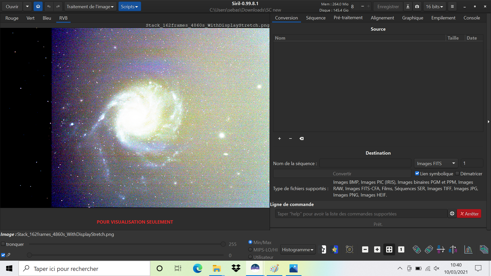

Voici une frame unitaire de 30s sans aucune correction : il y a du vignettage (normal donc) mais aucune auréole bizarre !
Voici le SAS : Stack_4frames_120s
En ouvrant le save as seen issu de SC, qui a était réalisé avec application du flat et dark : on voit bien apparaitre cette satané auréole.
Uniquement les 4 premières et déjà ça apparait

Celà semble s'accentuer avec le nombre de frames
Ensuite le signal monte et semble prendre un peu le dessus mais toujours ce pb

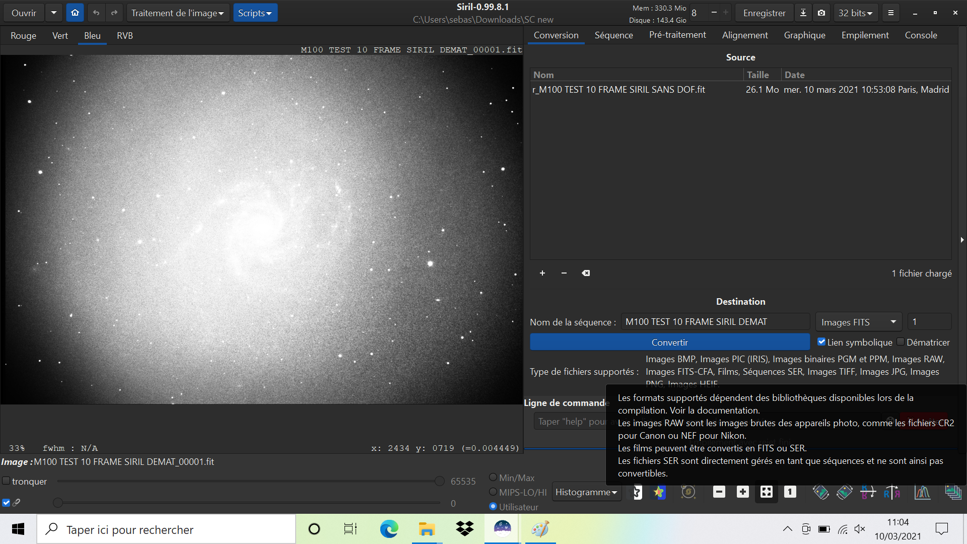

En empilant les 10 premières frames :
Sans aucun dark ni flat RVB
Bleu
Rouge
Vert
