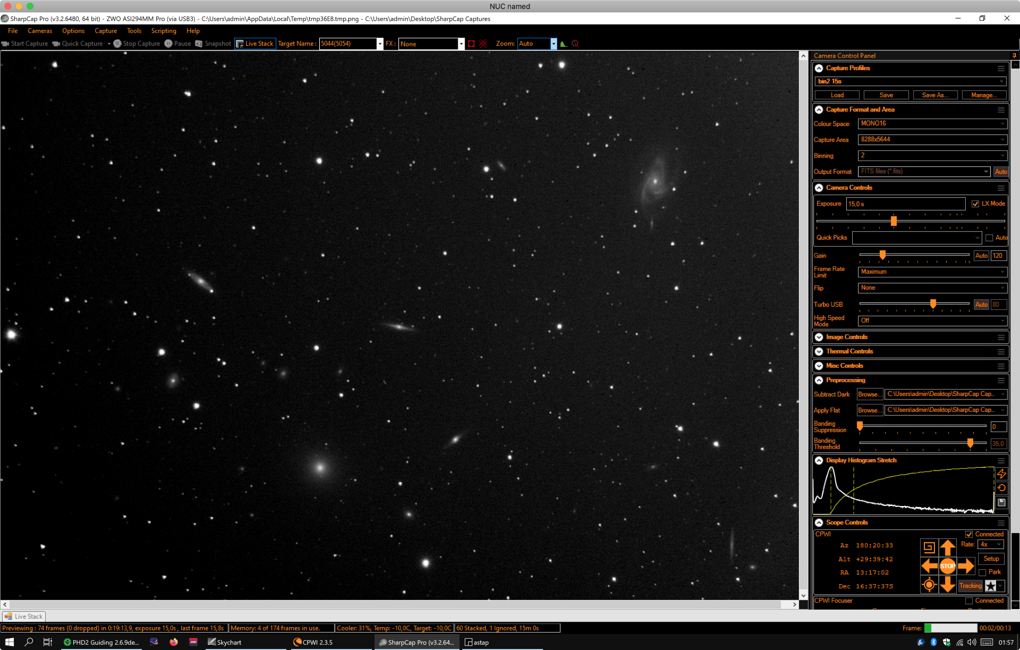

Depuis mon balcon
Message par clouzot » 16 mars 2021, 23:30
Seconde (mais rapide) soirée Baader-backfocus. Cette fois-ci, j'ai carrément viré tous les spacers M42, je n'ai plus que mon porte-filtre (vide). La caméra est quasiment collée à la sortie du tube, ce qui est pas mal avec une monture telle que l'Evo qui a un dégagement limité.
J'obtiens f/5.8 ce qui est probablement plus proche du fonctionnement nominal de ce réducteur. Encore quelques déformations des étoiles, des réglages à affiner pour la prochaine fois...
Je teste aussi mes habituels flats. Cette fois-ci, j'ai comparé deux types de flats : un fait normalement, et un avec soustraction du dark correspondant (même température, pose de 2s et gain unitaire).
DARK NORMAL (90s de stack)
FLAT DARK (90s de stack)
Même si ce n'est pas parfait (mon dark est tout pourri, fuite de lumière et qui plus est je n'ai empilé que 15 images, faute de temps), c'est quand même mieux avec le flat dark, donc je pique sans vergogne cette technique à nos amis astrophotographes et je procéderai ainsi dorénavant.
Sinon, le seul stack avant que de féroces nuages venus tout droit de Haute Savoie ne m'arrivent dessus et bâchent complètement le ciel : M65/66, 10 minutes, poses de 15s, gain 120, pas de filtre L-Pro qui est resté sagement dans sa boîte. Comme d'habitude, le C9 à f/5.8, 294MM bin2 avec monture Evo sur wedge, depuis mon balcon couvre-feuisé. FWHM mesurée à 7 arcsecondes.

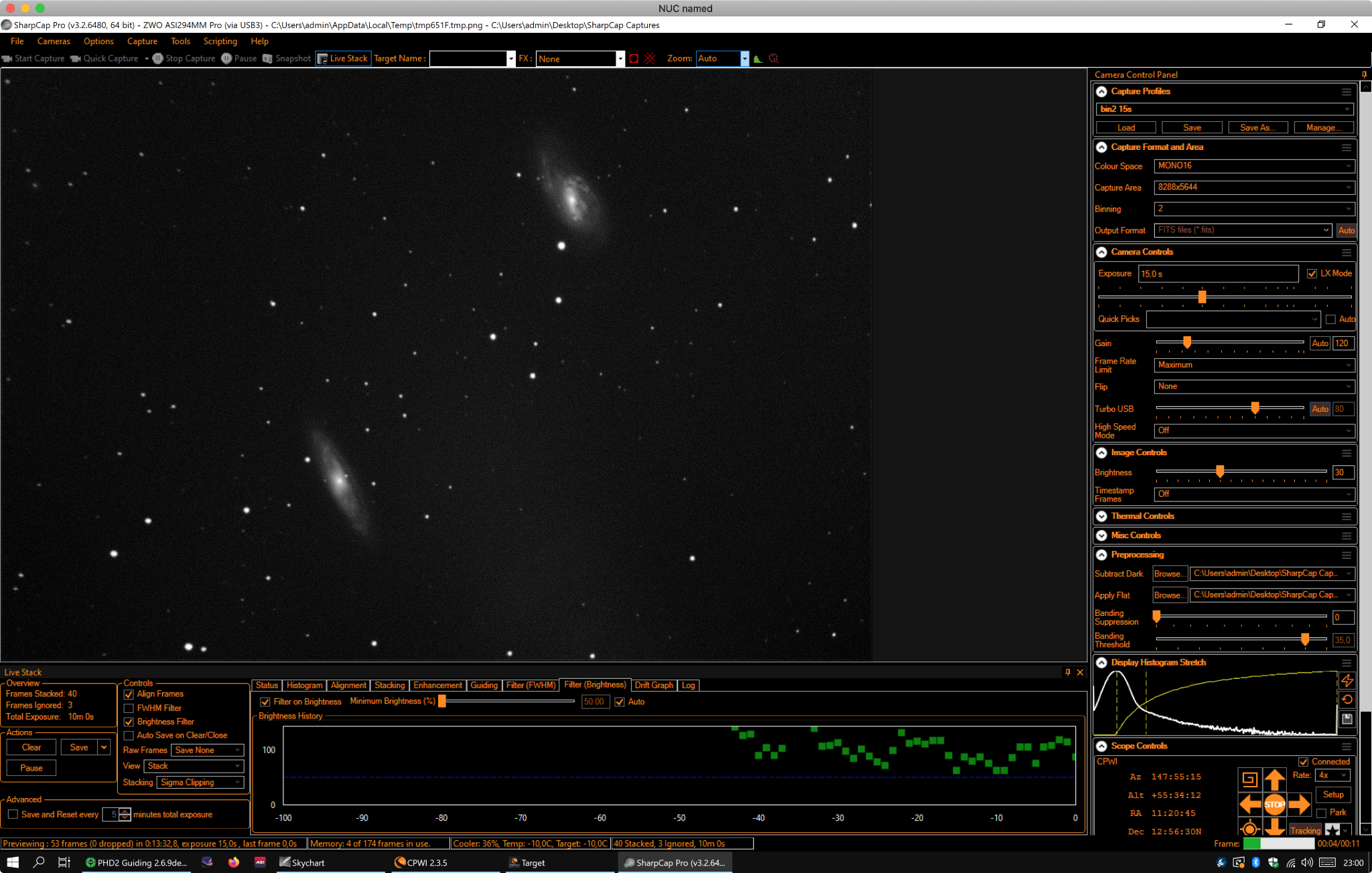

Pour que je comprenne un peu mieux. Le père sharpcap, quand il fait un flat, il n'applique pas le dark. Ce n'est même pas possible il ne le propose pas. J'ai bon ?
Toi ton flat+dark c'est un flat normal sur lequel tu es venu soustraire ton dark ? Tu fais ça avec quoi ?
Depuis mon balcon
Message par clouzot » 17 mars 2021, 13:25
soulearth a écrit :
17 mars 2021, 12:32
Et bien @clouzot t'es en pleine période, tests , expérimentations, optimisations. Ce ne sont pas les moments les plus récréatifs.

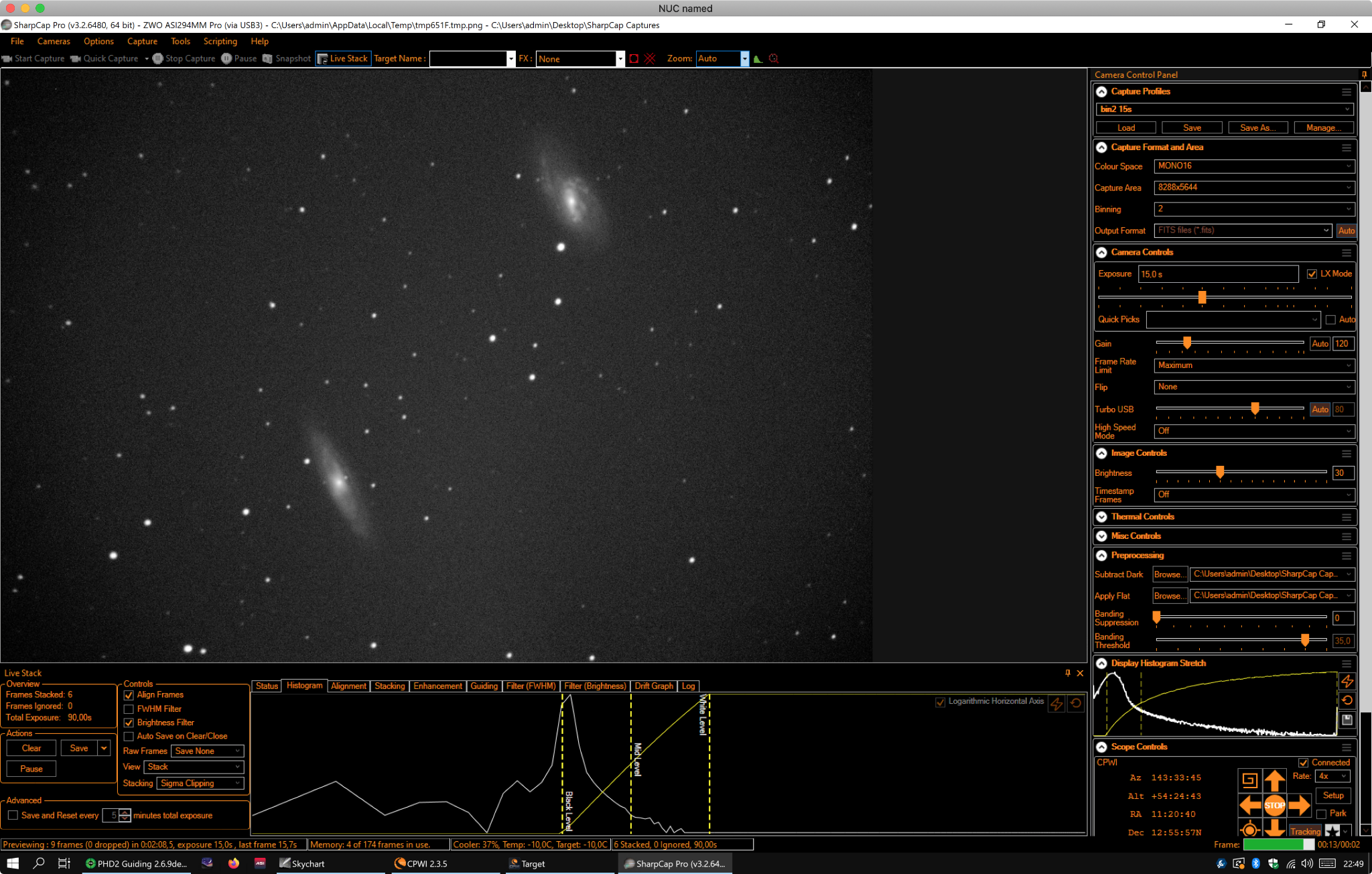

Voilà ce que je sais à l'instant T (c'est-à-dire une petite partie du problème). En fait, Sharpcap peut capturer 3 types de flats selon comment on règle les choses :
- le flat "normal", case "capture Bias" non cochée dans l'assistant Flats, et pas de dark sélectionné à droite dans Preprocessing. Les flats unitaires sont empilés pour donner le master flat
- le flat "avec bias soustrait", case "capture Bias" cochée dans l'assistant Flats. Dans ce cas, il capture les flats unitaires, capture ensuite de pseudo bias à 1ms d'exposition, les moyenne pour donner un Master Bias, qui sera soustrait à chaque flat avant empilement -> master flat (ouf).
- le flat-dark, avec un dark sélectionné dans Preprocessing à droite. Dans ce cas, le case "capture Bias" n'est plus accessible. SC capture chaque flat unitaire avec le dark soustrait, puis il empile le résultat pour donner le master flat. Il faut absolument que le dark en question utilise exactement les mêmes réglages de caméra que les flats.
Donc cette histoire de flat-dark, c'est possible sans sortir de SC, en tordant un peu les réglages.
