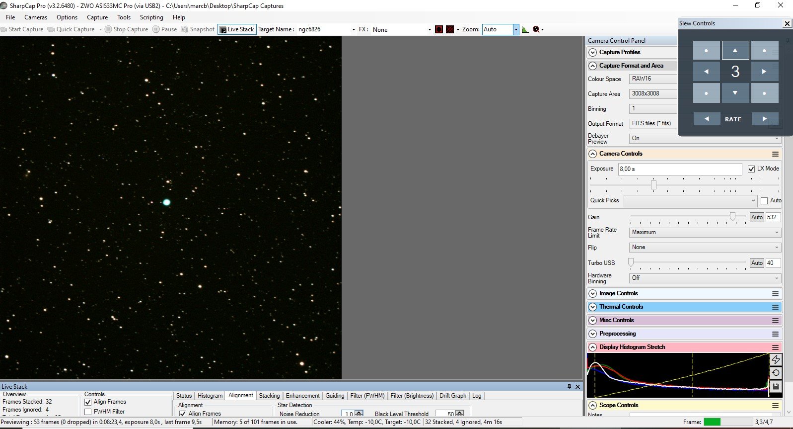

salut @Micmac bas voila tu y arrives avec sc a priori les photos on l air bonnes
C'est gentil, mais suis pas aussi convaincu de cela. Je vois pas vraiment de différence entre mes 2mn et 20mn. J'ai fait tous les type de save possibles et va falloir que je regarde ce qui diffère. Et lorsque je veux changer de cible sc, essaye de continuer le stack alors que le télescope est en mouvement. Lorsque j'arrive sur la nouvelle cible souvent ecran noir. Et je peux pas regarder en live sc garde la première image et je vois pas le mouvement de recalage du coup je fais 15 clear avant que cela me convient
Message par clouzot » 22 mars 2021, 09:15
22 mars 2021, 09:07
Une solution à ça, ce sont les presets de caméra (en haut à droite dans Sharpcap).
Tu t'en fais au moins deux
- preset "chercheur" : gain à fond, pas de dark, exposition d'une seconde, et éventuellement tu stretches un peu le mini histogramme (ça fait partie du preset)
- presets "stack" : gain raisonnable, exposition de quelques secondes (4 à 30, comme tu veux), darks adaptés à l'exposition.
Comme ça, quand tu changes de cible, tu passes en mode chercheur, ce qui permet de ne pas attendre 15 ou 30 secondes après le déplacement pour obtenir une image pleine de trainées d'étoiles. Ca te permet aussi généralement de platesolver rapidement pour recentrer la nouvelle cible, faire ton cadrage...car généralement on voit déjà la cible, même si c'est super bruité. Une fois que tu es content, tu passe en preset stack, un clic sur livestack, reset, hop c'est parti

Ah ben super , pour un gars qui n'y arrivait pas c'est plutôt bien :clap:
Et avec des Darks et avec des flats 8-)
Le filtre FWHM est décoché et réglé a 6.50 , si tu coches il mettra ces frames moins bonnes de coté (mais c'était peut être volontaire à cause des rejets sur M101.
C'est vrai que les prises de 2 mn sont super , après quand tu auras les grandeurs nature tu te feras une idée de tes exigences en timing de pose total .
Normalement tu avait coché "Auto save ... " tu devrais retrouver des choses .
Message par Lavinch31 » 22 mars 2021, 19:19
22 mars 2021, 09:07
Sur tes captures ton fond de ciel est sombre . Je suis certains qu'en tirant sur ton histo tu aurais vu une différence .

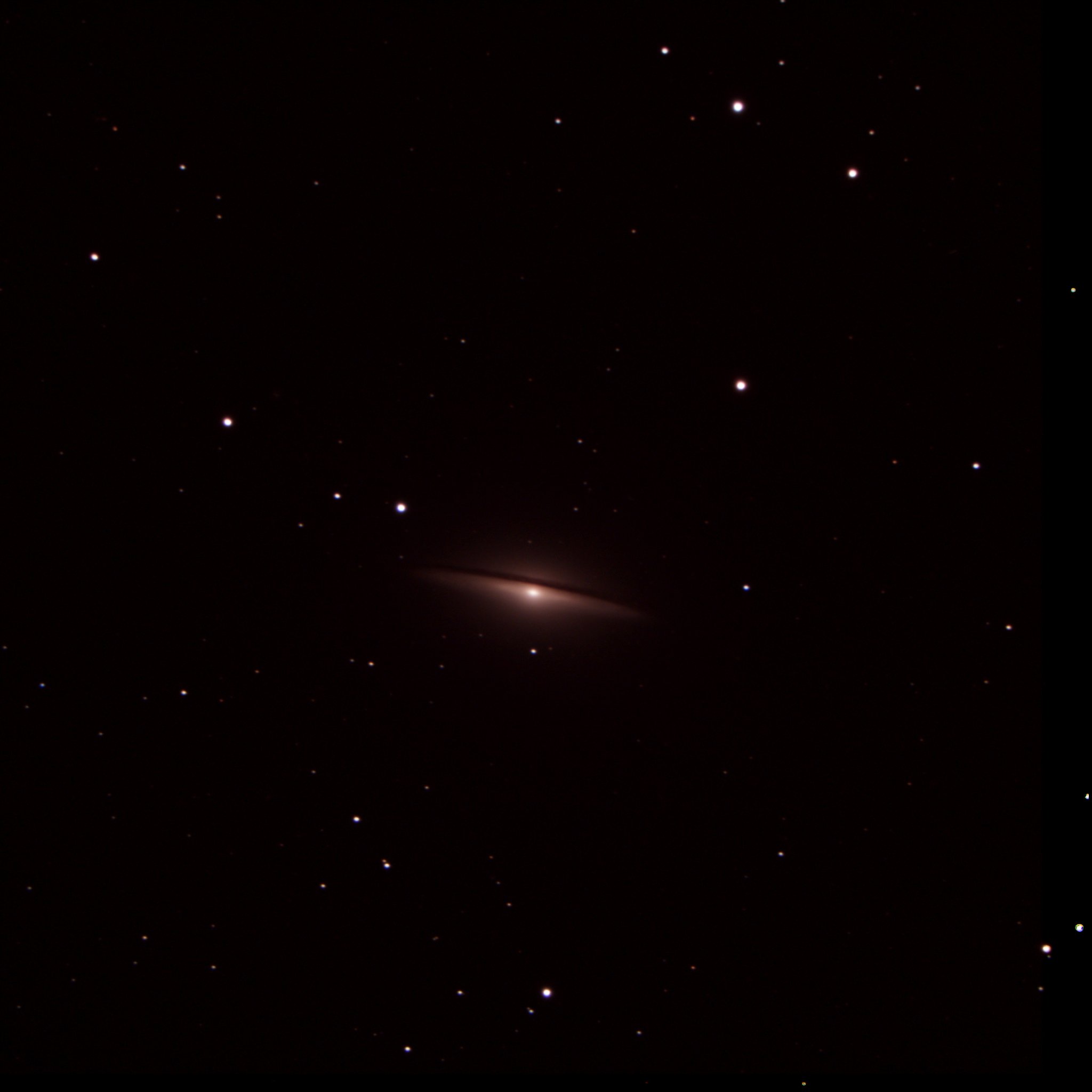

le sombrero version png non retouché

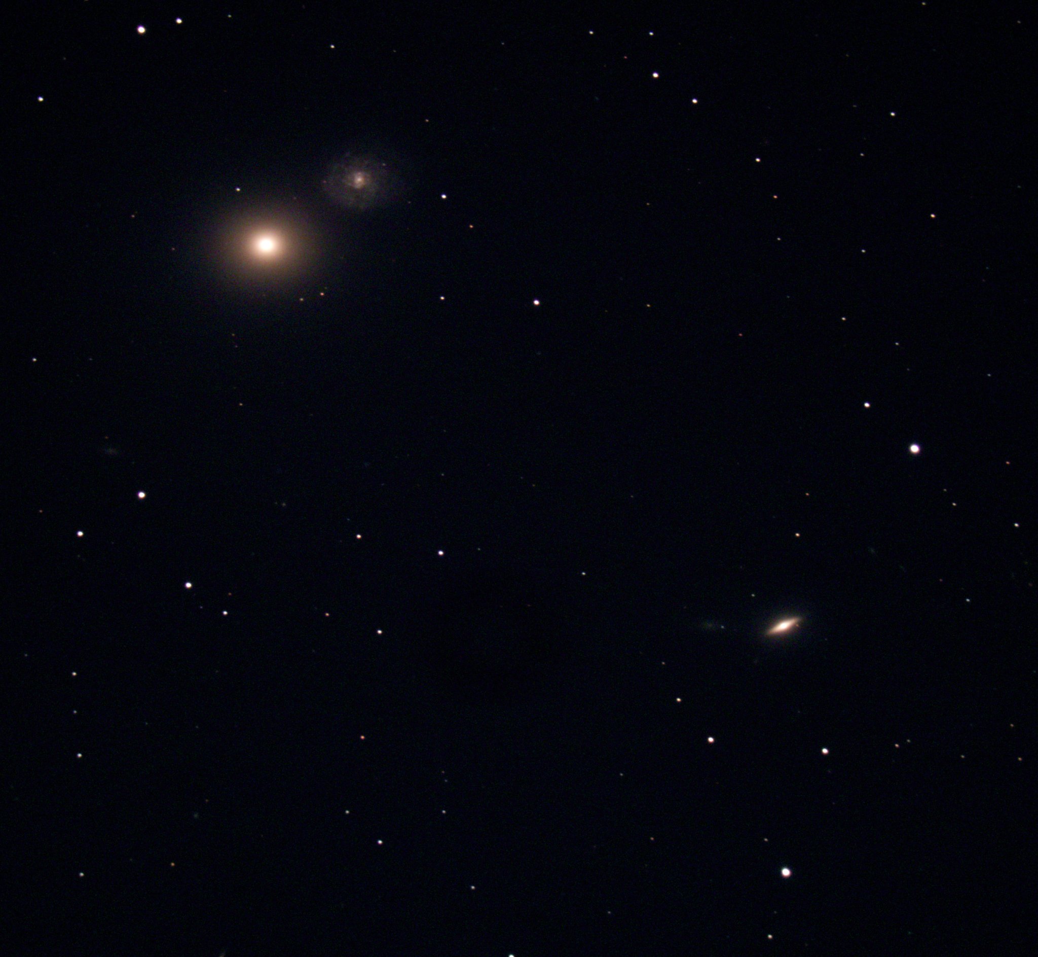

m60 avec ses copines 146x 8s vite fait startools

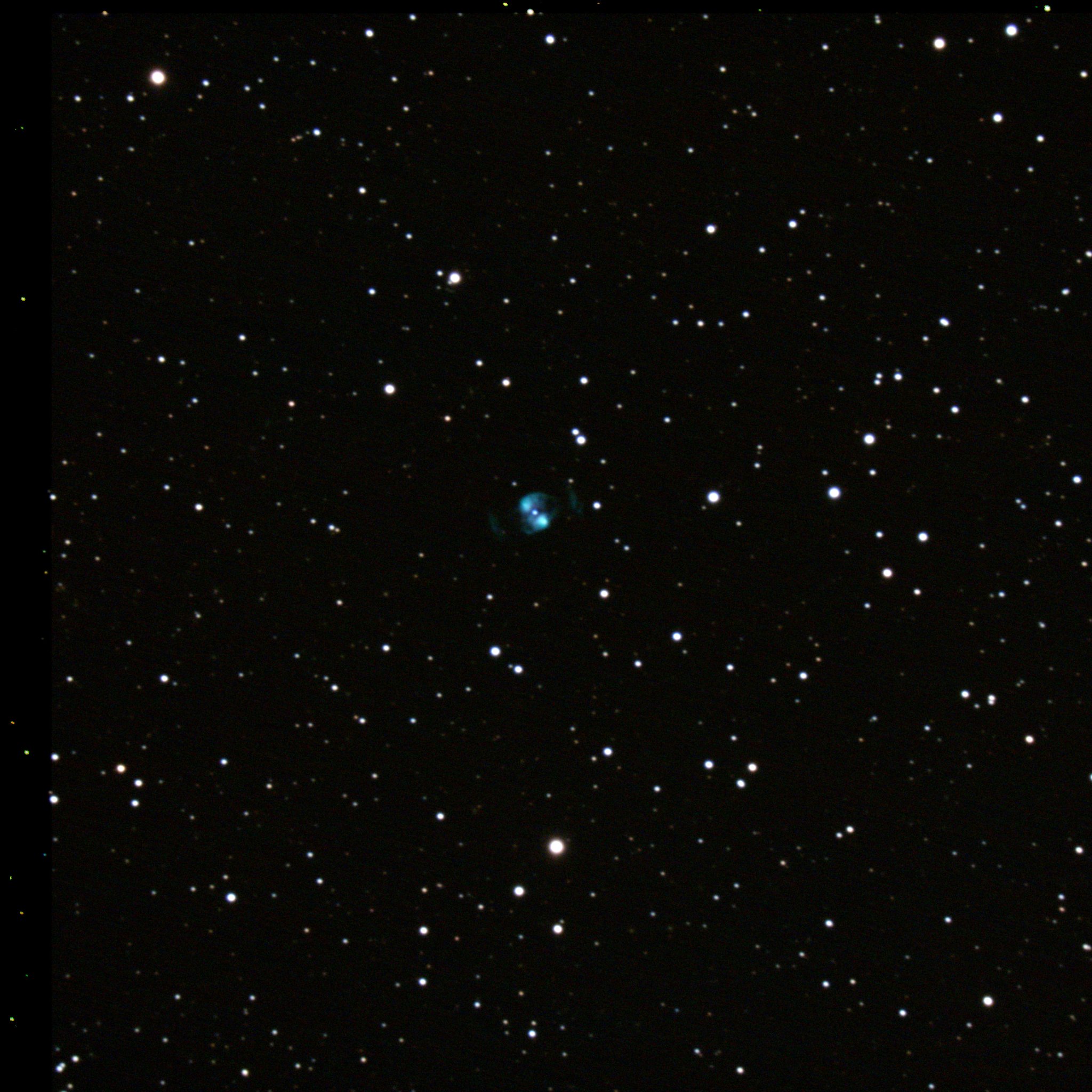

la minuscule nebuleuse ngc 6828 30 x 8s.

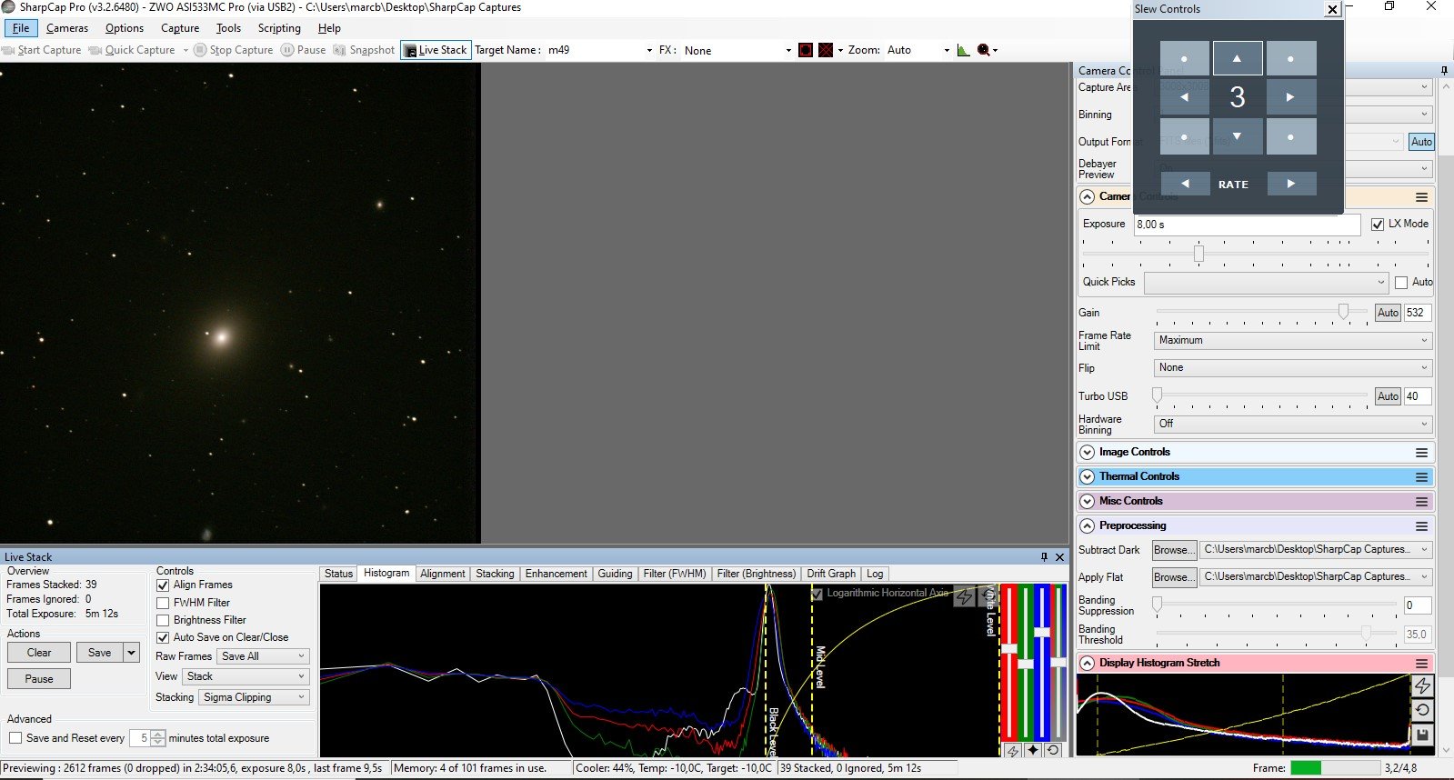

plus classique m 49 à 39 x8s (avais pas encore cette messier) même si elle est pas très spectaculaire
