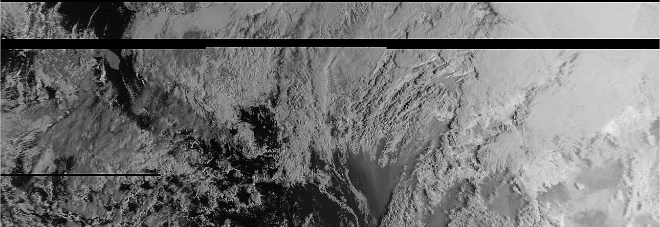

Meteor assez loin; signal perdu au-delà de 2500km.
Bof! que des nuages :mrgreen:

Pour Meteor ce soir c'est le canal 1,6 microns qui était transmis en proche infrarouge au lieu de 10,5
1er essai: noaa19 avec l'ampli mal réglé (pas facile je suis à 4m de l'écran et autant de l'antenne :lol: )
colorisation MSA
J'ai sacrifié le début de NOAA15 pour mieux accorder; c'est mieux mais trop tard pour avoir une colorisation en visible
J'ai tenté Meteor dans la foulée, mais il y avait un parasite sur la fréquence; j'ai un peu de visible et guère plus d'infrarouge
On dirait qu'il y a un défaut de mise au point :D
Pour le moment pas mieux qu'avec un FET; je vais essayer de modifier la polarisation du MosFet
