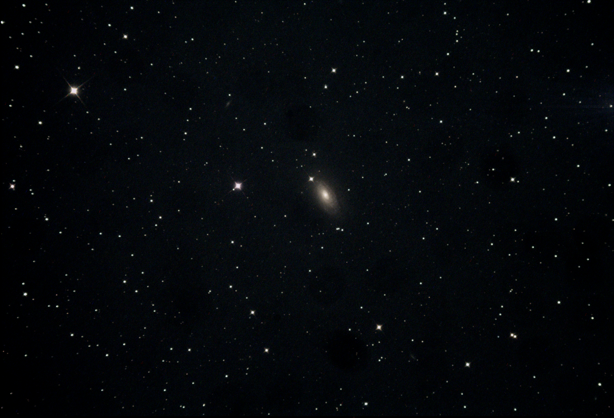

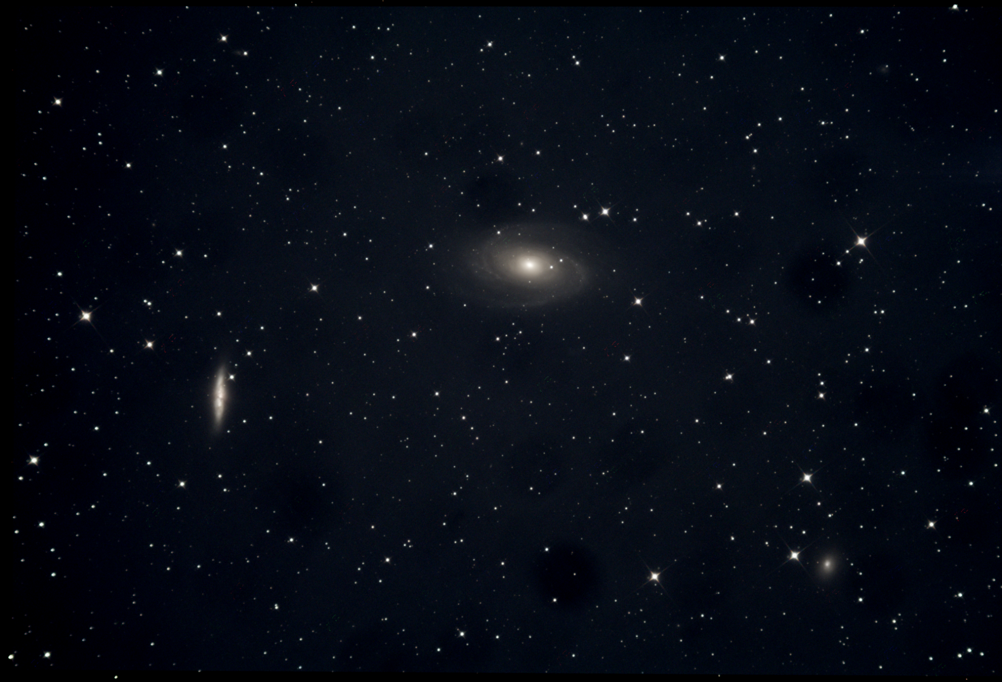

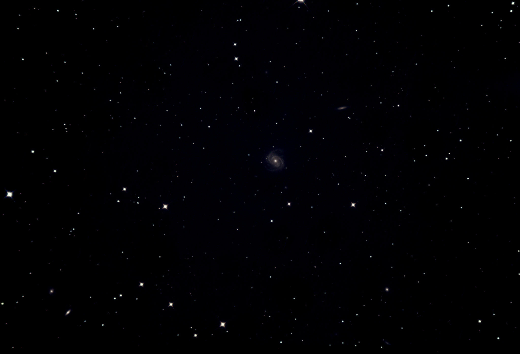

Bonjour à tous !
J'ai fini ma session vers 1h45 cette nuit, mais comme je n'avais pas de connexion je n'ai pas pu mettre les photos au fur et à mesure. Alors les voici, j'ai fait un peu comme @John Mc Burn (mais en beaucoup moins bien
) j'ai shooté plusieurs objets à la suite. je vous mets les Save as Seen :
On commence par M101, 80 poses de 30 secondes, gain 351 : M81 et M82 : 80 poses de 30 secondes, gain 380 : NGC3718 : 20 poses de 30 secondes, gain 400 : M100 : 96 poses de 30 secondes, gain 437 M64 : 90 poses de 30 secondes, gain 477 Et pour finir M63, 20 poses de 30 secondes, gain 537 La prochaine fois j'essaierai avec une Barlow car c'est un peu petit.
Allez je vais prendre mon café du matin, bonne journée à tous

Joli
. Très sympa tout ca. On est gâté en galaxie en ce moment. Petit coup de cœur pour M100, les bras de la spirale sont bien mis en valeur.
Ca n’empêche pas d’apprécier les galaxies, mais tu as des petites zones plus sombres comme des traces de doigts sur toute tes photos. Très honnêtement je n'ai ni la cause ni la solution.
Dernière modification par soulearth le 24 mars 2021, 11:37, modifié 2 fois.
- Messages : 16582
Le VA de Shaula66
Il "suffit" (je dis ça car la première fois on ne sait jamais trop comment faire) d'utiliser des darks préenregistrés et de faire des flats.
On voit mieux en ayant la main très lourde sur l'histogramme : Les flats vont nettoyer ces zones sombres (ombres des poussières qui se baladent un peu partout, c'est la saison des pollens et on ne peut malheureusement pas les éviter)
Les darks vont enlever une bonne partie des pixels chauds (points rouges verts et bleus isolés) et de l'ampglow (cf à droite de l'image) et plus généralement le bruit de fond dû à la caméra.
@Shaula66 je sais que tu as un guide professionnel en la personne de @bemo47, n'hésite pas à le tanner (ou à nous demander) quand tu souhaiteras passer à cette étape.
En tout cas c'est très positif car il ne semble pas y avoir de soucis de suivi ou de MAP, ce que qui t'a permis d'obtenir des images déjà très propres !

Merci à tous de votre passage
@soulearth j'avais vu tous ces "trous noirs" sans savoir d'où ça provenait, ça fait vraiment moche, le pire étant effectivement sur l'histogramme poussé que @clouzot nous a ressorti
D'ailleurs je remercie @clouzot de me donner les explications et j'en profite pour dire que j'ai déjà pris rendez vous avec @bemo47 pour une séance darks et peut être flat, vendredi soir si tout va bien. @bemo47 étant mon professeur personnel s'est gentiment proposé pour m'apprendre
Pour la map j'ai essayé de faire mieux mais je dois recevoir mon masque de Bahtinov demain normalement. Avec ça je devrai être au top pour ma prochaine sortie astro, après la pleine lune.
