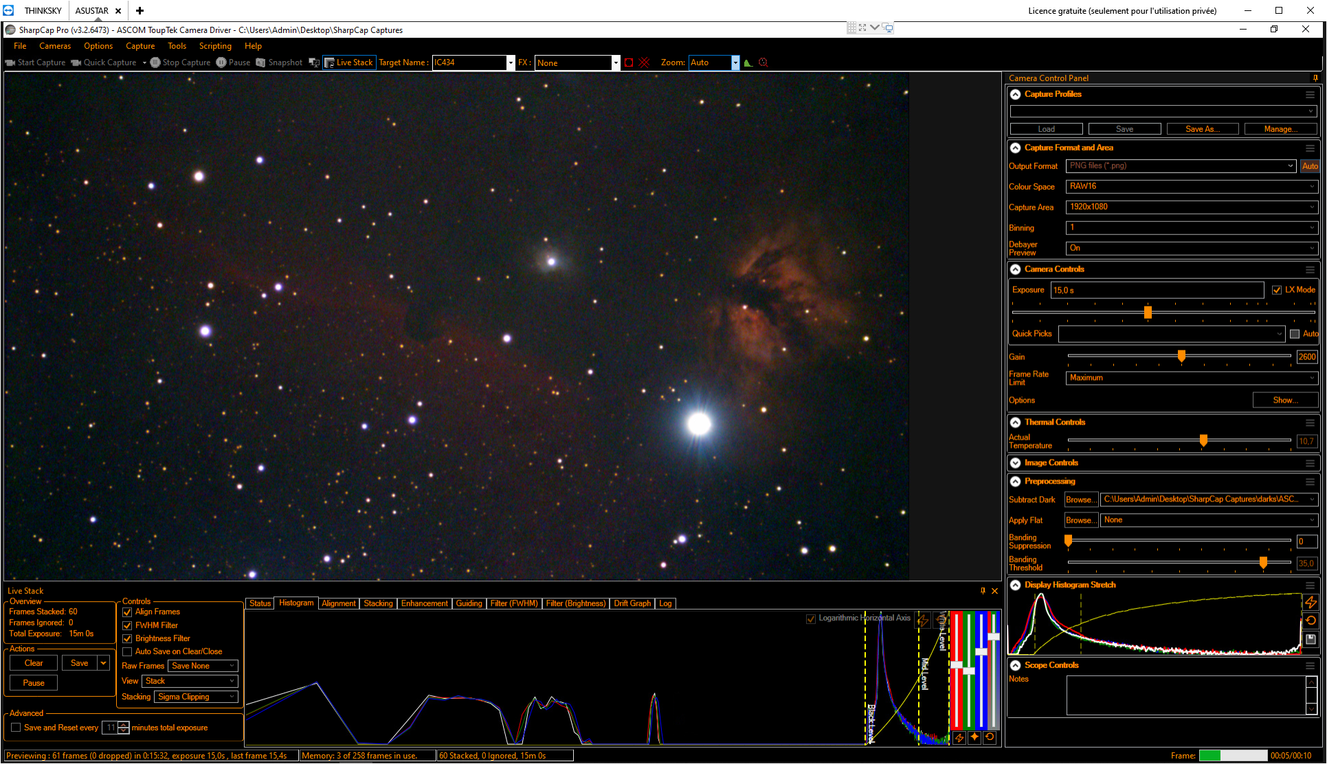

IC434 60x15s gain 2600 offset 185
La lune monte en puissance et l'histo se décale à chaque image vers la droite (et vers le rouge ^^) La MES est plutôt plus réussie qu'hier, mais toujours pas parfaite.
C'est clair que c'est bien plus facile comme ça qu'en s'asseyant dans l'herbe et d'essayer de distinguer le réticule du viseur polaire des années 90 (oui je dois calculer à peu près où en est vraiment la polaire avec)
IC434 121x15s gain 2600 offset 185
Ah oui, j'ai oublié qu'il fallait refaire le dark en changeant l'offset :mrgreen:

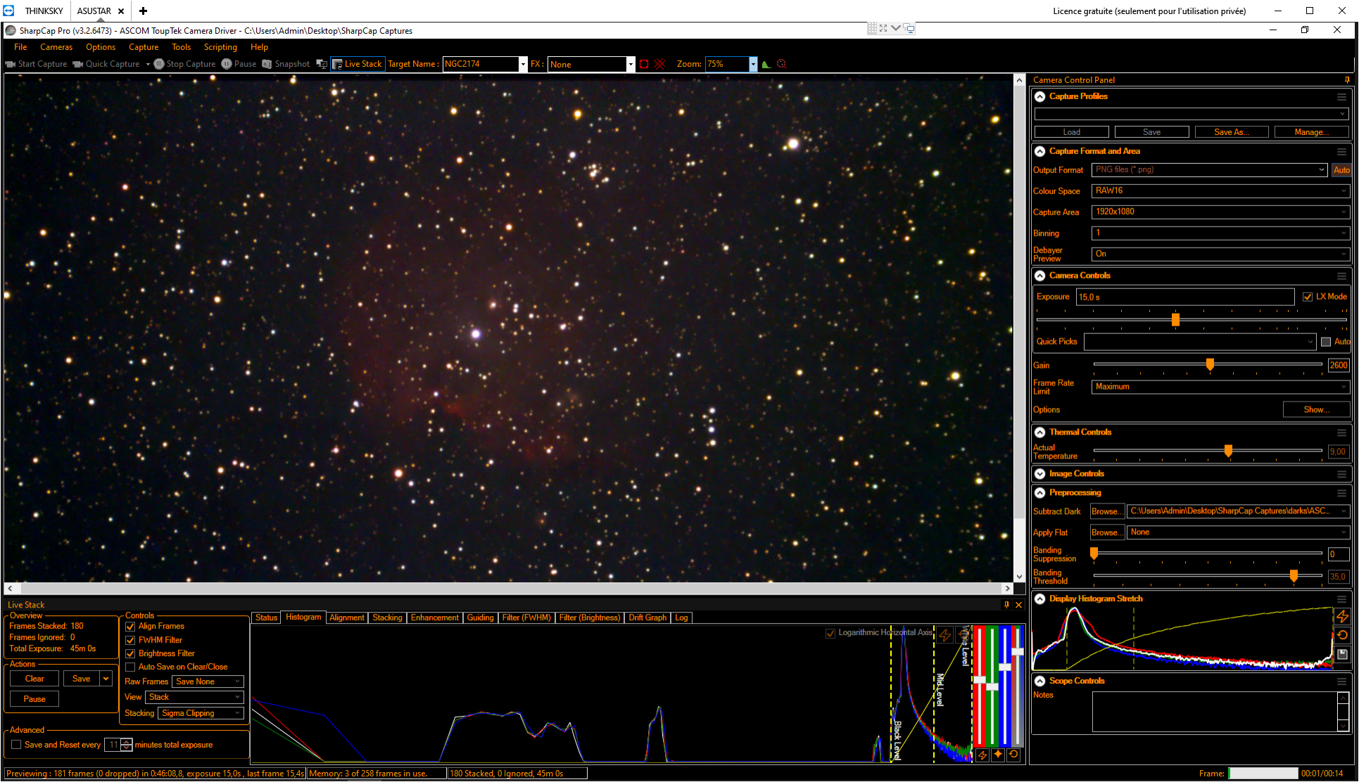

Puisque ça nébule même par cette lune et comme j'ai du champ, petit vers la Tête de Singe que je n'avais pas vue depuis longtemps
NGC2174, 120x15s gain 2600 offset 185
J'ai l'impression que c'est beaucoup plus propre avec l'offset et malgré la Lune, en tout cas je bataille beaucoup moins avec les histos et le bruit
Un peu plus serré
NGC2174, 180x15s gain 2600 offset 185
Comme pour le dada, une petite heure en tout avant de changer de cible
NGC2174, 240x15s gain 2600 offset 185

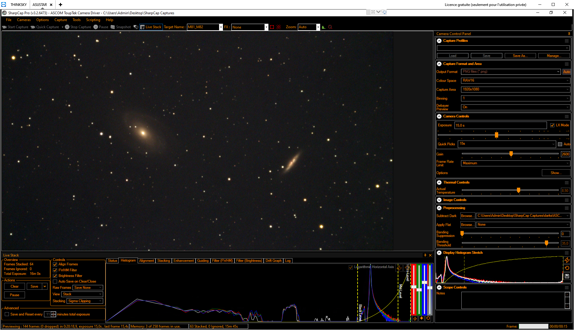

Retour vers les galaxies et je profite du champs pour retourner voir ensemble M81 et M82.
Illustration de la balance "spéciale lune" pour l'AVA dont on parlait tout à l'heure :
La balance des couleurs automatique qui convient parfaitement souvent sans lune:
La même mais avec 2 crans de rouge et un cran de vert en moins:
C'est plus agréable non ? :ugeek: Ah oui, ça ne marche qu'avec les galaxies qui ont beaucoup de ciel autour vu que ça aide surtout à faire paraitre le ciel plus noir, et il faut baisser la satu aussi ;)
Ca ,je ne fait pas Auto :D
J'ai essayer coté lune , les rouges montent dans les tours ....
Si non la premiere est pas mal , la 2 un cran de bleu de trop :lol:
Apres dans les mauvaises conditions je détends un peu le string du petit histo , le balck level un poil a gauche de la bosse et le mid un poil plus à droite ,
