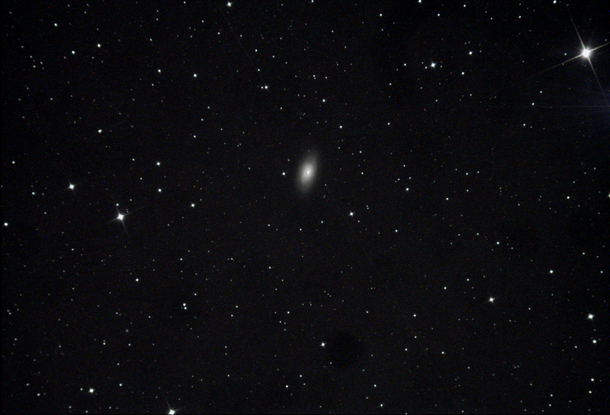

Message par Shaula66 » 04 avr. 2021, 22:41
Sortie astro ce soir, je commence par M64 :
