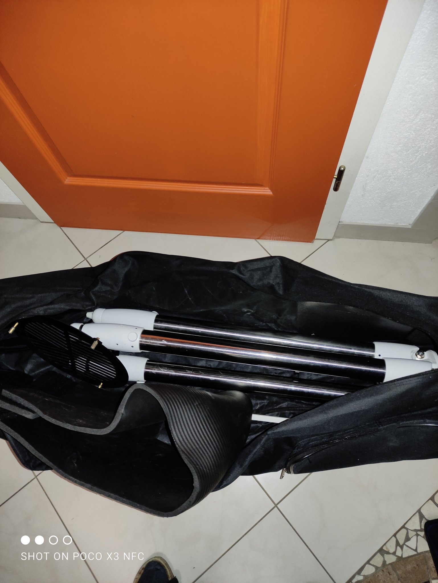

J'ai gardé la mousse de protection . Je me suis acheté des sacs au dimensions adaptées , et a moi les futurs transport en voiture
