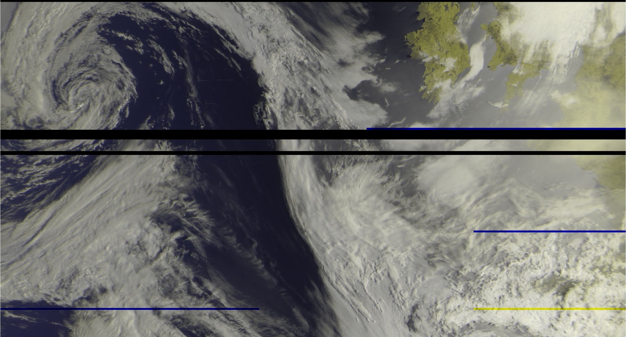

Réceptions catastrophiques pour moi aujourd'hui, les NOAA sont très bruités et parasités, avec des images inexploitables et Meteor ne m'a offert qu'une image pour l'instant et encore bien tronquée. Un jour sans quoi :D
Meteor de 10:06

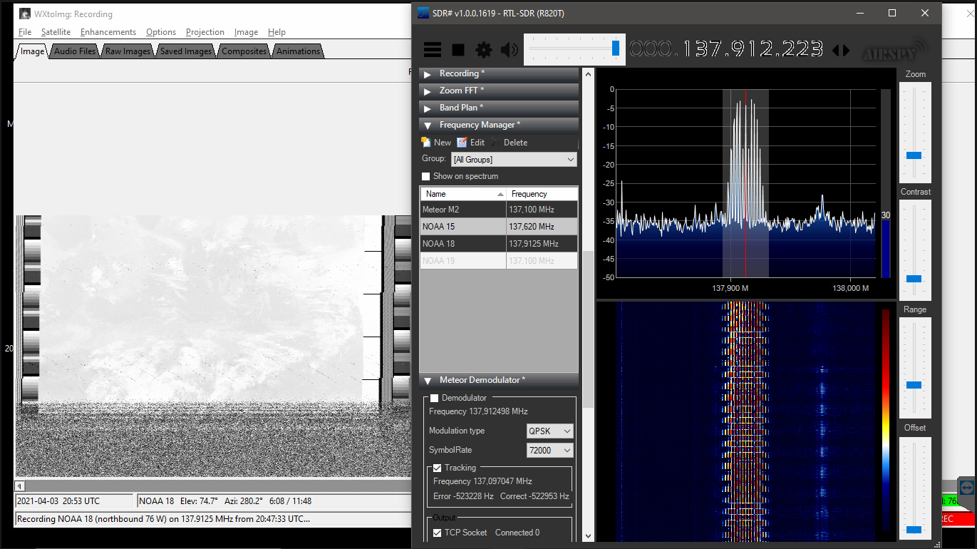

Plus rien de marche chez moi,
Meteor ne me laisse que des fichiers vides et pour les NOAA, je ne les vois plus que dans une minuscule fenêtre :think:
Exemple, NOAA15 de 9:55
:? :( :cry:

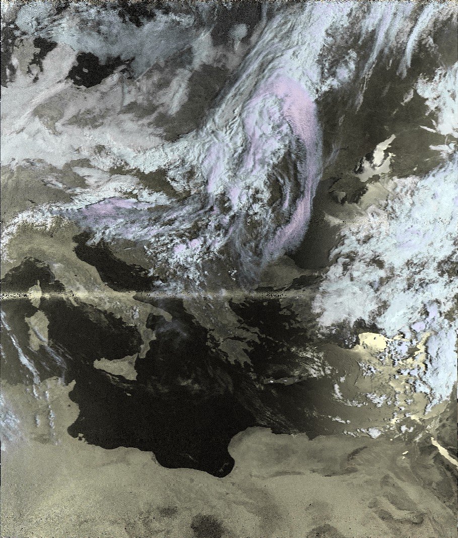

noaa19 pas mal, mais encore perdu en arrivant sur l'Islande; je crois que je ne l'aurais qu'avec une antenne extérieure
colorisation mcir

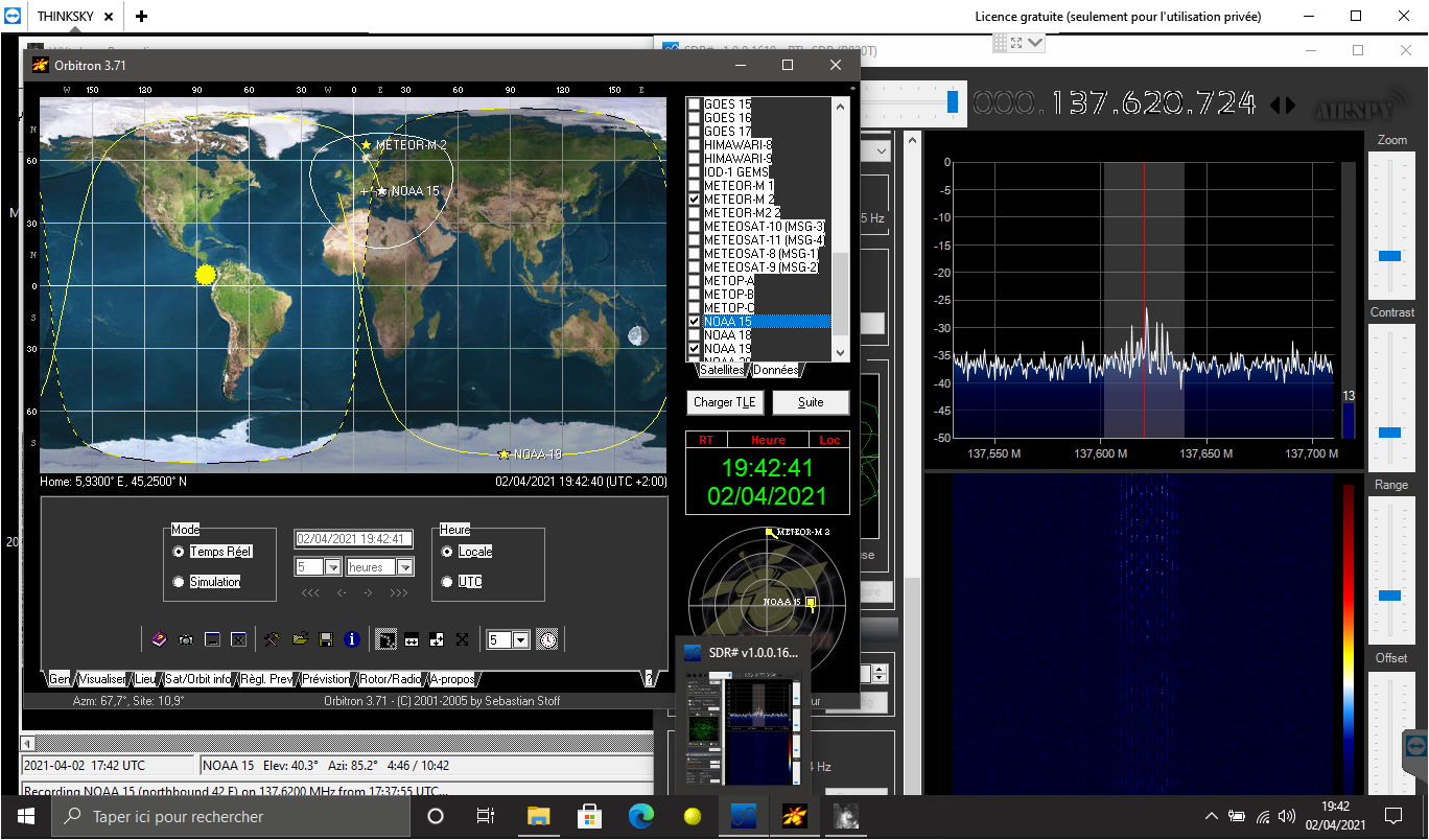

et NOAA15 au plus près (normalement mon SNR devrait être entre 25 et 30) :
Soit c'est le sable du Sahara mais tu serais aussi géné, soit c'est un faux contact dans l'antenne que la chaleur a déclenché

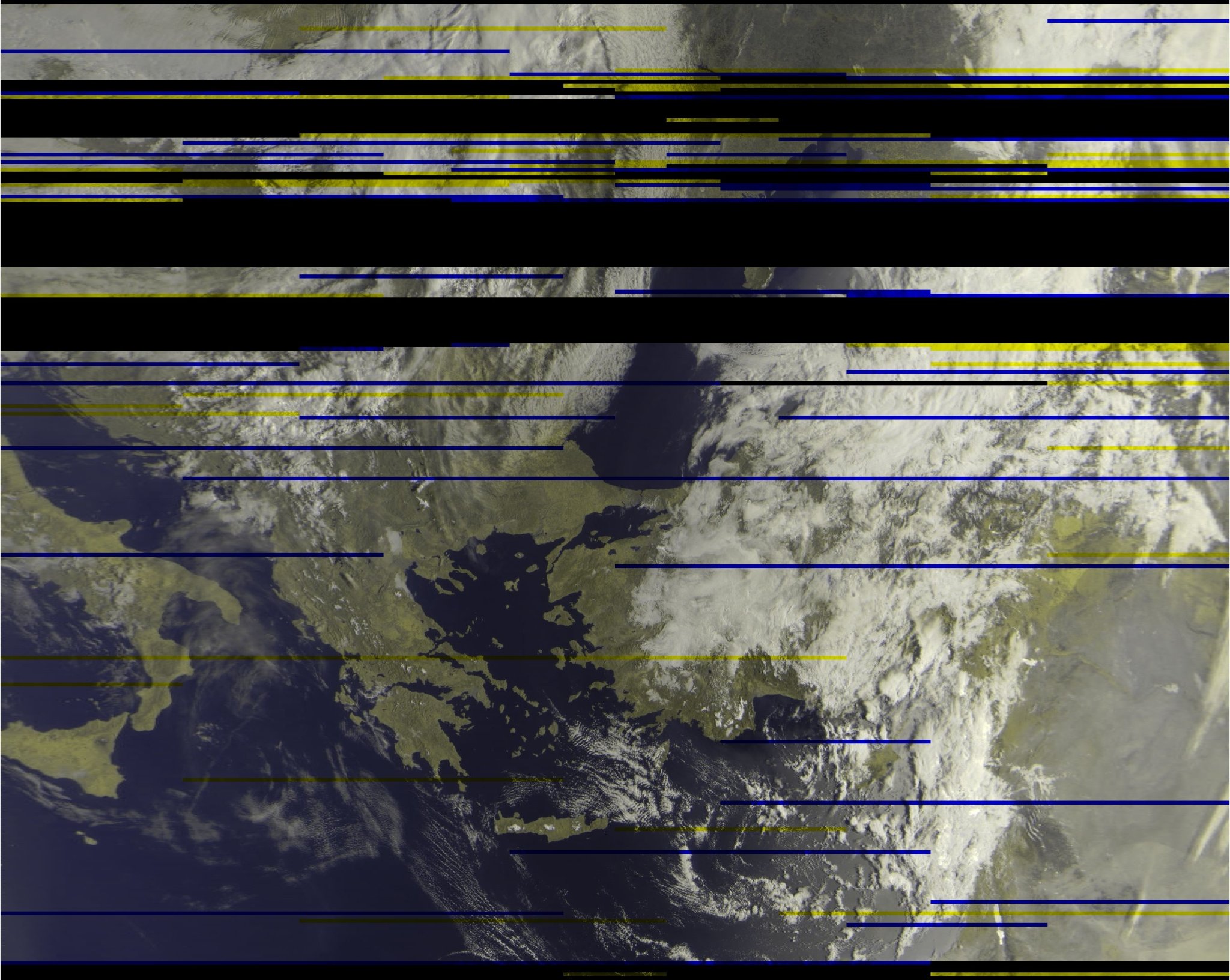

J'ai tenté de triturer le fil de l'antenne en le forçant un peu pour rentrer dans le boitier plastique qui relit les deux brins sur le passage de NOAA18 et...
Résultat:
RHHAAaaaaaaaa ça me manquait !!! :dance:
