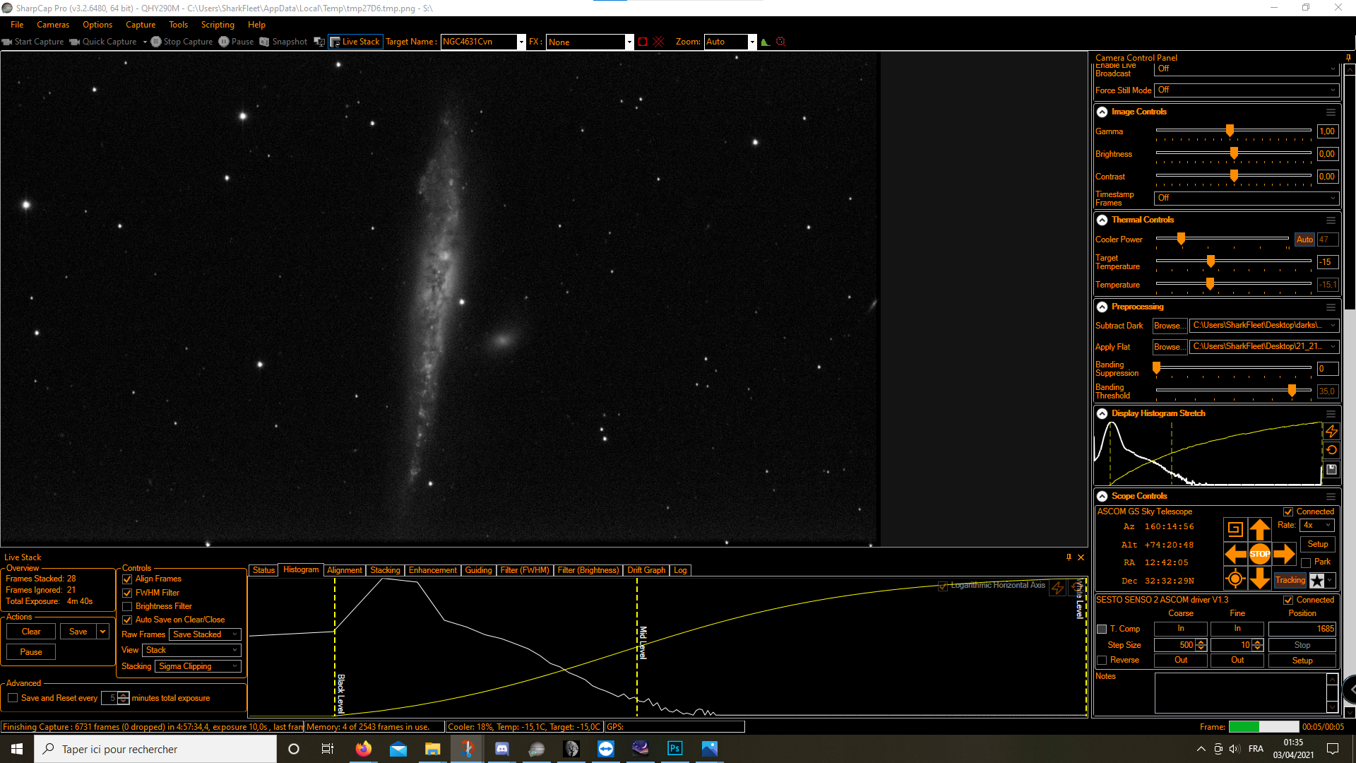

11'30" gain 198 offset 74
Un truc bien exotique, NGC 3690 (Uma), galaxies en interaction assez violente!

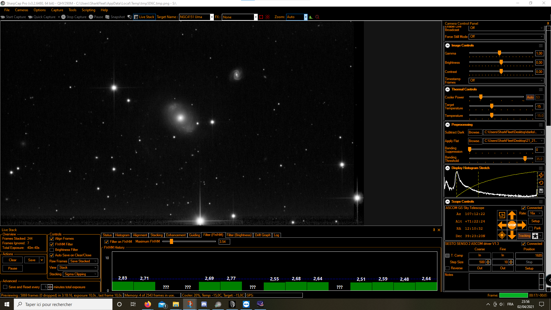

Le défi du soir, sortir les bras fins et transparents de NGC 4151 (Cvn), quoi qu'il en coute... dur dur
244x10s !!!
Et ils sortent a peine du bois, par contre de fins détails dans le coeur, et un peu plus loin NGC 4156 à une pêche d'enfer, sans parler du nombre incroyable de tachouilles dans le fdc
Dithering a la hussarde, un poil violent, mais pas trop inefficace
244x10s !!!

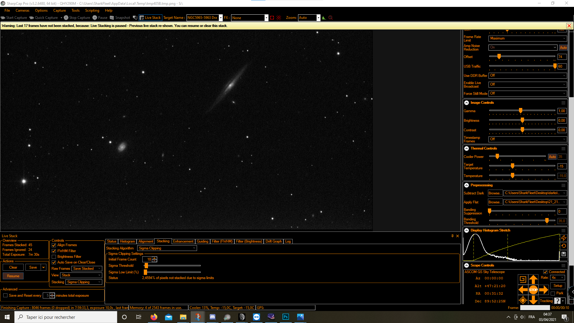

NGC 4145 (Cvn) juste a côté de 4151 43x10s
je retente le coup du dithering manuel, ça met des poses a la benne par contre
