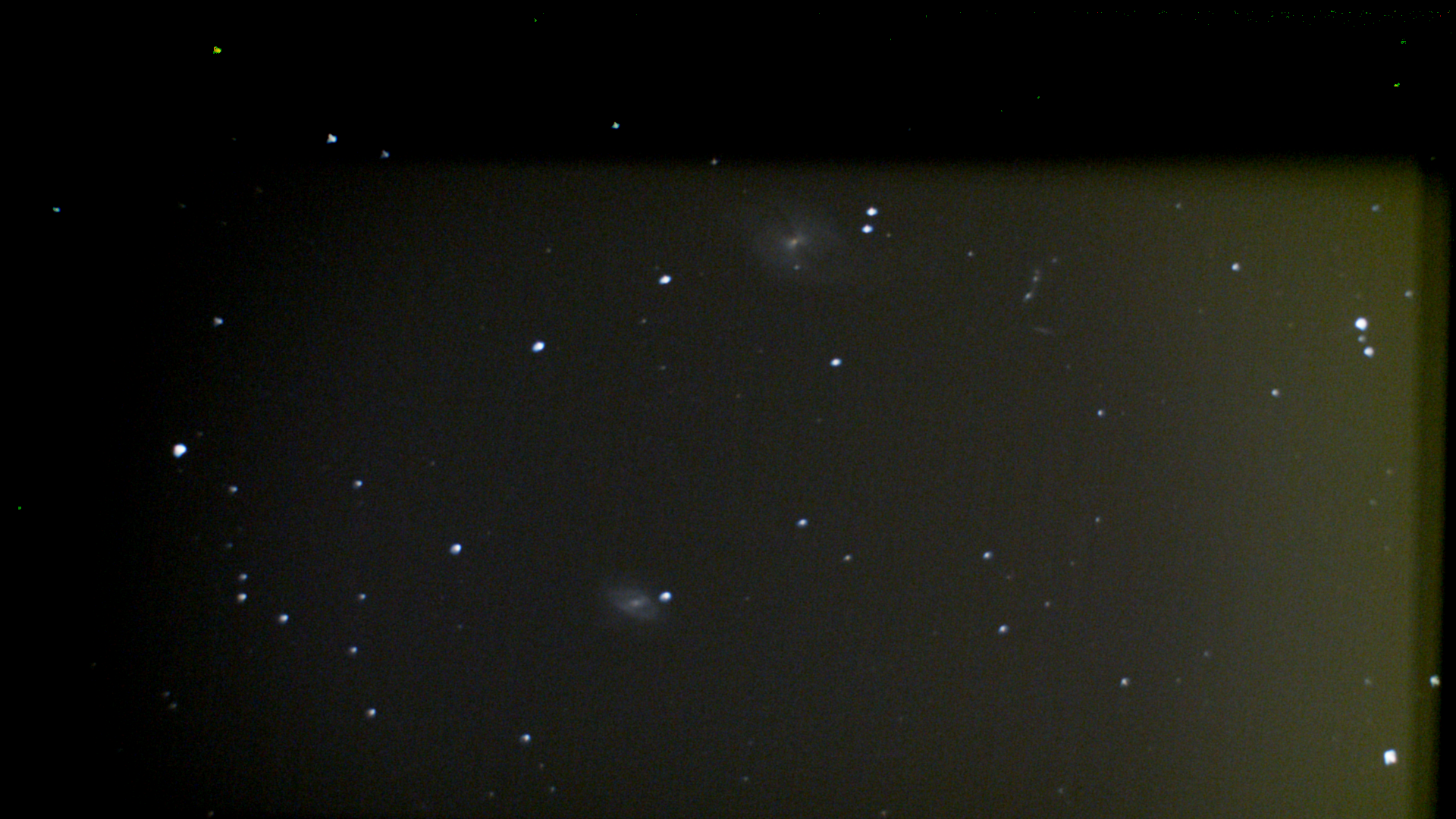

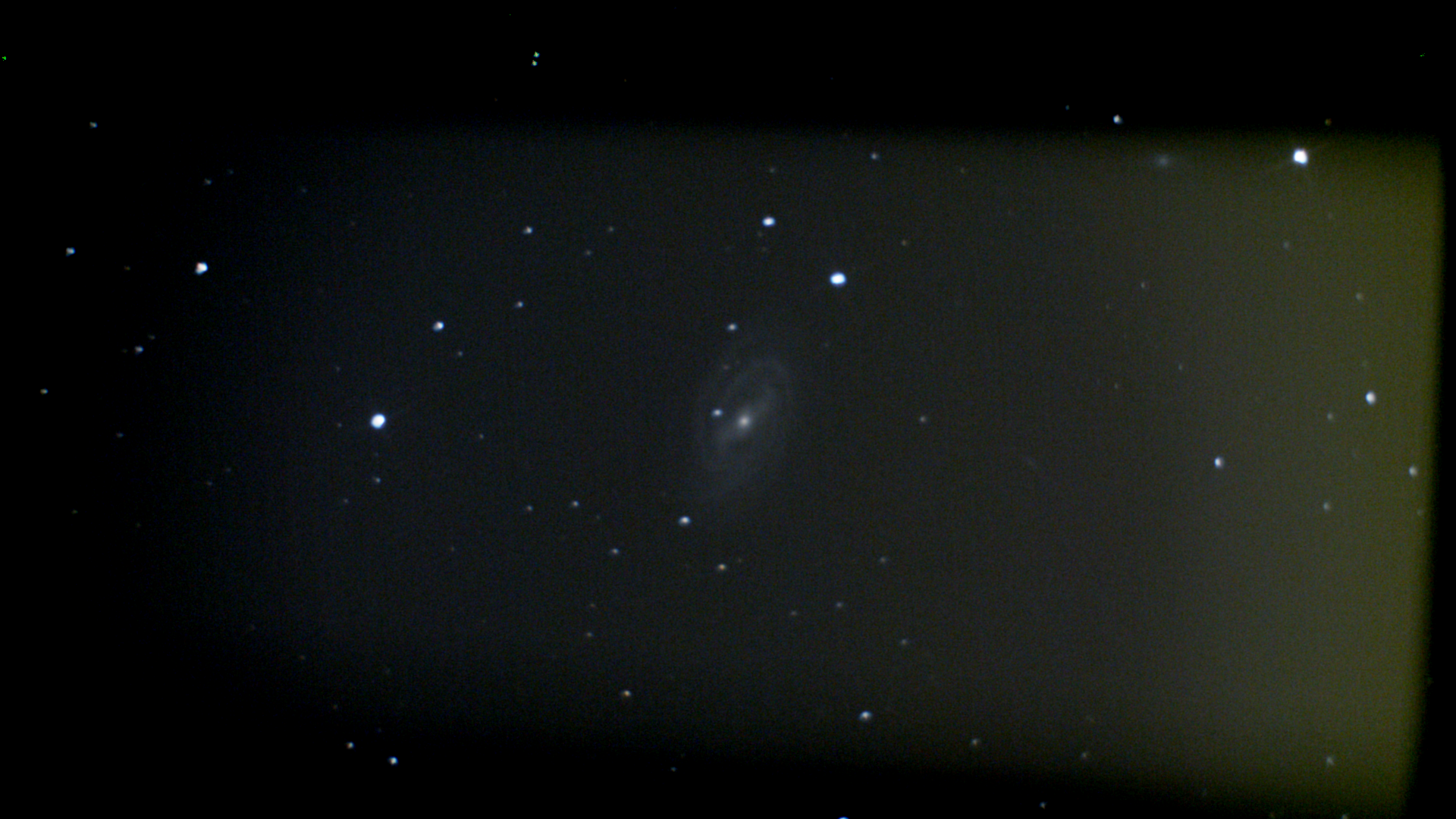

CROVA mini-soirée du 12/04
Heure d'été et boulot le lendemain oblige, soirée de courte durée. Cependant, même de courte durée, il y a eu une première ! Premier loupé de flat ! Et j'ai pas fait semblant ^^. Pour pouvoir avoir la grande ourse, je me suis éloigné de la maison car la grande ourse est pile au dessus du toit. Sauf que j’étais trop loin pour faire un flat à gain et expo identique ( pas assez de lumière ). J'ai donc fait un gain a expo plus élevé mais faut croire que j'ai merdé quelque part.
Au départ j'ai mis le soucis sur le dos de la PL.
Avec le flat initial:
##NGC3738##
519frames 260s
##NGC3718##
600 frames 300s
##M109##
680 frames 340
Coup de bol, j'avais sauvegardé les frames brutes. J'ai donc rejoué le stack sous SC avec un flat d'il y a 1 semaine. :?
##NGC3738##
##NGC3718##
##M109##
Le flat en question bien étiré sous siril:
Petite question, le flat doit-il être fait obligatoirement à gain et expo identique ?
Tibox
Messages : 848
VA de soulearth au dobson
Message par Tibox » 13 avr. 2021, 23:12
Bien joué le coup du flat de la semaine dernière, ça a sauvé tes prises 😉
J'ai toujours entendu que les flats devaient être faits à gain mini et expo adaptée pour que les pics rentrent entre 30 et 70%, grosso modo.
J'ai peut-être mal compris ta question.
Messages : 8892
Message par soulearth » 13 avr. 2021, 23:27
Non non tu as bien compris. Ça répond à la question. Jusqu'à présent je faisais le flat a gain max et expo 500ms. Ca fonctionnait plutôt bien.
Mais cette fois j'ai fait gain max et expo 2s environ. Manifestement c'est pas la bonne méthode :mrgreen: . Prochaine fois j'essaie gain mini et expo quiVaBien.

Messages : 9917
Message par Fabiolat74 » 14 avr. 2021, 08:39
bas voila @Tibox a tout mentionné pour le flat :D ta eu de la chance d 'avoir garder les anciens
Messages : 8892
Message par soulearth » 14 avr. 2021, 09:39
14 avr. 2021, 08:39
Entre le PC VA, le PC post-traitement et le NAS, j'ai d'avantage de problème de suppression que de stockage lol. Le gros coup de bol, c'est d'avoir gardé les frames brutes. C’était la première fois que je le faisais pour pouvoir les passer dans SIRIL. Au final, vu que mon flat du soir est naze et le vieux flat pas totalement adapté, SIRIL voient des centaines de points d'alignement en bordure de champ ... Et si je le restreint a un carré centrale ou que je fais sans flat, il dit qu'il n'a plus assez de paire d'etoiles pour aligner ^^ :mrgreen: Je sens que SIRIL va etre un vrai sujet.
Par contre j'ai trouvé interressant de voir et de montrer l'avantage ou la catastrophe d'avoir un bon ou mauvais flat ^^
