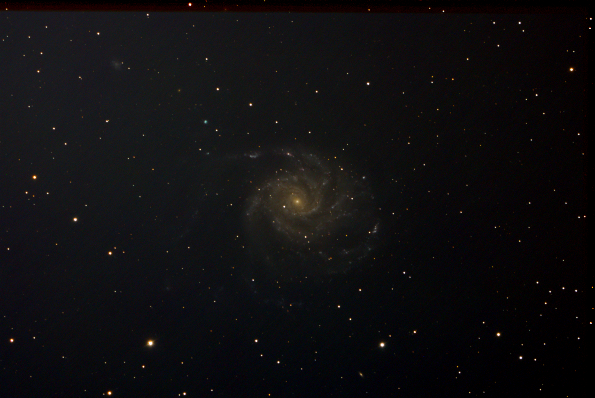

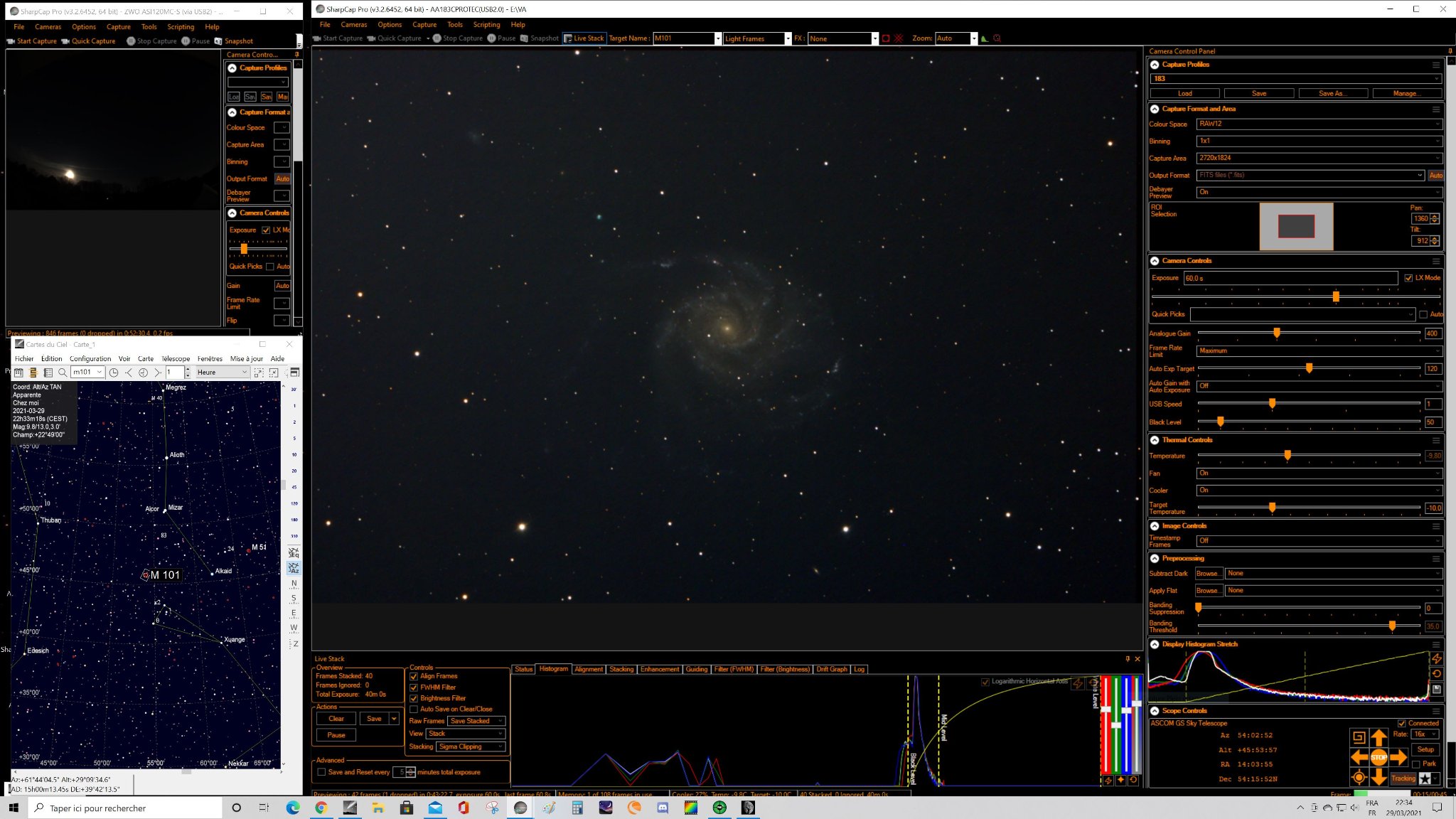

Après un peu d'ISS au Dobson, me voici maintenant sur M101, galaxie que je vais imager sur plusieurs soirées consécutives.
J'espère cumuler au moins 3 heures de poses d'1 minute, et on verra bien ce que ça donnera au traitement.
Darks et flats seront produits ultérieurement.
Exemple à 20 min:
A 30 min, avec une balance des couleurs à revoir.
Messages : 4191
Message par turbojf » 29 mars 2021, 23:04
à 40 min
à 55 min
à 65 min

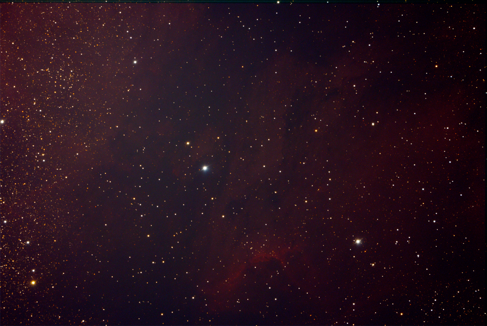

Une fois M13 terminé, j'ai pointé le tube vers IC 5070, histoire de visualiser quelque chose pour le petit déjeuner.
IC5070 en automatique, en 38x60s

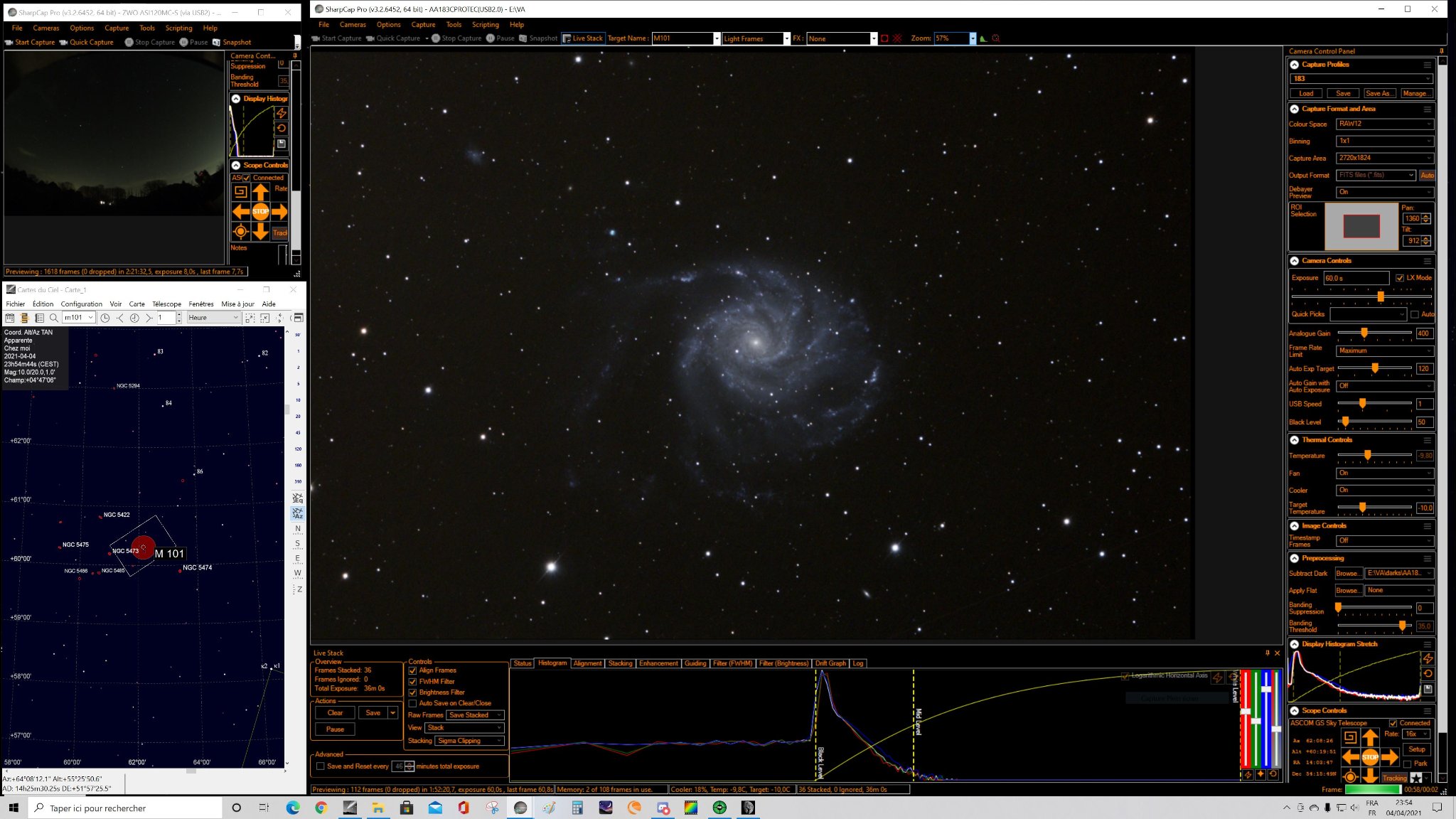

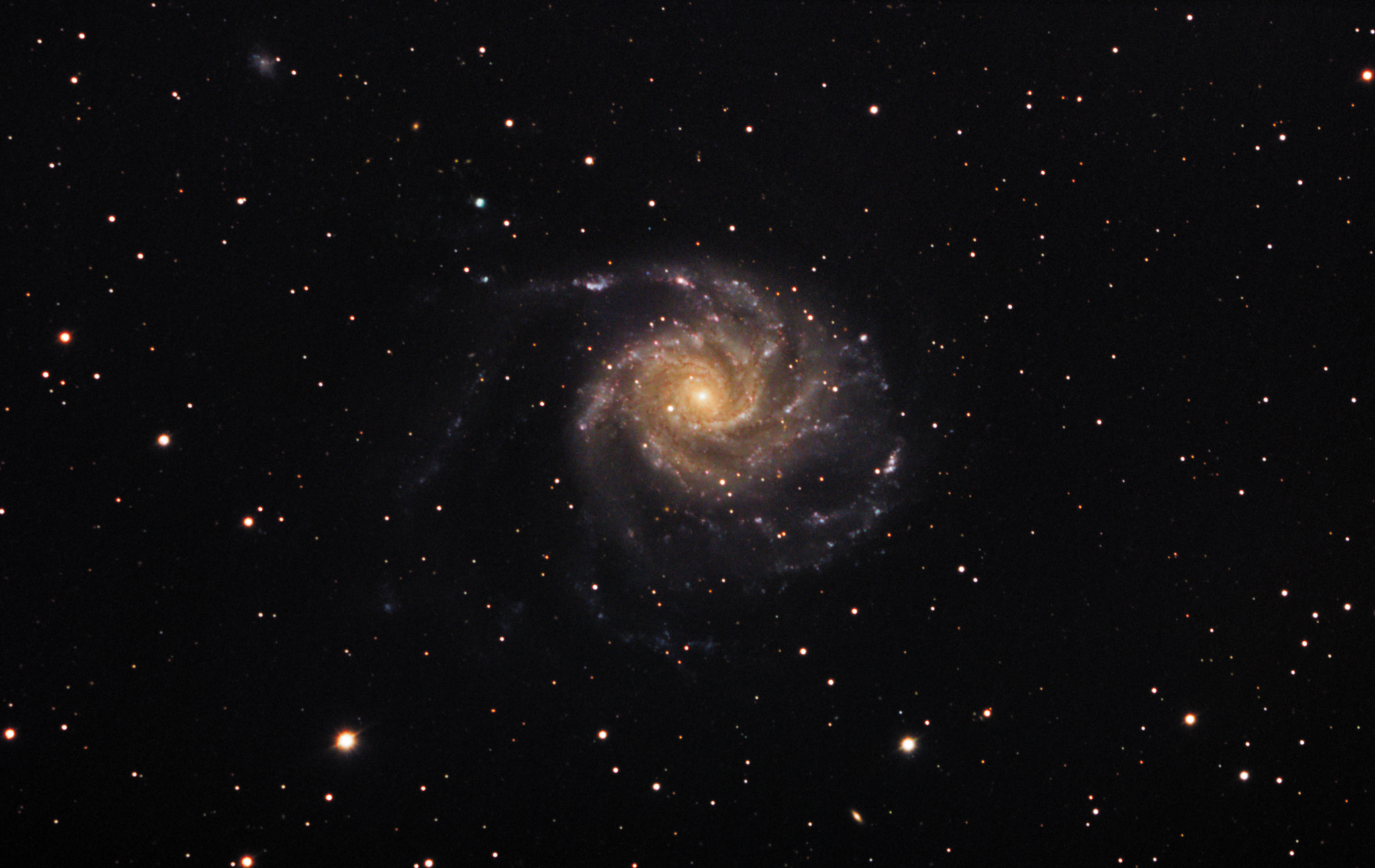

Chose promise, chose due, M101 longues poses, longue durée, pendant la pleine lune.
Matériel employé: Celestron RASA 8, caméra réfrigérée Altair 183C PRO TEC, autoguidage avec caméra QHYIIL-M sur chercheur, monture AZ-EQ5 raccourcie, en EQ, en poste fixe , setup piloté en direct, polaire invisible.
Logiciels: MAP de début de séance par CCDCiel, pointage avec Carte du Ciel et GSS, guidage avec PHD2 std, acquisition Sharp Cap
Traitement: Sharp Cap sur répertoire, avec darks et flats, développement Startools, réduction du bruit et affinage par Denoise AI
25% de la surface du capteur, 2720x1824 en bin 1
stack de 3 x 60s, gain = 400/5000, -10°C
stack de 300 x 60s
une fois passé dans Startools
Capture_2021-03-30_Folder Monitor Camera_299x_167s_WithDisplayStretch-stl.png
et débruité par Denoise AI
Capture_2021-03-30_Folder Monitor Camera_299x_167s_WithDisplayStretch-stl-DeNoiseAI-low-light.png

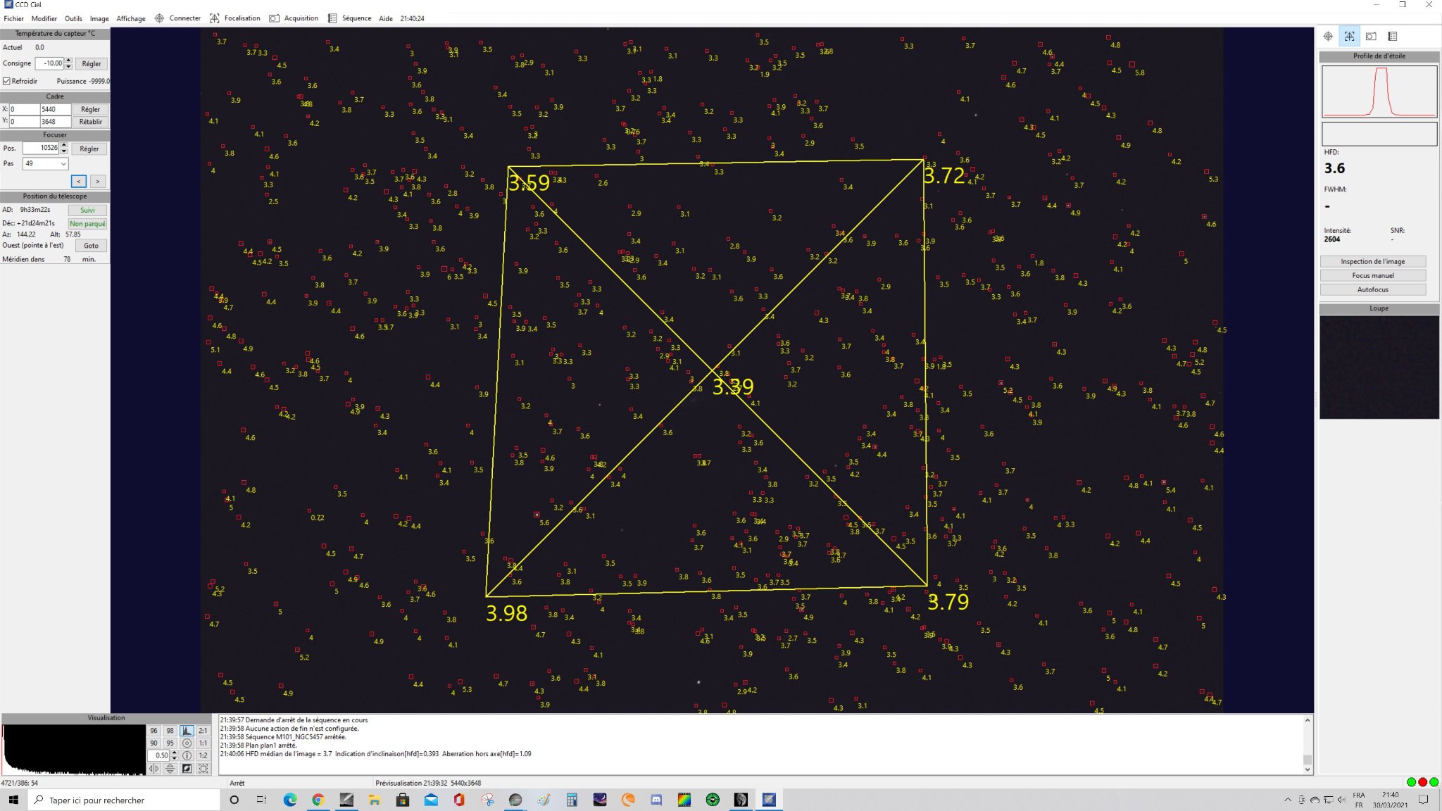

J'ai commencé par me faire peur en constatant un tilt de la mort à la mise en service. En capteur plein format, j'avais dans l'un des 4 angles, une valeur de FHWM double des 3 autres.
J'ai dévissé, recentré, revissé la caméra, rien, pas d'effet.
J'ai lancé une MAP comme ça, de toutes façons, celle d'hier n'était pas reconductible étant donné les 21°C ambiants de ce soir. Et bien, incroyable, un autofocus via CCDCiel, m'a réglé ce problème de tilt.
Là, je reste circonspect. Serait-ce que le miroir est resté à accroché dans un secteur?

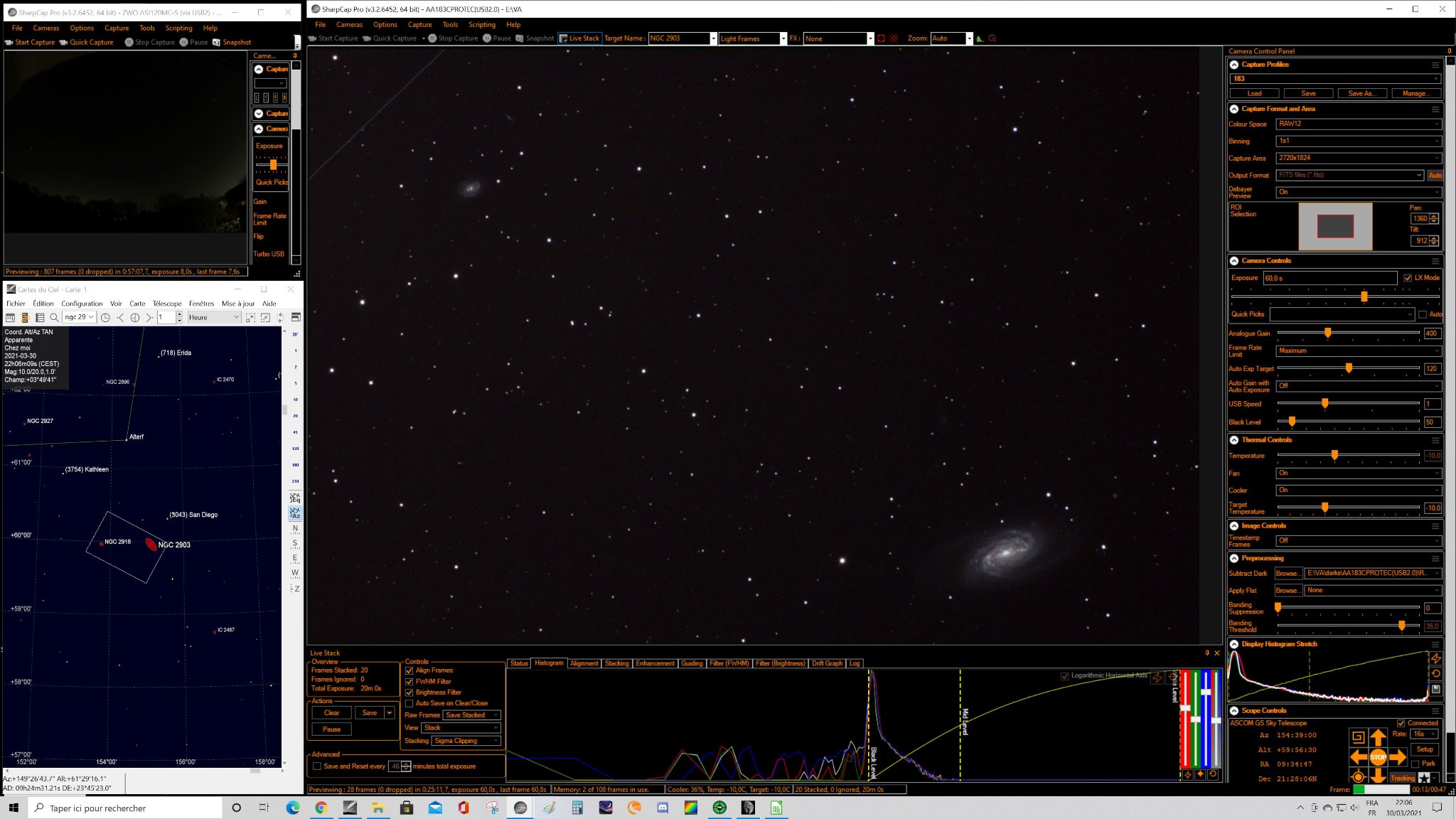

NGC 2916 et NGC 2903, dans le Lion, en 20x1min + darks, gain = 400/4000, -10°C, autoguidage

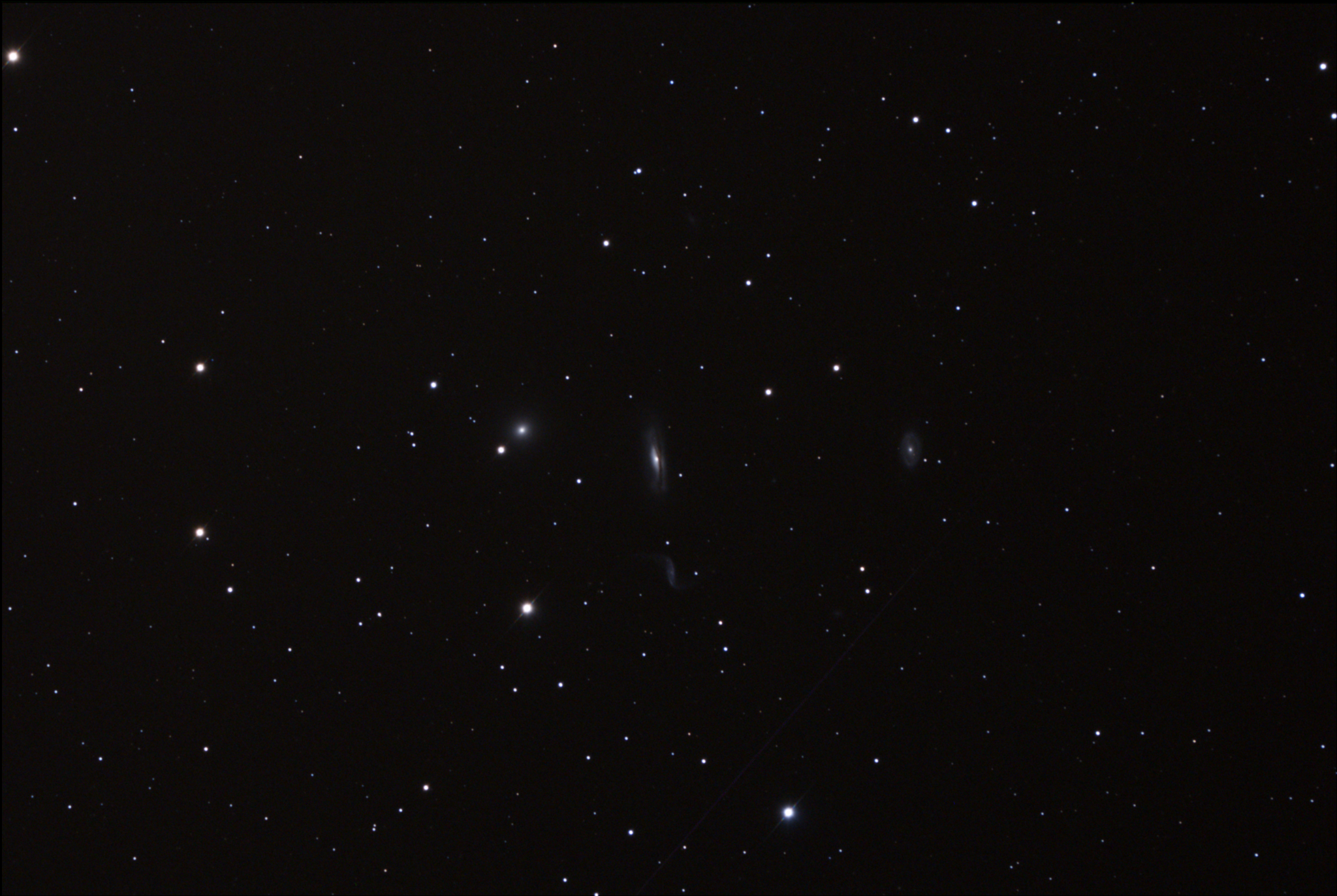

Message par turbojf » 30 mars 2021, 22:56
Le triplet du Lion en 20x1min

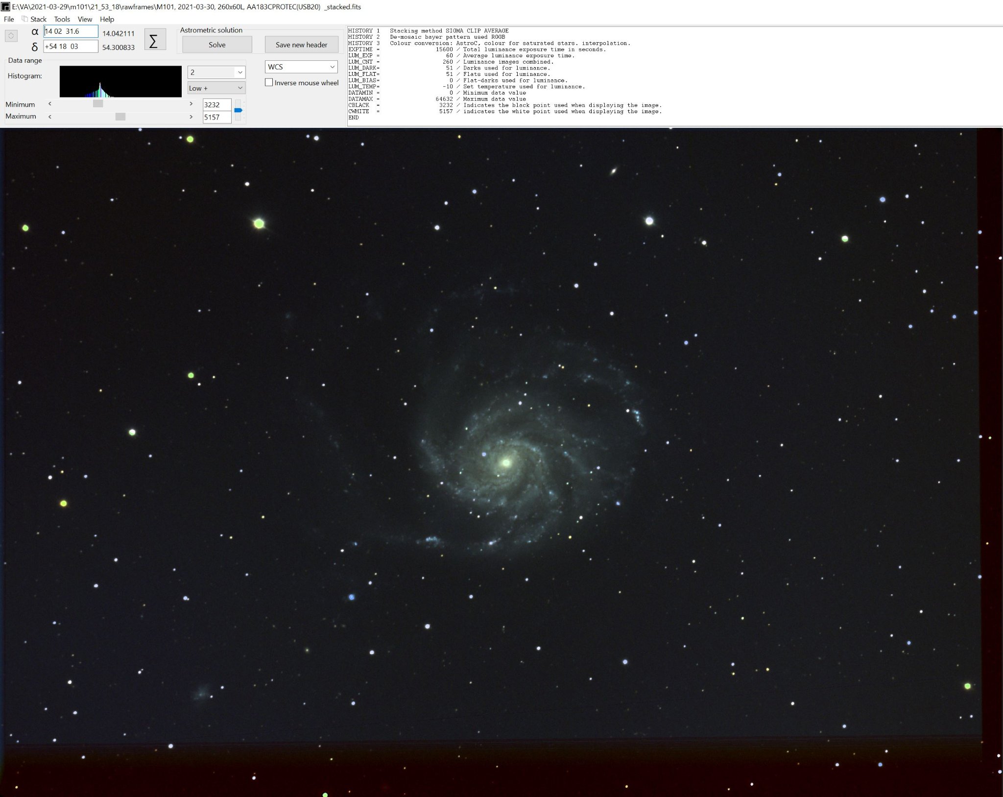

Message par turbojf » 01 avr. 2021, 09:01
Hier soir, pas de ciel alors j'ai de nouveau stacké M101, mais avec ASTAP.
Après quelques tentatives infructueuses, c'est en adoptant un dématriçage RGGB et non par GBRG (celui que je trouvais en entête de FITS), que j'ai pu accéder à la couleur.
Prochain exercice, faire de même sous Siril, et c'est pas gagné. Je sens que je vais réinstaller DSS. :D
