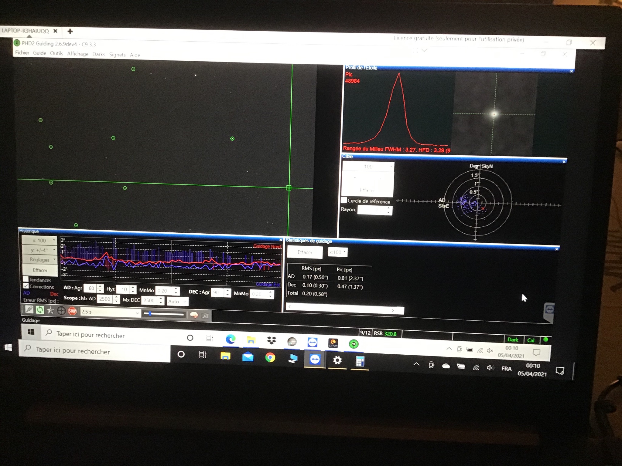

Résultat autoguidage sans vent avec l'EG 50 montée de manière fafelue :
Très satisfaisant
4h du mat au lit !
Très satisfaisant
