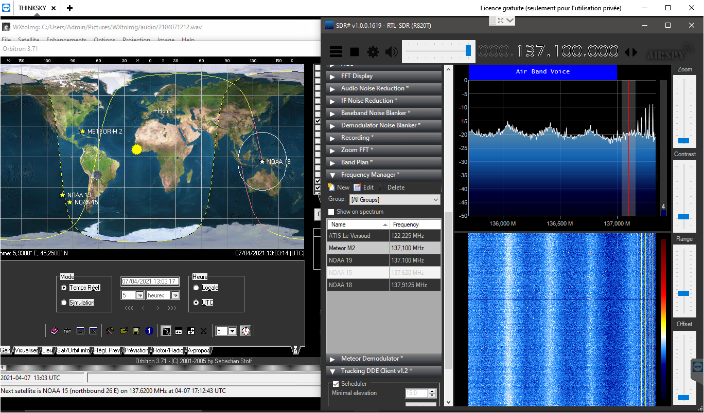

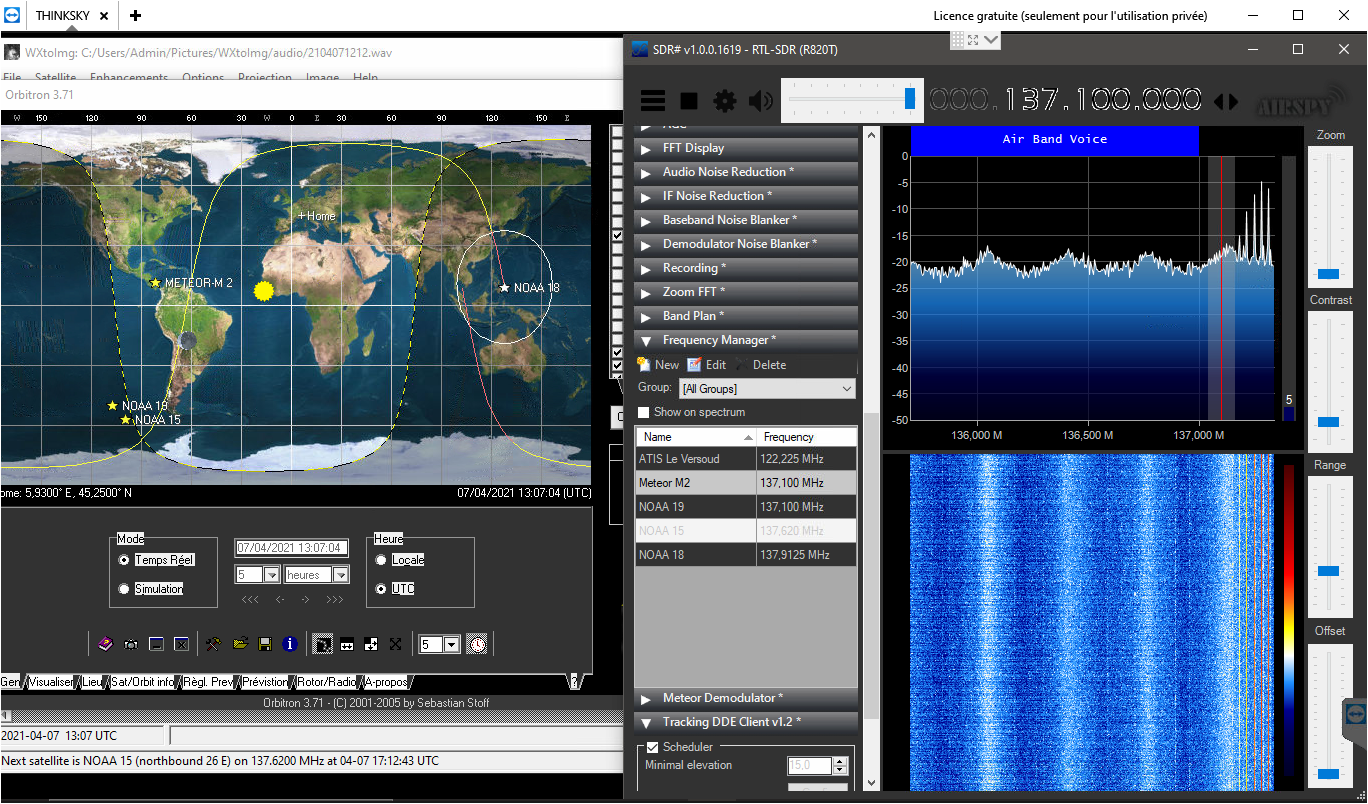

Message par Caprice » 07 avr. 2021, 16:34
16:30 plein Sud (beaucoup de vent)
Messages : 11404
Réception satellites météo
Message par pejive » 07 avr. 2021, 16:48
Difficile à interpréter avec SDRSharp car il y a un contrôle de gain automatique: le gain augmente si le signal est faible

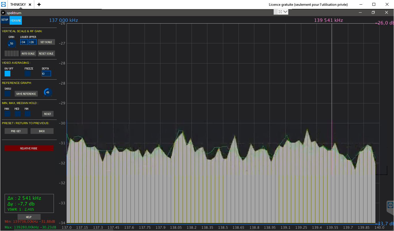

Je tente Spektrum
Sud
Ouest
Nord
Est
Je dois mal m'y prendre :D

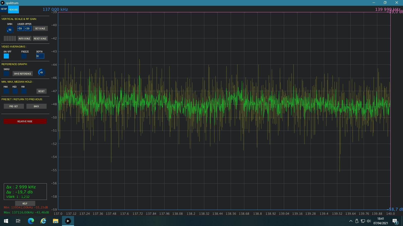

Message par Caprice » 07 avr. 2021, 17:19
Je recommence en mode Mesure, Résultats dans l'ordre inverse des prises
Sud
Ouest
Nord
Est
On dirait que le bruit s'est arrêté à 17:15 pendant mon test, mais plein de spikes :think:
(Plein Sud)

Message par pejive » 07 avr. 2021, 18:46
:think: bizarre bizarre
Beaucoup de spikes sont dus au fonctionnement de la SDR, selon l'échantillonnage.
Pour comparer: avec l'antenne V-dipole fixée sur la porte du séjour et orientée vers l'intérieur :mrgreen:
Dans Spektrum
