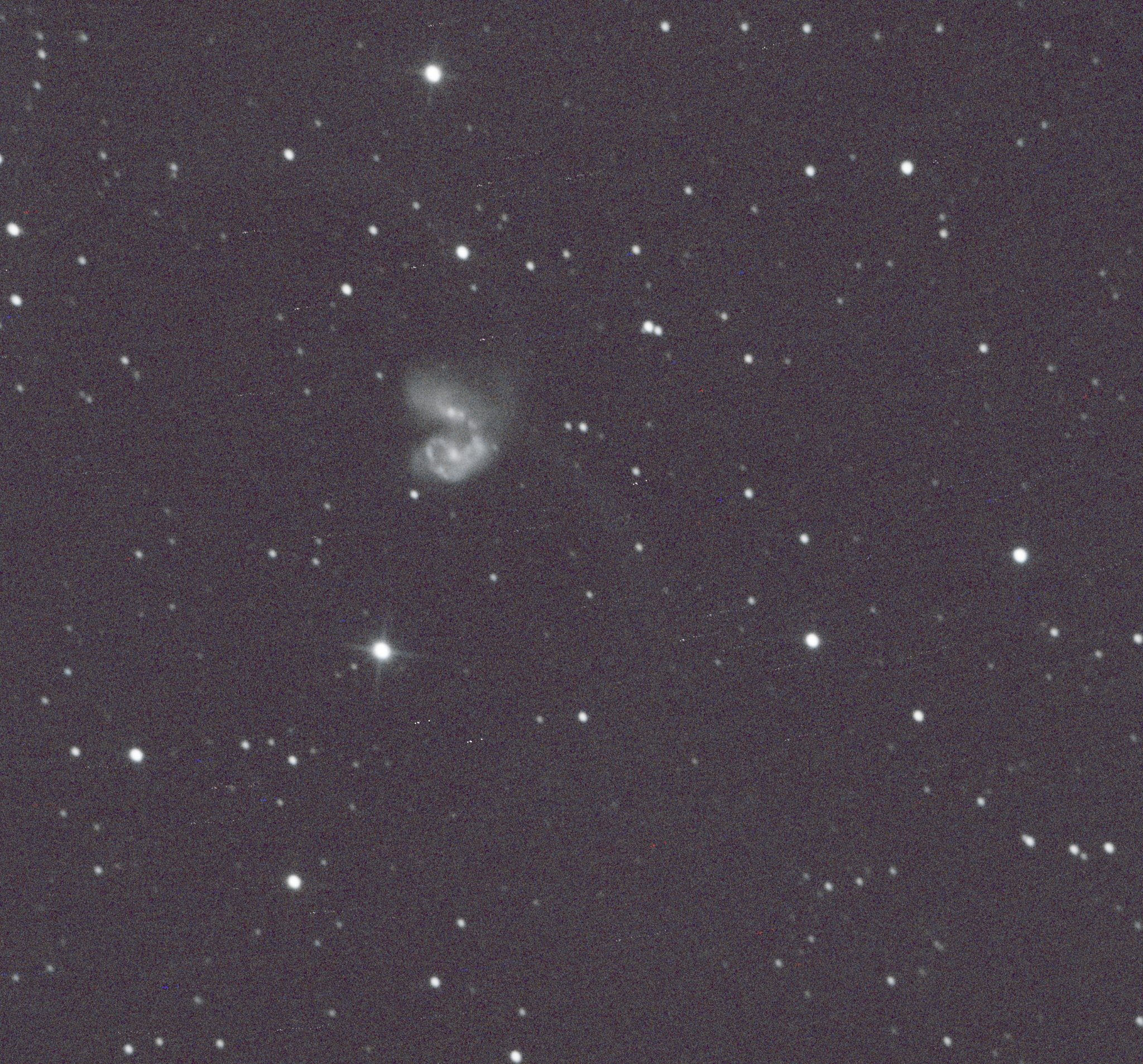

Message par albireo38 » 10 avr. 2021, 13:43
Allez on continue
NGC4038 les antennes
Nuit du 03/04/2021
Conditions : Ciel clair, humidité faible, 6°C,lampadaire parasite pas loin :( . Le lampadaire est dans la zone de visée...
Nombre de prise de vue : 35
Temps de pose : 10s.
Filtre : nada
Caméra : ASI533
Gain 160
T°C =-6°C réglé sur SC
PIlotage SC et traitement SIRIL
Il y a cet espèce de quadrillage dans le fond... Jamais vu ça !!!
ASI533 sous le lampadaire
Message par Steph » 10 avr. 2021, 13:47
albireo38 a écrit : ↑
10 avr. 2021, 13:43
Tes images ne sont pas débayerisées.

la meme avec empilement SC et retraité avec SIRIL...
albireo38
Messages : 891
Message par albireo38 » 10 avr. 2021, 13:54
les antennes ressortent mieux :)

Steph a écrit : ↑
10 avr. 2021, 13:47
10 avr. 2021, 13:43
cependant sur SC je l'ai fait il me semble :think:

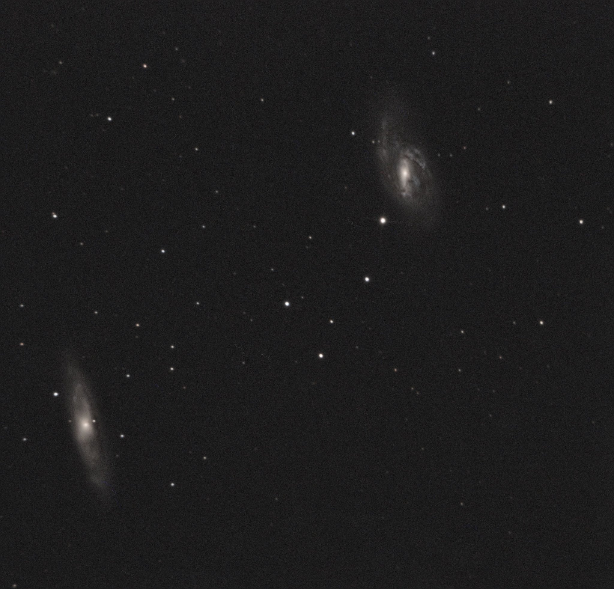

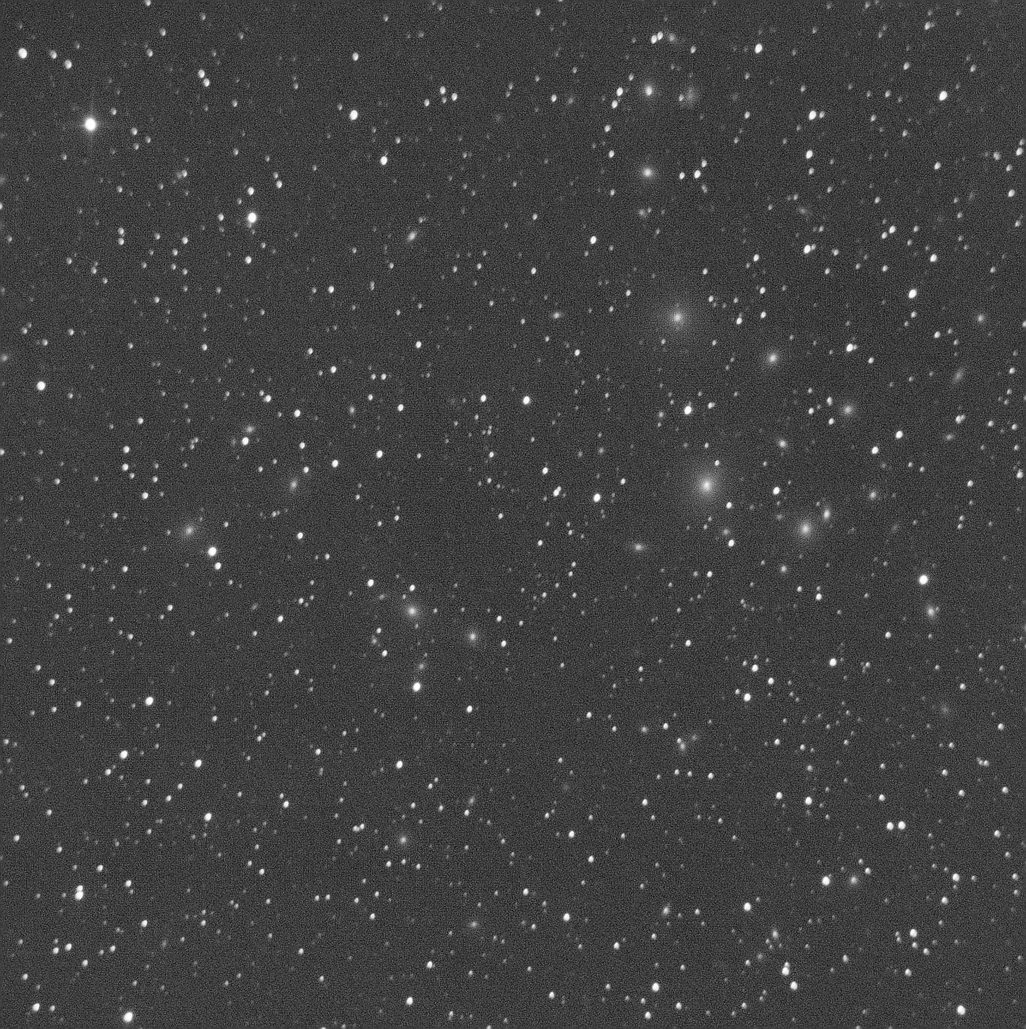

En accompagnement :mrgreen:
M65 et M66
Nuit du 03/04/2021
Conditions : Ciel clair, humidité faible, 6°C,lampadaire parasite pas loin :(.
Nombre de prise de vue : 63
Temps de pose : 5s.
Filtre : nada
Caméra : ASI533
Gain 160
PIlotage et empilement SC et traitement SIRIL
