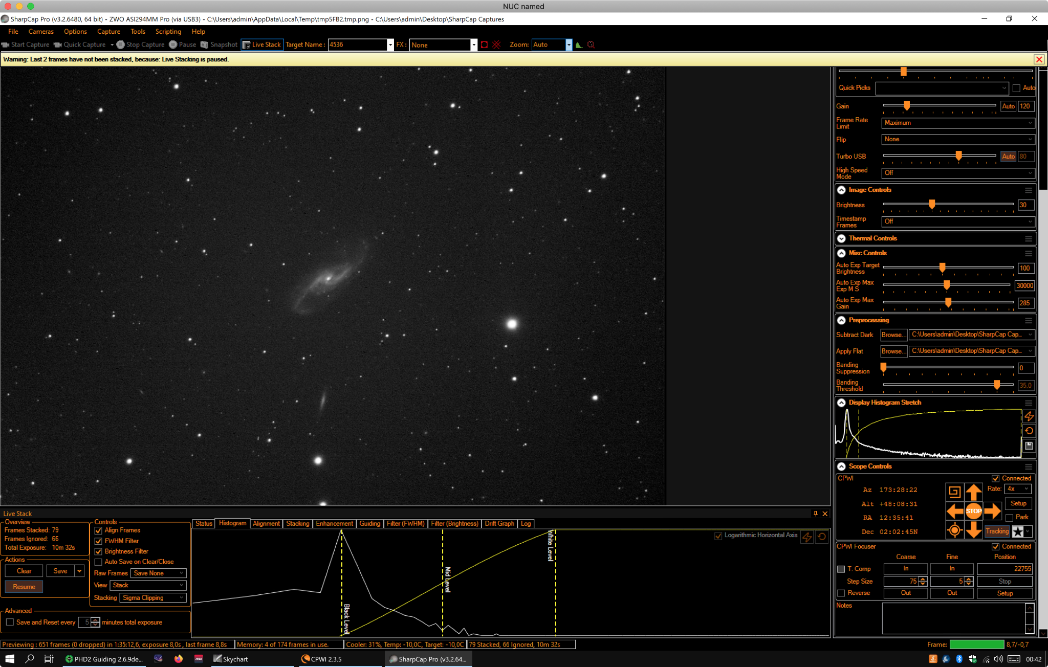

NGC 4762, déjà vue ici et ailleurs (66x8s)

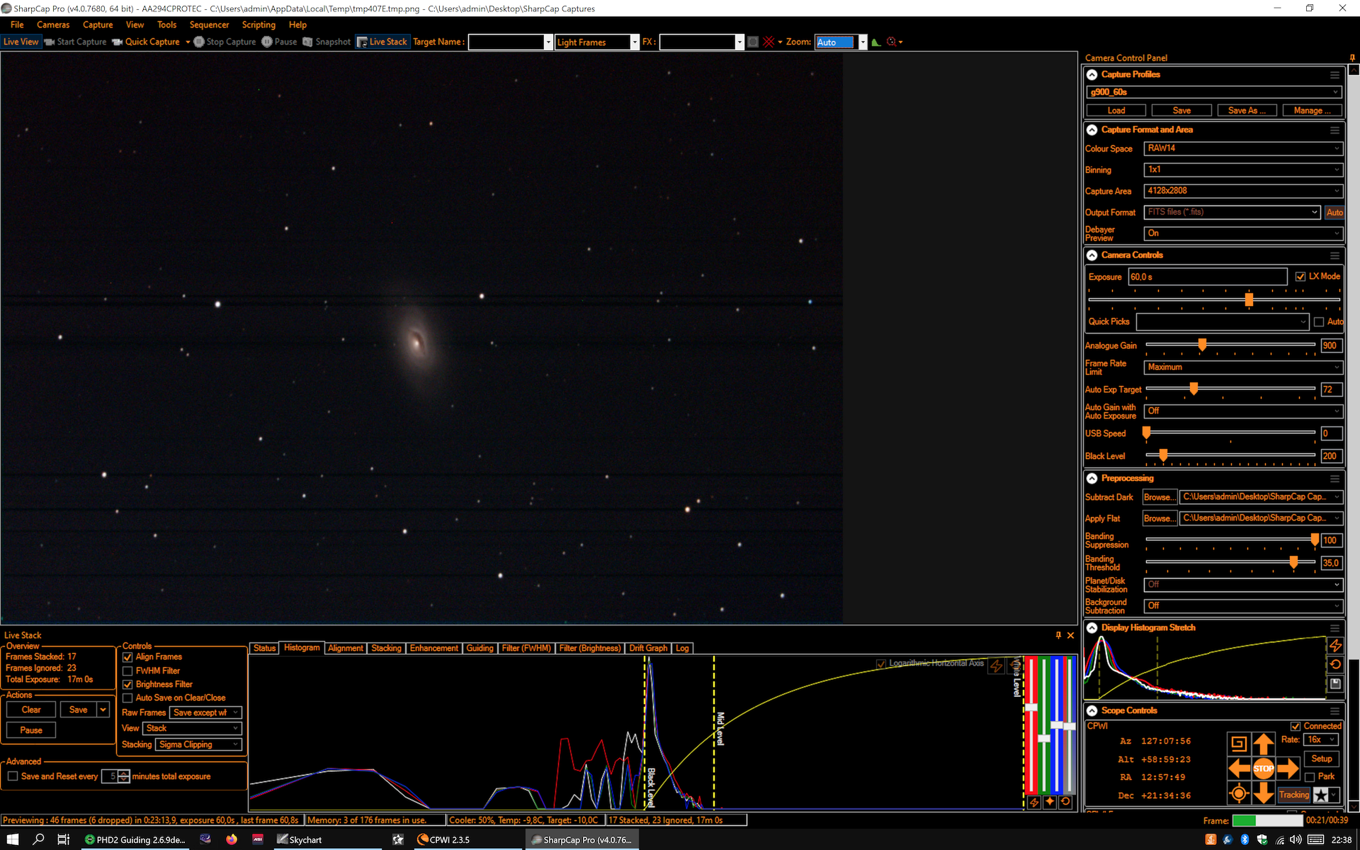

Message par clouzot » 22 avr. 2021, 22:40
PEC entraîné sans trop de souci, mais vlà aut' chose : la 294 s'est mise à me faire des bandes noires de partout, visiblemenent elle n'aime pas les étoiles qui saturent
17 minutes en tout, poses de 60s, IDAS LPS-D2, darks et flats. Jamais vu ce curieux phénomène...
