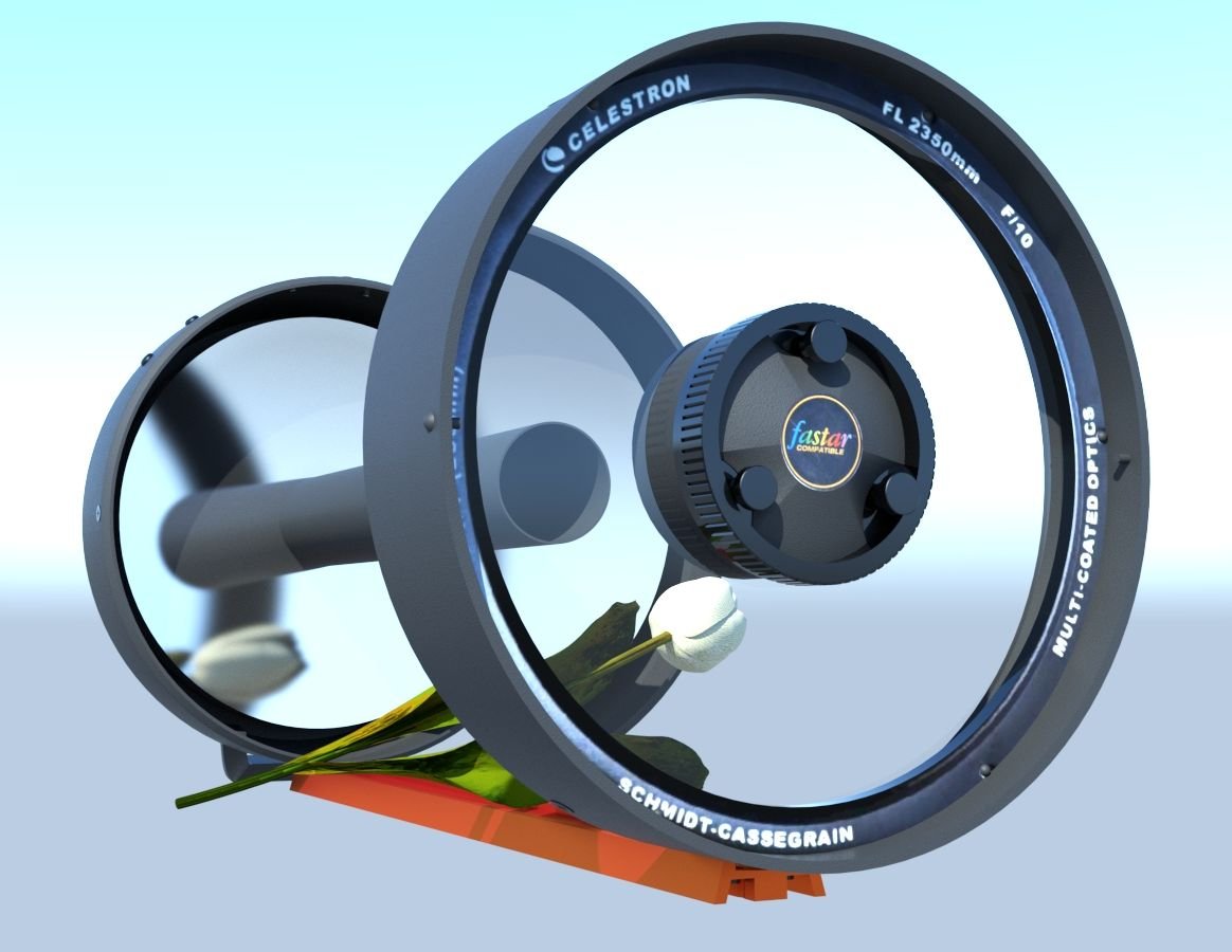

Message par PhM34 » 26 avr. 2021, 08:43
Salut Plina,
Oui, entièrement (tube, monture, accessoires, lunette, caméra, boitiers divers, IP Link, alim., valise de transport, etc.).
Même le système optique interne (SC) avec les miroirs est modélisé!
Quelques vues de la partie optique :
ASTRO Dew-Point 4+1
Message par Lavinch31 » 26 avr. 2021, 09:30
C'est magnifique !
PLina
Messages : 313
ASTRO Dew-Point 4+1
Message par PLina » 26 avr. 2021, 09:40
C'est juste excellent. Tu as une rose coincée dans ton tube :)

Message par PhM34 » 26 avr. 2021, 09:59
Merci pour vos commentaires.
Oui, je n'ai pas oublié d'enlever la tulipe avant de refermer!
Par contre, ne me demander pas combien de temps cela m'a pris, ça fait trop peur...
Je pratique la 3D depuis 15 années, je commence à comprendre comment cela fonctionne.

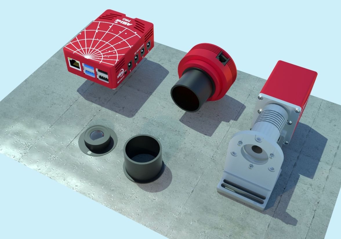

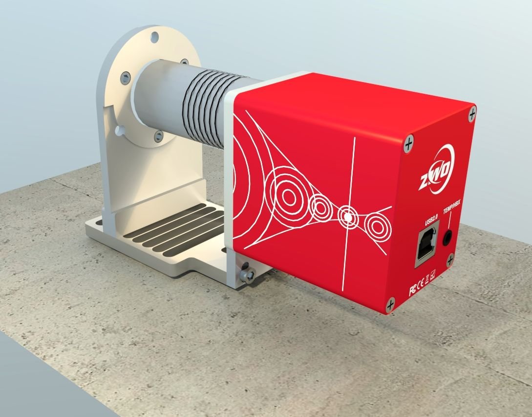

Message par PhM34 » 07 mai 2021, 07:58
En attendant l’interminable livraison de ma monture, je continu à élaborer mon setup destiné à la télécommande complète à distance. Donc, j'ajoute un focuser (ZWO EAF) pour la mise au point au travers de l'ASIAIR PRO.
Naturellement, l'EAF est déjà reproduit en 3D pour l'intégrer avec le reste du setup.
Quelques vues...

Fan de...
ZWO 3D modèles collection

Message par PLina » 07 mai 2021, 08:44
J'adore :clap:
Le zwo eaf est compatible avec les SCT ?
Ou est-ce que tu as fabriqué un adaptateur spécifique ?
PhM34
Messages : 13
Inscription : 22 avr. 2021, 06:52
Localisation : Montpellier
ASTRO Dew-Point 4+1
Message par PhM34 » 07 mai 2021, 08:51
Salut Plina,
Oui, c'est compatible avec le kit spécial SCT de ZWO : https://www.pierro-astro.com/materiel-a ... zwo_detail
Et, dans ce cas, il vaux mieux acheter l'EAF seul pour le coupler avec le support spécifique.

C’était à la base pour modéliser le point de rosée mais apparement vue que c’est une tulipe t’es pas fleuriste :mrgreen:
