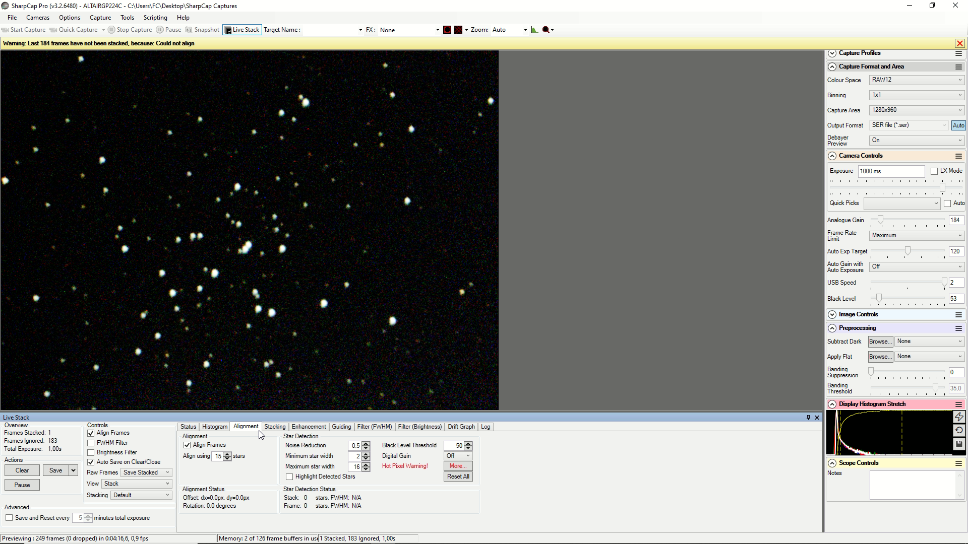

Je suis dehors
J'ai beau essayer pleins de choses impossible de live Stacker ''could not align''
Je vise m37, il doit y avoir 200 étoiles à l'écran mais je ne comprend pas ce que SC veut...

Message par Poussin » 21 avr. 2021, 23:03
Test :
Reset param
Highlihht stars
Align 10 stars
Gain x8
Mets une capture de l'onglet alignment

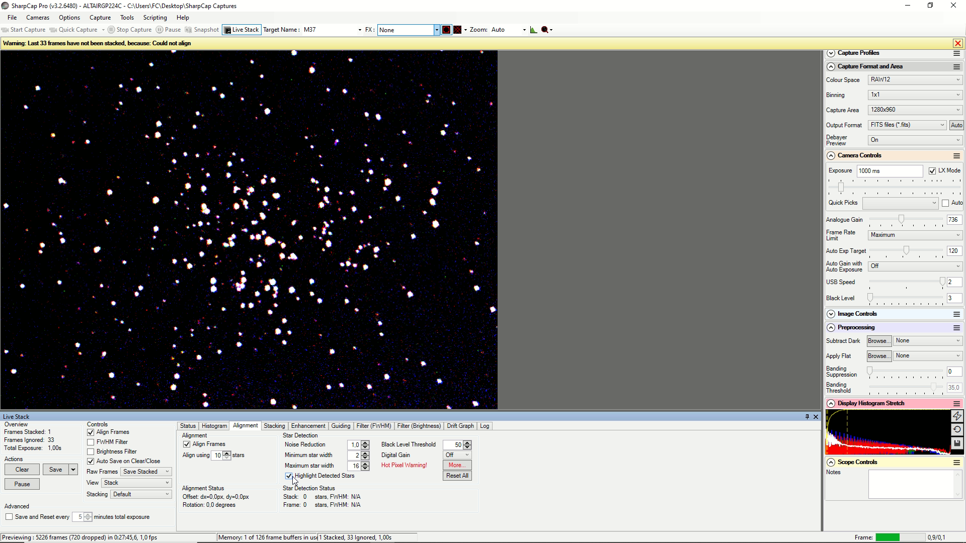

Merci pour ton message, je n'ai pas pu te répondre hier soir ...
Pour résumer :
En mettant le digital gain à 4x, j'ai réussi à empiler avec SC mais l'image était très très claire, on voyait bien les étoiles mise en surbrillance mais pour du VA c'est inutilisable !
Je n'ai pas retrouvé la copie d'écran faite à ce moment là (énervement ? :lol: )
Avant de faire la manip @Poussin :
C'est joli, il y a des pixels rouge, vert :clap:
Il y a aussi le message de pixels chauds, c'est normal ?

Le VA cracra de fcouma
Message par Lavinch31 » 22 avr. 2021, 12:06
Ayant eu les même soucis au départ , j'ai retrouvé l'aide qu'on m'avais apporté sur ce sujet.
si tu veux gagner du temps met le "Digital Gain" a 8x d'entrée de jeu dans l'onglet Alignement. tu affinera ensuite ( Si j'ai bon souvenir , je crois etre resté en permanence sur 8x avec mon dobson :D )

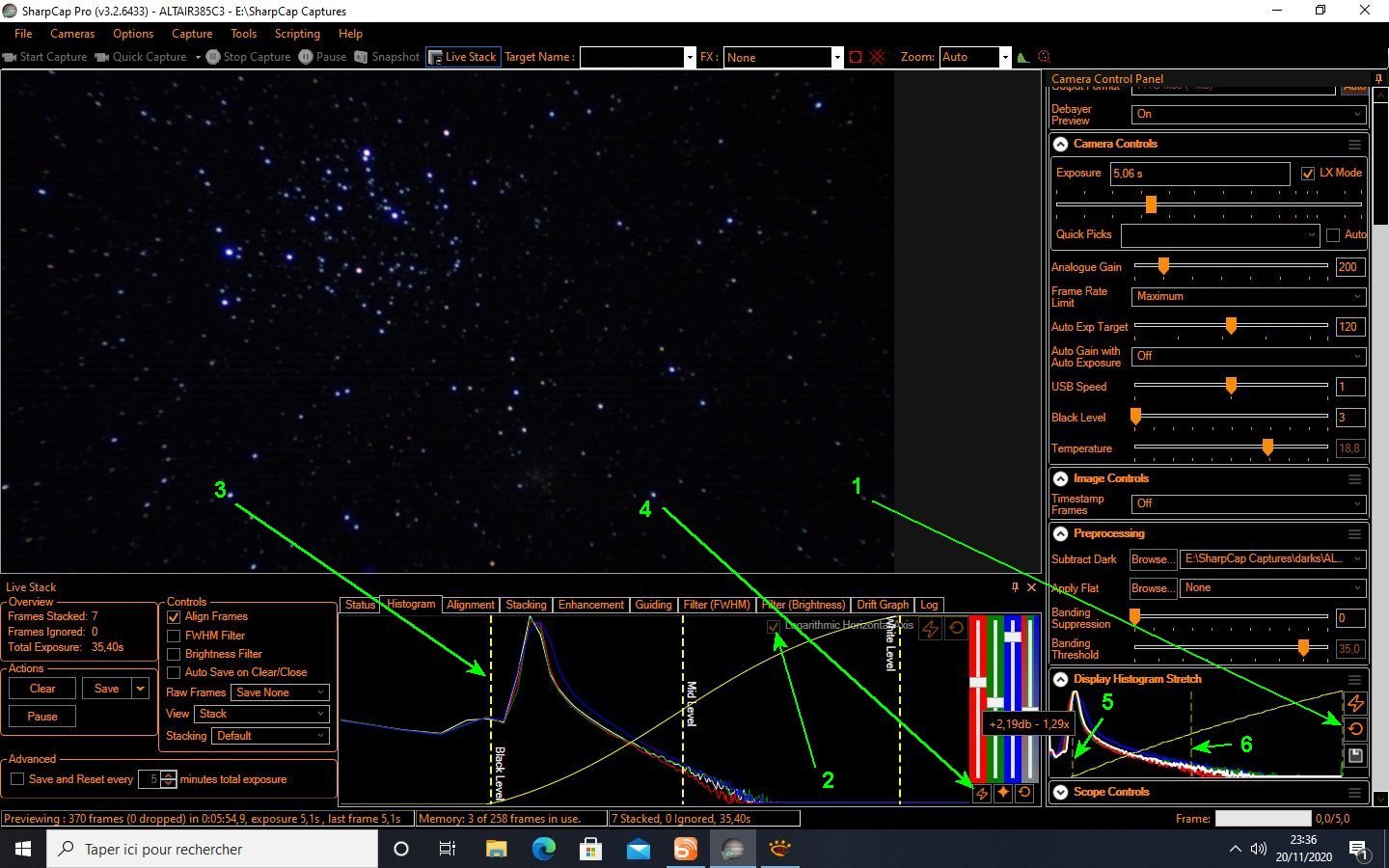

14 nov. 2020, 00:22
Généralement je remets tout à zéro, puis je regarde la tête de l'histo hors livestack (donc, l'histo d'une "brute" comme disent nos amis astrophotographes).
Où est la bosse du fond de ciel ? Bloquée et bouffée à gauche ? En plein milieu ? Voit-on des pics correspondant à des étoiles un peu plus brillantes que les autres ? C'est cet examen qui va donner une valeur approximative pour le paramètre "Black level" (qui par défaut est à 50%, donc "coupe" tout signal en-dessous du milieu de l'histo. Si par malheur les étoiles sont faibles, elles seront rabotées elles-aussi, ce qui explique le plus souvent la non détection). Bref, on descend petit à petit ce paramètre, l'oeil rivé sur le nombre d'étoiles détectées, en relançant régulièrement le stack par sécurité.
Quand on arrive à BL=1 et que ça ne marche toujours pas, c'est le signe qu'il faut y aller fort.
Donc, on remonte un peu ce paramètre BL, et on commence à augmenter le Digital Gain. x2, puis on joue avec le BL. Puis x4 et jouer avec le BL, puis x8... Quand l'alerte "hot pixel" s'allume, on remonte un peu le noise reduction (je soupçonne que ce ne soit qu'un flou gaussien comme on le trouve ailleurs, donné en pixels ici), mais sans aller au-delà de 1.5. On peut aussi remonter le min FWHM si on sait que ses étoiles sont forcément plus grosses dans la caméra (ça c'est l'expérience qui va te le dire). Sauf cas vraiment pourri, on finit par trouver le bon BL.

Message par pejive » 22 avr. 2021, 12:12
En vrac quelques pistes:
L'alerte "hot pixels" c'est normal, mais çà ne doit pas empêcher le stack. Par contre il faudra probablement faire des darks pour avoir des images propres.
Faire çà après avoir trouvé la bonne combinaison exposition-gain
Mettre systématiquement le gain digital à x8 pour commencer
Pour le live stack il faut en général des temps de pose de 4 secondes en moyenne; si ta monture le permet augmente à 6 ou 8s;
gain analogique environ à 25% ou 30% du maximum
Laisse le black level à 50 pour commencer;çà fait un paramètre de moins à gérer :)
Une fois le livestack lancé il faut agir sur les histogrammes, le petit et le grand.

Message par pejive » 22 avr. 2021, 12:41
Voilà ma méthode:
1) cliquer dessus juste avant de lancer le livestack, pour assombrir l'image si l'on a fait un stretch (bouton juste au-dessus)pendant le centrage de la cible
2)passer le grand histogramme en mode logarithmique
3)positionner le black level du grand histogramme à gauche du pic blanc
4)cliquer pour aligner les pics R, V, B (parfois çà ne marche pas alors utiliser les 3 potentiomètres)
Pendant le live stack on agit surtout sur le mini-histogramme; éventuellement retoucher le mid-level et le black-level sur le grand
5) à positionner presque sur le pic
6)permet d'éclaircir ou d'assombrir l'image
