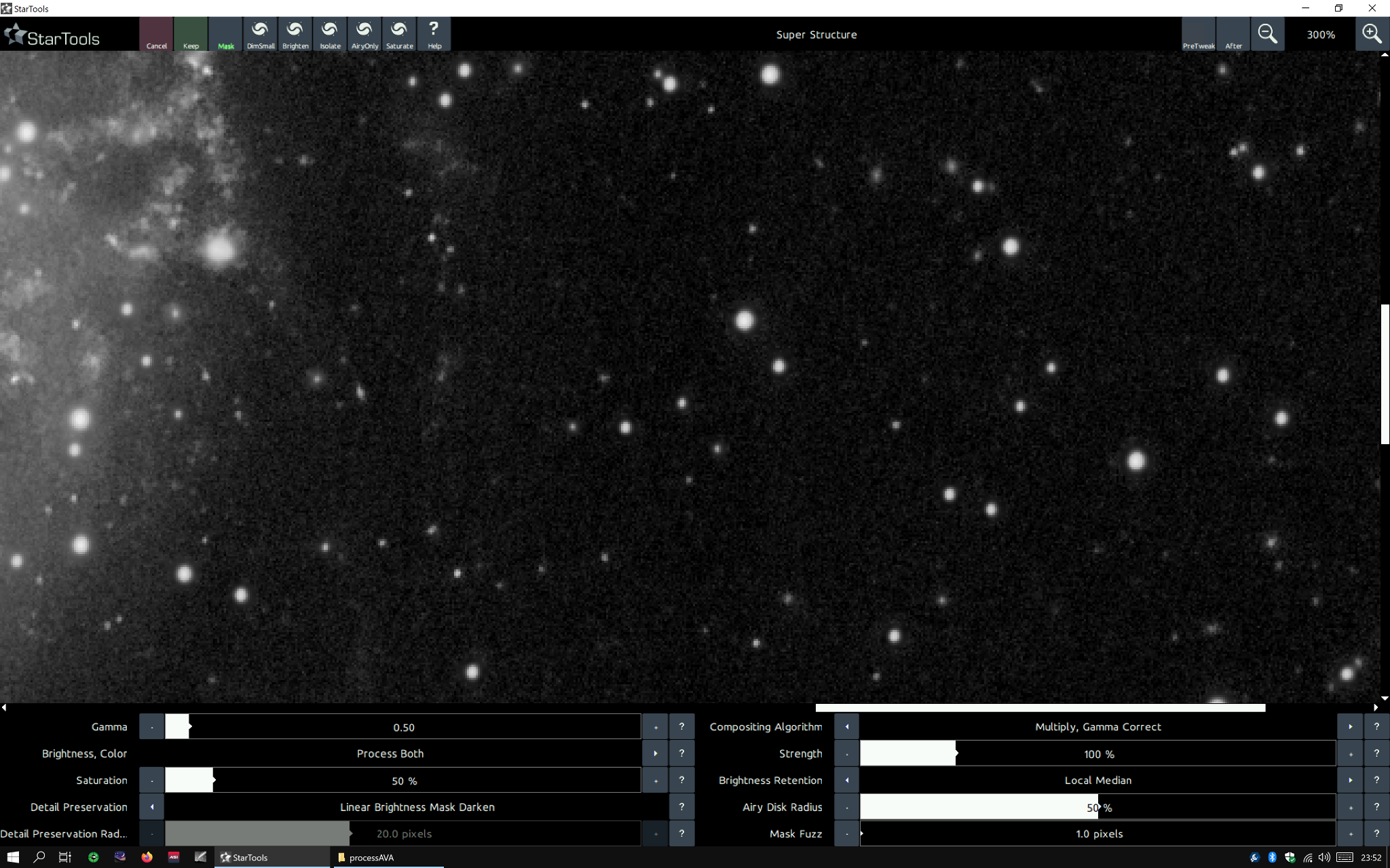

Message par clouzot » 13 mai 2021, 23:55
Exemple de l'effet léopard de Startools, puisque je suis en train de trafiquer ma M101 d'hier soir
L'intensité lumineuse du fond de ciel est bien conservée, mais les variations dues au bruit sont telles que le fond de ciel finit avec des ondulations, comme si on regardait M101 à travers un miroir dépoli. J'aime pas du tout ce rendu, et je ne sais juste pas comment faire. Généralement, je finis, de guerre lasse, par raboter les signaux faibles, ce qui m'en fait forcément perdre au passage

Message par John Mc Burn » 13 mai 2021, 23:57
un fond lisse comme une peau de bébé sans destruction, ça n'existe pas a ma connaissance, sauf a tout traiter séparément, étoiles, fdc, objet vedette, mais c'est plus du tout la même tambouille...
Oui je vois bien l'effet léopard, vas y moins fort et ce sera plus propre.
