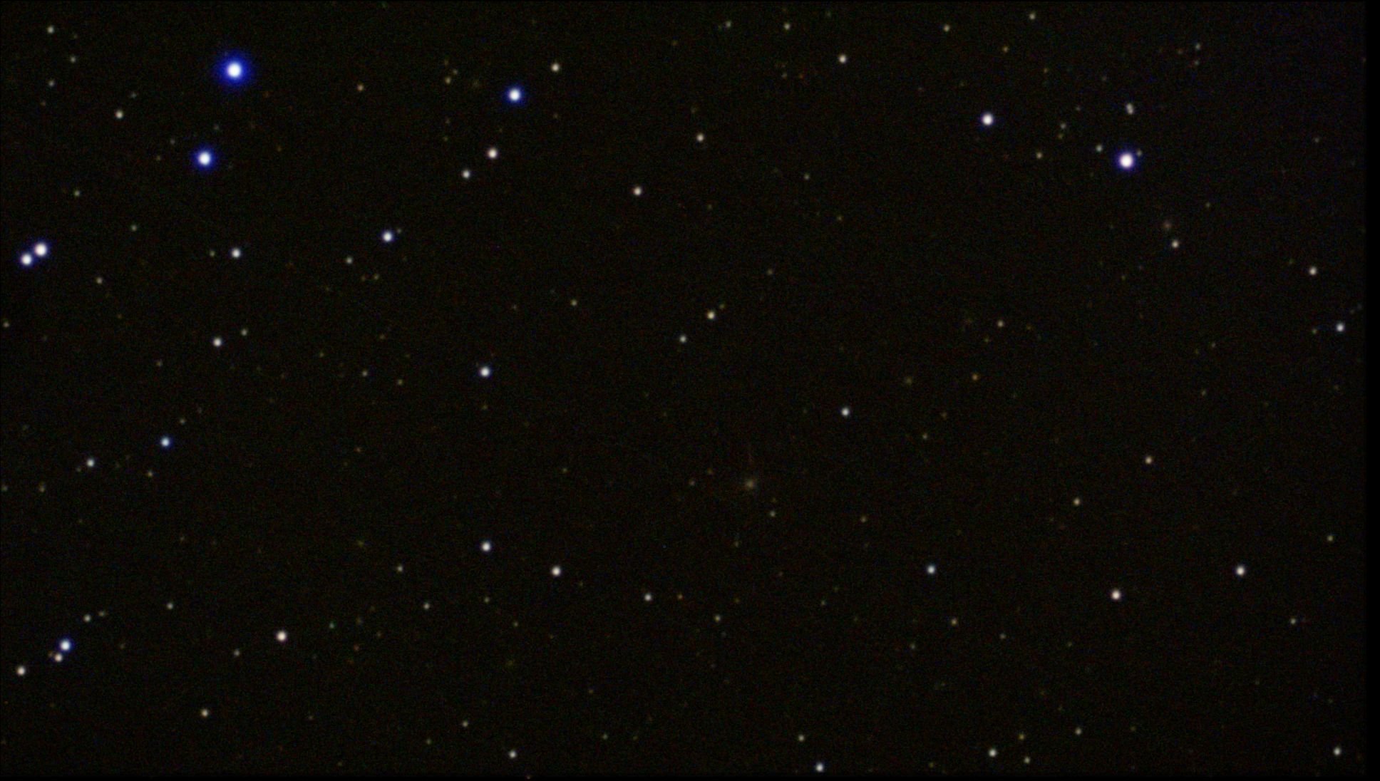

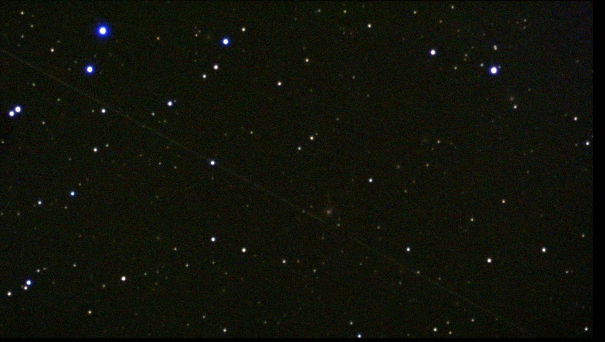

J'ai stacké avec Registax 4 stacks du champ de NGC6269 (130s 174s 242s 304s)ce qui donne une exposition totale de 850s (en fait ce n'est probablement pas tout à fait équivalent)
Résultat
Après passage dans AstroSurface
Avec Fitswork
La trace du satellite est moins visible, les étoiles un peu mieux définies jusqu'à magnitude 17, à comparer avec le stack de 242s

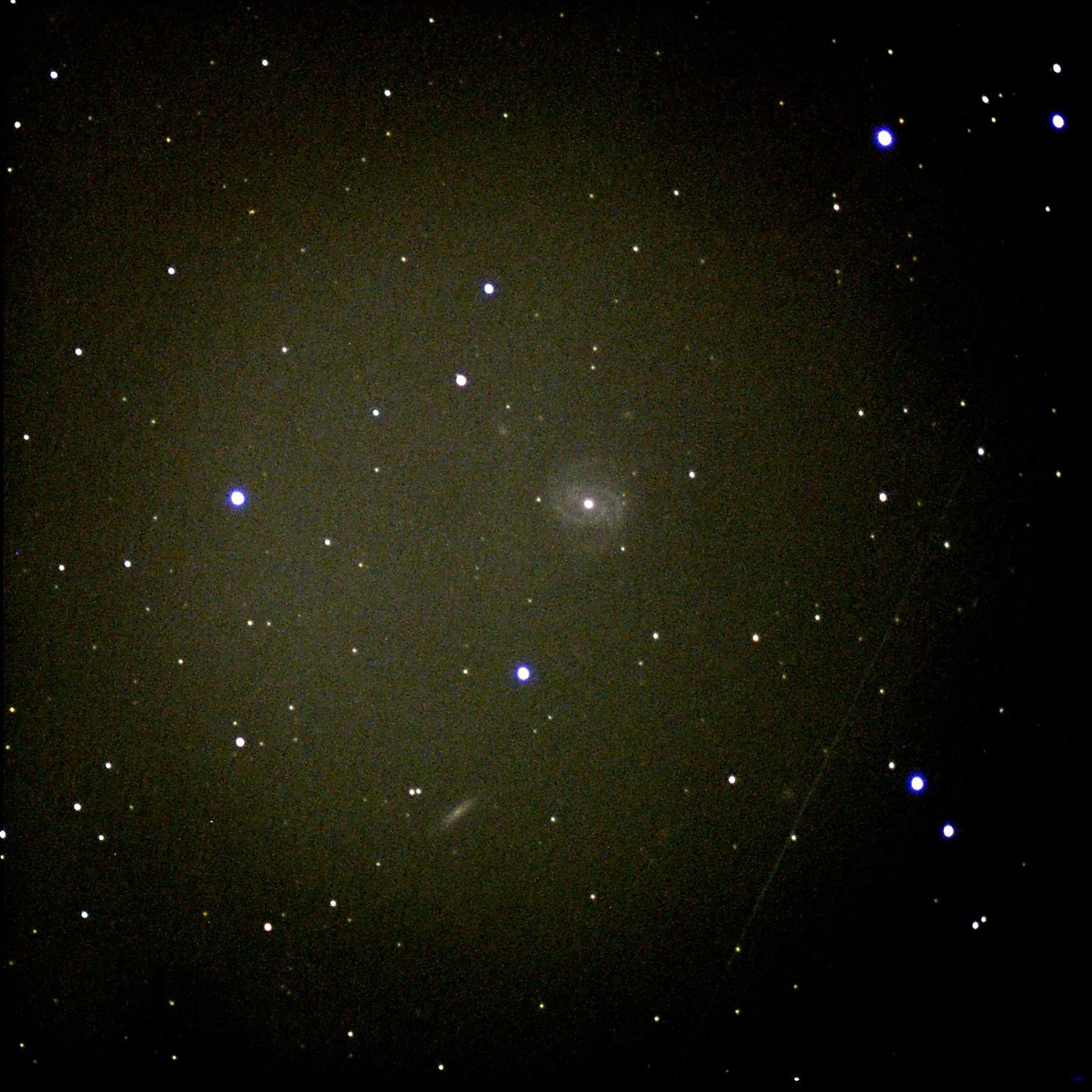

Variations autour de mon unique (pour le moment) M100
Brute sortie du stack de SC:
Après réglages de niveaux et de gains dans Astrosurface (version quasar-2)
Binning 2x2 avec AvisFv
suivi d'un masque flou dans Fitswork
Autres versions :D
masque flou sur l'image sortie de Astrosurface
égalisation automatique des nébuleuses (aucune idée de ce que çà fait)
Le masque flou est certainement une des meilleures techniques pour les nébuleuses; on peut aussi le faire à la main:
flouter l'image; soustraire ce flou de l'image initiale; additionner le résultat à l'image initiale.
Avec PaintShopPro
application d'un flou gaussien
résultat de image + (image-image_floutée)
Pour plus d'infos sur la technique:
https://www.david-romeuf.fr/Publication ... ml#CHAPIII

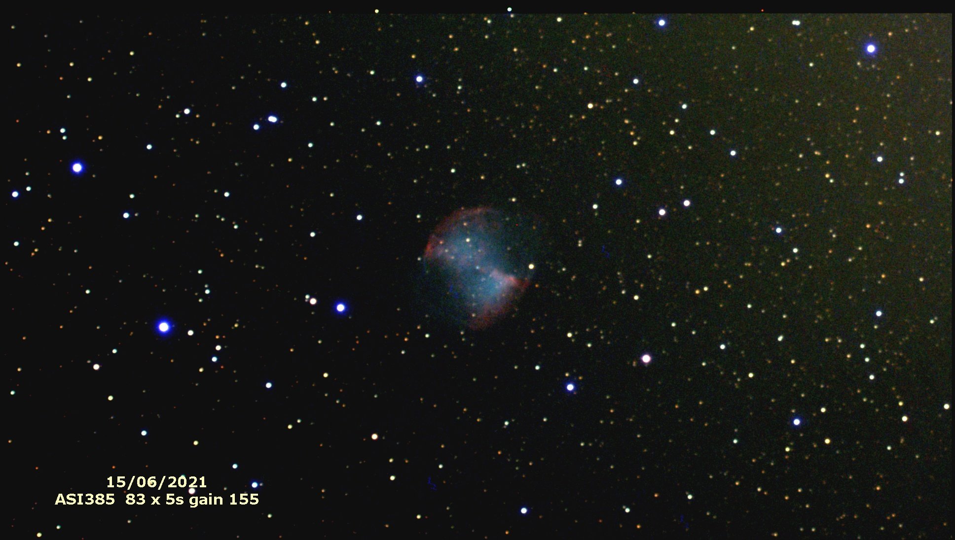

Essai sur les couleurs de M27 (il faudra voir si on peut l'obtenir en live)
Deux résultats sortis du live stack (avec les 3 pics R,V,B bien alignés)
Traitement AstroSurface en réduisant un peu le bleu et en augmentant vert et rouge
Les couleurs de la nébuleuse sont plus proches des "vraies" mais le fond de ciel n'est pas bon.

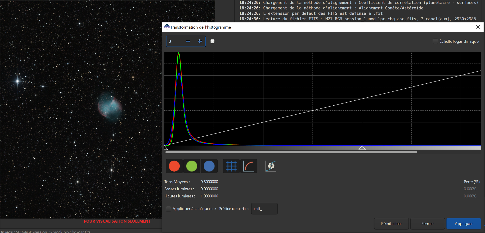

Avec l'étalonnage des couleurs par Photométrie ( base NED) de Siril...

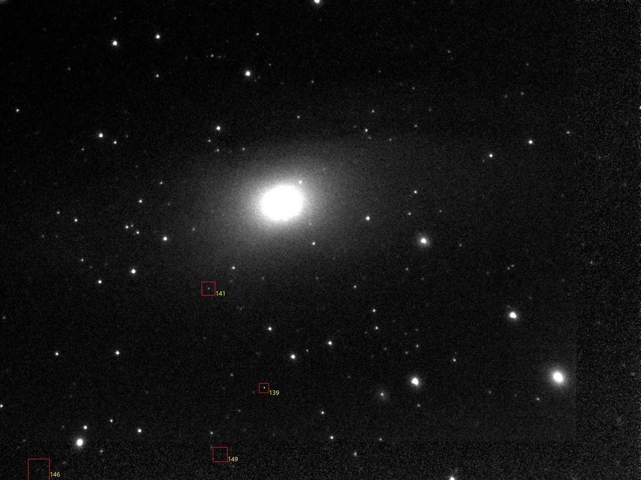

Astap trouve quelques étoiles inconnues de magnitude 14.
Aucun astéroide à ces positions (j'ai vérifié avec Le Minor Planet Checker)
