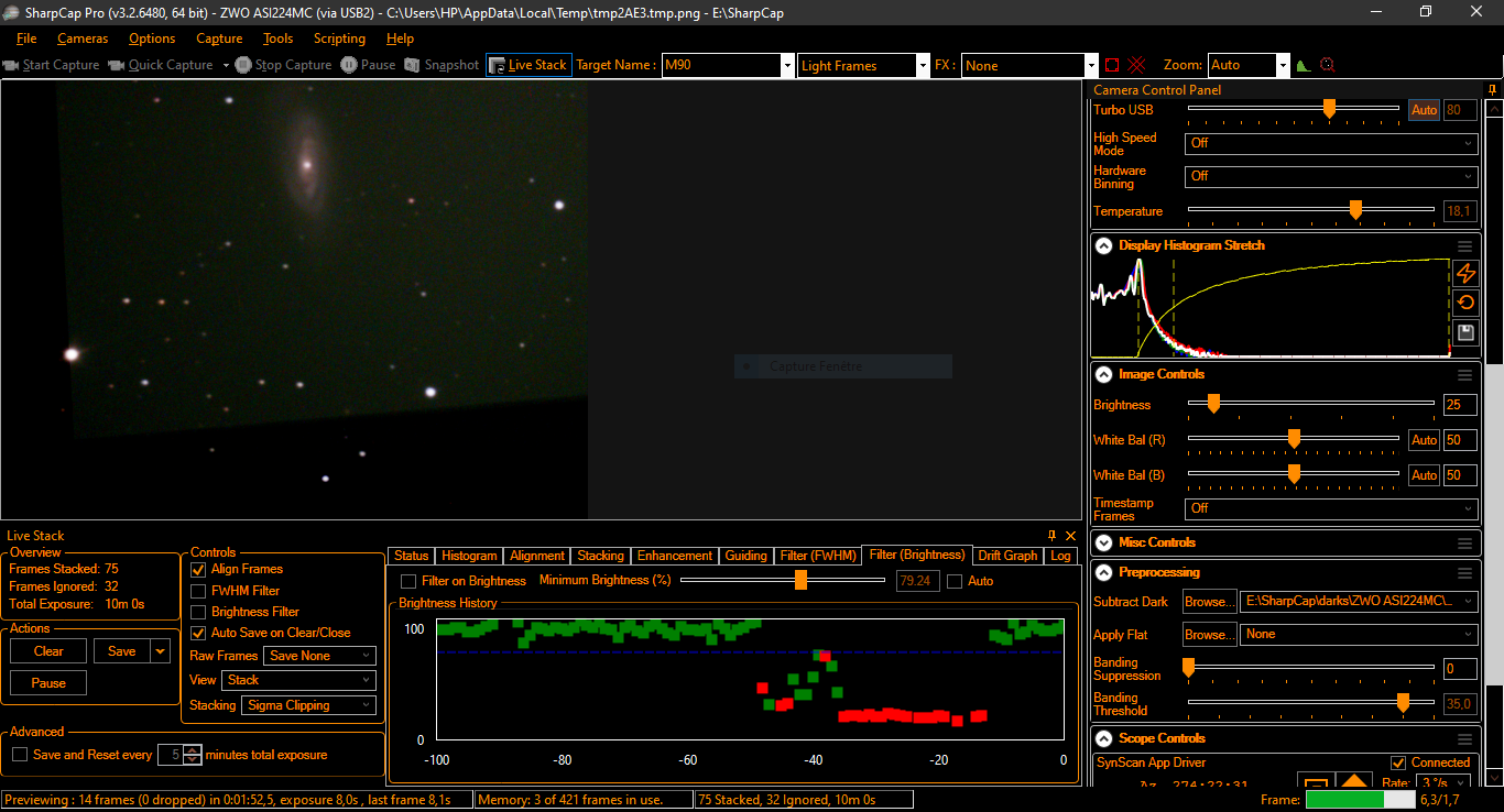

Message par Poussin » 11 mai 2021, 23:30
Apres un debut galere : monture qui suit mon c**, qui veut plus rien entendre et pointe rien ..., ca commence a stack mais y'a les nuages, ca restack
M90 en cours
Va de Poussin en suivi
Message par clouzot » 11 mai 2021, 23:51
Super, je me demandais justement si tu allais profiter de la trouée du soir pour stacker. Moi je n'ai pas le courage :D
Message par Poussin » 12 mai 2021, 00:06
demain soir, ca sera pas possible, donc je tente ce que je peux ce soir. Dans le genre galere, le platesolve veut plus ... :lol:
Update : l'habitude du manuel a chercher au pif, ca aide :lol:
