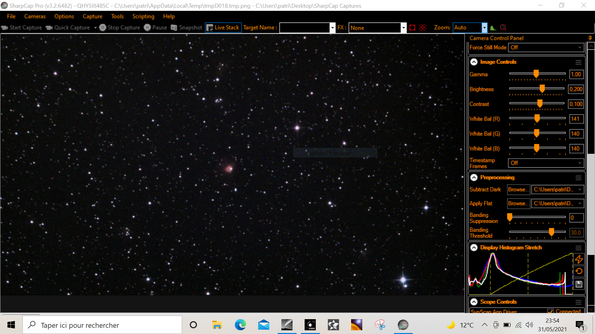

Effectivement elle est bien moins bruitée que la 385 , mais il me semble qu'elle est aussi un peu moins sensible.
En même temps les réglages supplémentaires dans Sharpcap que m'offre Qhy par apport à Risingcam me déboussole.
Je ne sais pas s'il faut toucher au curseurs de l'image contrôle ( gamma brightness contraste et les balances).
Bref tout un processus d'acquisition a revoir.

J'ai enfin compris :pray: qu'il fallait que je :closedeyes: pousse un peu le brightness pour que le capteur donne sont potentiels , j'avoue avoir été septique sur ces capacités :think:
ngc6946 en 10 min avec des poses de 15s
