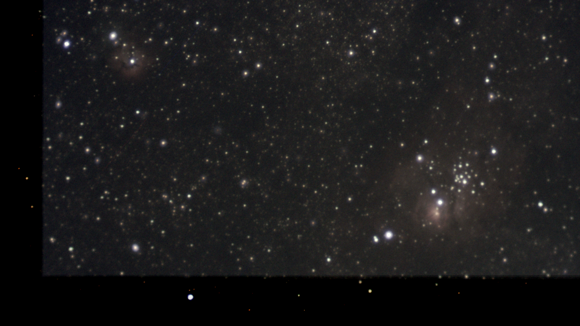

nebuleuse omega 29*2 secondes
nebuleuse de l' aigle
203 *1 sec
trifid et lagon 68*1 sec
des amas du coin 41 - 39- 45 frames de 0.5 à 1 seconde
j'ai vu une ou deux autres bricoles je regarderai si ca vaut le coup de poster ca après passage sur astrometry.

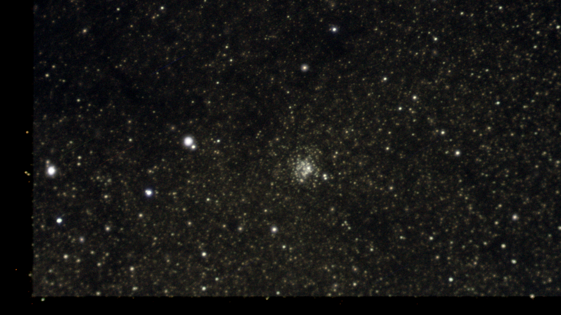

deux dernières images de la soirée :
j'avais pas de galaxie messier dans le secteur dommage :
J'ai trouvé ca : NGC 6553 (globular cluster)
et ngc 6760 (globular cluster)

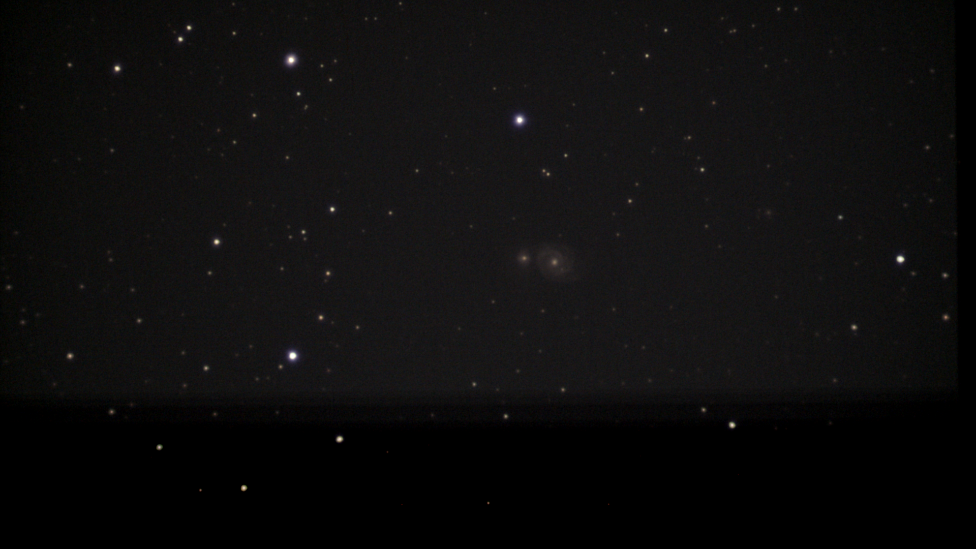

Deuxième et dernier créneau possible d’observation pour ces vacances à quiberon, bretagne.
Dans la série, que peut on voir dans un chercheur 9*50 mm skywatcher en mettant une cam à l'arrière
pour mémoire : chercheur skywatcher 9*50 sur monture de niveau laser modifié avec un phare de velo recyclé, camera imx385 scotché à l'arrière via un "aptateur" + sharcap pro , donc pas de suivi
ciel : avex jaune/rouge
vent 14km/h avec rafale à 30-50 (dur dur cet aspect, j'ai du mettre en place le filtre fwhm sur sharcap pour virer les images prises lors des rafales (les etoiles bougeaient d'un demi cm sur l'ecran)
lune : presque pleine
pas de sanglier, mais des voisins qui faisaient la fêtes a coté genre ibiza son et lumière et qui m'ont fait abandonné au bout de 45 minutes alors que cherchais andromede (ca plus l'apparition de nuages genant)
andromede qu'on devinait à peine aux jumelles 8*50.
bref donc une seul cible réalisée :( mais j'en suis assez content) : whirlpool galaxie M51 :95 * 1seconde + dark fait sur 2 sec sur la session précédente ( :shock: )
on la voyait des les premières image se former, mais très bruitée, ensuite l'image s'améliore et on la "voit" nettement.
inutile de préciser qu'on la voit pas aux jumelles 8*50

Messages : 7541
Re: VA au chercheur 9x50 sans suivi
Message par kawa » 13 août 2019, 10:35
Forest a écrit :
13 août 2019, 08:20
bref donc une seul cible réalisée mais j'en suis assez content
Ca c'est l'essentiel , Parfois je me dis : changer ceci , prendre cela ...ça serait plus facile ,
mais la crainte : si trop facile encore un intérêt ?
En tout cas bravo , je trouve très réussi comme observation :clap:
Message par Ubuntu » 13 août 2019, 12:53
Avec cette ouverture il faudrait faire 2 ou 3 passes comme ça :D
Mais la technique marche bien en tout cas :D
Forest
Messages : 1242
Message par Forest » 13 août 2019, 13:14
Nan l exposition plus longue change rien en fait. Pour améliorer ensuite faut une monture qui bouge pas et.une meilleure map avec un bathinov. Et puis ensuite c l optique qui est limitante
