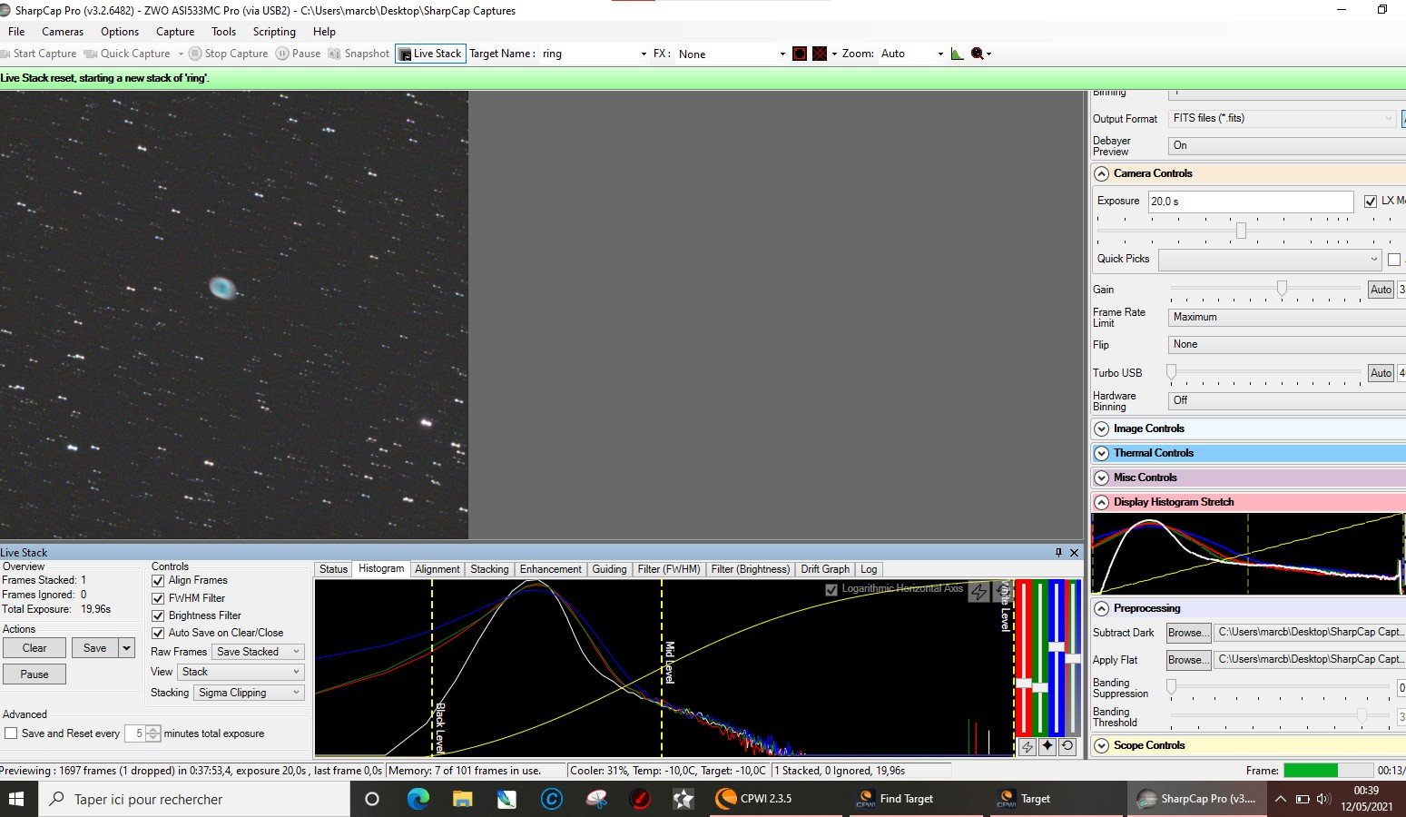

j'ai constaté lors de ma dernière session un comportement inapproprié, de manière aléatoire la monture arrête le suivi .
Par conséquent J'ai profité hier soir d'une brève troué dans la couverture nuageuse, afin d'éliminer certaines cause je me suis assuré que l'alimentation électrique soit constante, j'ai particulièrement soigné mon alignement polaire et ma mise en station. conditions qui me permettent habituellement de faire des poses unitaires de 30s sans problème.
Je vous joint deux print screen temps d'expo unitaire 20 et 10s pour analyse, et sollicite votre expertise, pour identifier les causes possibles et me proposer les solutions les plus adaptées ( avant de retourner éventuellement la monture pour reparation comme elle est sous garantie)
Mais je part samedi 15 jours sous un ciel bortle2 et si je renvois la monture....

Plusieurs hypothèses :
1- tu relances le stack trop tôt après un goto. La laisser se stabiliser pour récupérer son backlash (elle en a, forcément).
2- des câbles qui traînent, un équilibrage à revoir (ce qui ne sera réellement possible qu'en la réglant toi-même, sinon elle est trop dure)
3- elle est réglée pour le froid et se bloque sur certains points durs. Revoir le réglage de la VSF
Tu sais selon quel axe ça bloque, AD ou DEC ?

la première hypothèse est à écarter, le print screen à été réalisé après avoir fait 5 ou 6 clear dans sc, l'équilibrage pourquoi pas, c'est vrai qu'en déplaçant le contrepoids d'un cm on ne vois pas vraiment de différence en balançant l'axe, regler la vsf, cela implique ouvrir et bidouiller, donc risque de perte de garantie il me semble,
et je ne sais pas quel axe bloque, et je serait bien incapable de le déterminer
