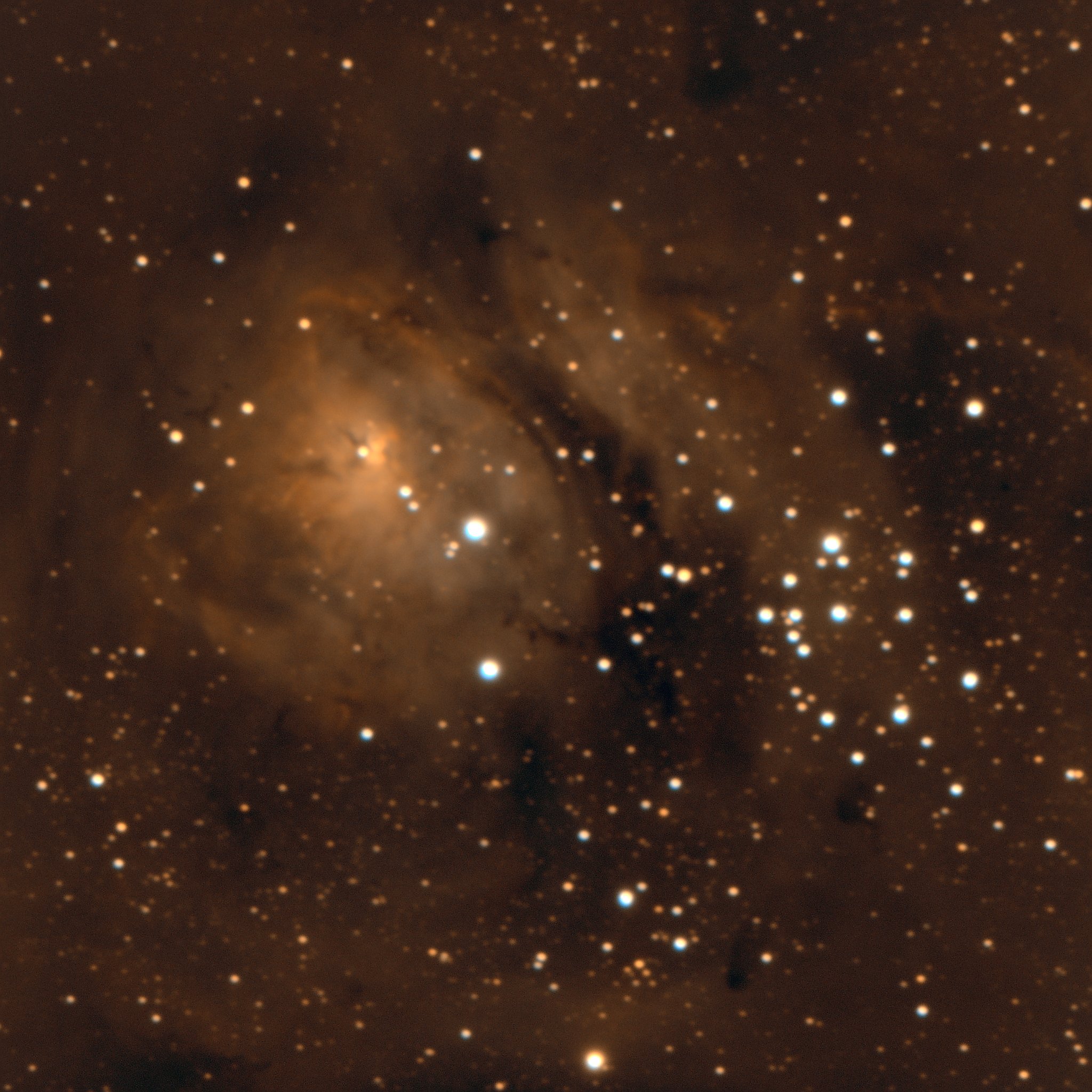

collimation ou dispersion atmo ?
sur mon lieu de vacances qlq trou dans les nuages, je fais ma mise en station, et je fais un petit test résultat pas très convaincant je me demande si le souci vient de la collimation ou dispersion atmo?
Je fais appel a votre expertise
je dirai les deux mon capitaine:
- le décalage bleu / rouge est caractérisique, surtout sur cette cible qui devait être basse sur l'horizon
- ensuite tes étoiles sont vraiment étalées : par l'effet atmosphérique (et dans ce cas, le grand axe devrait exactement être perpendiculaire au gradient de couleur bleue - rouge) - par le suivi et par la collimation
effet atmosphérique ou suivi ont la même caractéristiques : l'étalement de l'étoile est toujours le même et dans le même sens.
Ici, on voit que "ça tourne" autour d'une zone au centre / vers le haut / vers la droite (tu n'as pas un newton mais la coma par exemple est à symétrie centrale)
c'est cet aspect qui m'amène à te dire qu'il y a certainement de la colimation là dedans
Je trouve étonnant de voir ce phénomène sur presque toute les 533 quand même, et pas forcement sur d'autres
peut être me trompe-je (surement même, mais comme @Djibi et @Lavinch31 ont la même chose c'est un raccourci un peu facile). Mais tu n'aurais pas un réducteur de focale? Ca joue pas mal ça.
De la buée sur la lentille frontale ? Une visée par-dessus un bâtiment qui chauffe ? Un essai par la fenêtre au-dessus du radiateur ??
Quelle idée d'être en vacances, aussi ?
Pour un objet visible en fin de nuit et qui ne dépasse pas les 15 degrés, autant dire au ras de l’horizon ; pour moi c’est la dispersion atmo, on retrouve vraiment l’étalement typique des couches couleurs bien visible quand on fait du planétaire sans ADC.
Tu peux facilement verifier l’orientation de M8 par rapport à l’horizon au moment de ta prise, si l’étalement est perpendiculaire à la ligne d’horizon c’est presque assuré que ce soit ça.
Honte à moi qui n'avait pas reconnu M8
forcément au ras du pack tu ne peux pas y échapper.
