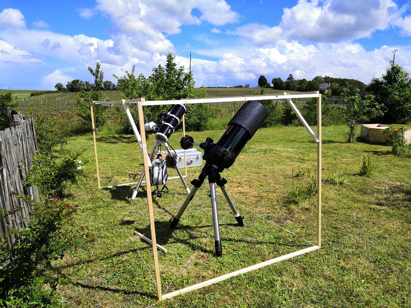

Bon, le week-end a été très venteux, avec une litanie d'averses entrecoupées d'eclaircies, et malgré le temps humide de ces 3 dernières semaines, la terre est sèche... (mais on a eu une nuit dégagée pour tester la 269 sur le C8, c'est épatant ce que cette caméra est propre!!!)
On a surtout passé du temps pour figer définitivement le projet, en passant en revue toutes les options et en tenant compte des "revendications" de Madame qui a mis sont veto pour 2 structures séparées plutôt qu'une.
Je pense qu'on a réussi a trouver un compromis acceptable pour tout le monde, et pour finir ce sera donc un seul observatoire de 3.30m de long, 1.50 de profondeur, et 1.40m de haut pour les murs, auquel il faudra rajouter la toiture. Ce sont les cotes qui nous permettent a la fois de garantir assez d'espace pour chaque setup (un carré de 1.5x1.5m par setup et une bande de 30cm entre les deux), de rester dans la limite des 5m2, de limiter l'impact visuel avec une hauteur limitée, tout en garantissant un accès à la polaire et à une limite basse d'une quinzaine de degrés vers le sud.
Toujours dans le but de limiter l'impact visuel pour Madame, on a finalement opté pour la toiture coulissante, mais vers l'arrière, ainsi de la maison on ne verra que l'abri, la structure qui soutiendra le toit en position ouverte sera cachée derrière (exit donc l'abri roulant, car un abri roulant vers l'arrière nous obligeait a avoir deux portes, une par setup, puisqu'il y a eu un veto pour une ouverture sur le côté qui aurait laissé apparents les rails au sol sur une belle longueur...)
Avant de commencer a creuser les fosses, on a fait un "gabarit" echelle 1 de la structure (avec des tasseaux branlants :D ) pour valider tous les choix, c'est bien plus simple voir ce qui va ou pas, et pour estimer la hauteur des colonnes.
Le toit coulissera donc vers l'arrière, par dessus la cloture de mon poulailler, les poteaux seront de l'autre côté de cette cloture (grosso modo vers le nord)
Ici en position de visée la plus basse possible sans avoir le "mur" sud dans le champ du tube (sur les photos c'est trompeur, mais en vrai on passe au dessus du bord)
La base de la monture se trouve a 86cm sur l'eqm-35 et une dizaine de moins sur l'AVX, pour être tranquille il faudra que les colonnes soient un peu plus haute car ici on est limité a environ 20° côté sud. Et pour être un peu plus confortable de ce côté on peut également jouer sur un léger retrait des colonnes vers l'arrière.
Les setup seront parqués à l'horizontale, avec une bonne marge pour mettre plus gros un jour.
On a fait les trous mais je n'ai pas pris de photos :D Comme prévu on a été stoppé par la roche, pile a 40cm de profondeur :oops:

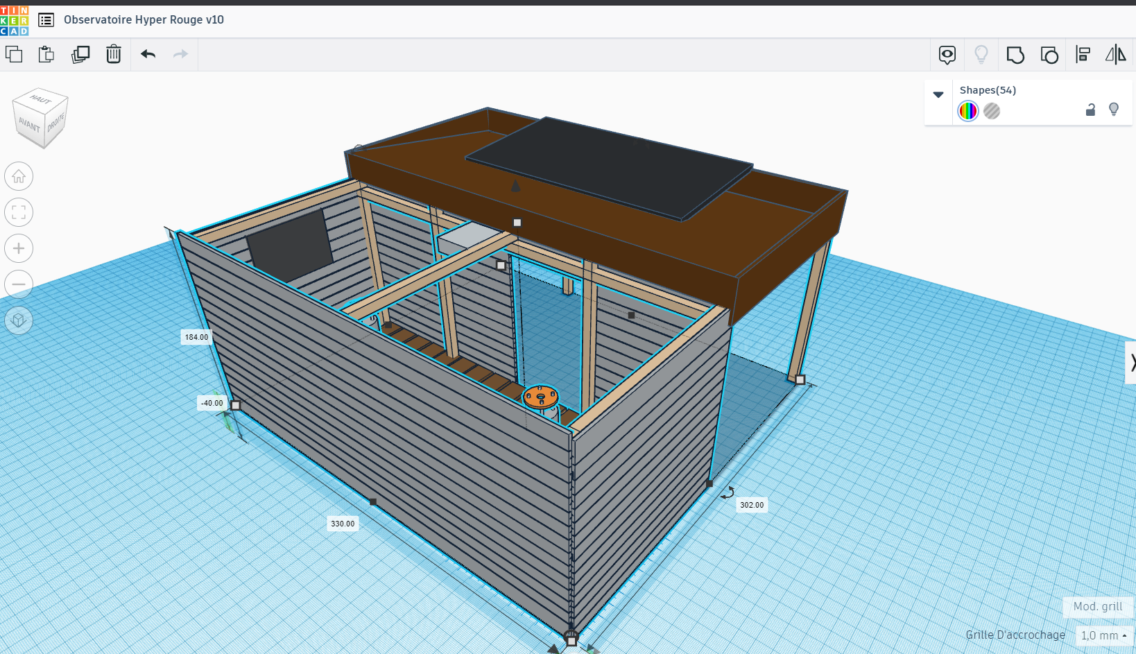

Voici donc la version définitive de l'observatoire:
côté sud
côté nord
côté nord
vue de dessous côté ouest
coté nord, ouvert
côté nord ouvert
côté sud ouvert
dessus
dessus
dessus côté est
C'est Tristan qui a finalisé les plans! La hauteur c'est 1.84, avec les 40cm de colonnes enterrées compris, donc 1.44m au dessus du sol. On a mis une porte pour faciliter l'accès mais il faudra ouvrir le toit pour bricoler les setups, hauteur limitée oblige. La motorisation de la toiture sera confiée a un moteur de portail, et une crémaillère. Il n'est pas exclu que l'observatoire soit autonome en energie, je me renseigne...
