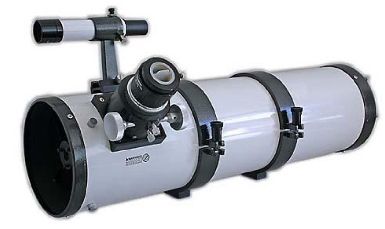

Maintenant j’aurais une autre petite question concernant les tubes :think:
J’ai repéré un newton Ts photon en 150/750 (f/d 5)
Quelqu’un aurait-il un retour sur ces tubes ?
Merci d’avance

Message par soulearth » 19 mai 2021, 15:41
La gamme photon, c'est du GSO rebadgé TS-Optics. Je ne connais pas cette gamme en particulier, mais il faut se dire que c'est de la qualité GSO à une virgule prêt.
GSO
Photon:
Après GSO c'est de industrielle comme skywatcher et compagnie, mais c'est pas mal, en tout cas pour 250€-300€ tu en as pour ton argent. L'optique est toujours taillé au burin, mais a part acheter du miroir artisanal, pas trop le choix. Au final, on est nombreux a tourner sur des miroirs indus.

Messages : 8884
Info sur matériel
Message par soulearth » 19 mai 2021, 18:02
Je veux pas trop m'avancer, mais du newton 150/750 newton à f/5, c'est du très très classique. Une formule optique archi connu, simple dans sa conception.
Apres faut regarder dans les details, si le porte oculaire est démultiplié ou non, 2 pouce ou non, en carton pâte ou non. Pareil pour araignée, mais c'est rarement signalé quand c'est en carton pate ^^. Chercheur coudé, pas coudé, cul de bouteille ou non ?
Moi ce que je dirai, c'est qu'un newton à f/5 c'est tellement fabriqué en masse, que ca a un coté rassurant.
