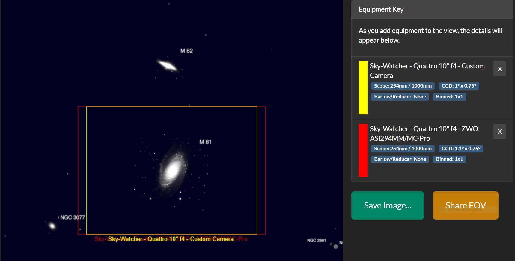

Sensiblement le même champs d'observation que ma 294 avec une focale de 1000mm dans mon cas.

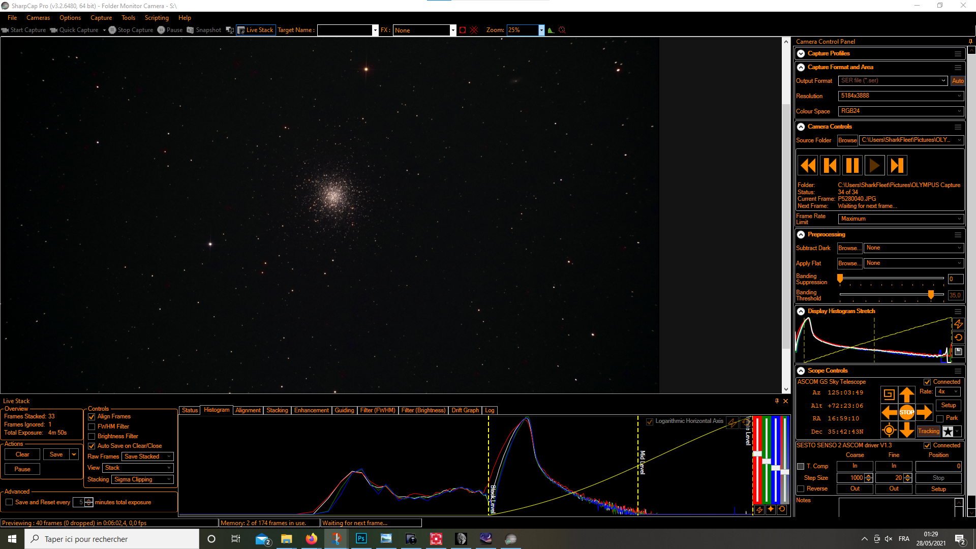

Quand je parle de quelque chose de propre, je bricole avec mon EM-1 Mark ll équipé du meme capteur en ce moment même, sous la Lune et a travers les voiles (pour regarder si le dernier reglage sur la monture fonctionne)
pas de darks du tout (ni meme ceux auto du boitier, j'ai tout coupé pour voir)
pas de flats non plus
1600 iso, unitaires de 15s brut de fonderie, en sachant que SC ne prend pas mes raw Olympus, je stacke donc sur du Jpeg :mrgreen:
A l'arrache totale donc, ben c'est propre pour du non refroidi brut de fonderie moi je dis :closedeyes:
PS, je n'ai pas mis les bonnes bagues pour avoir le bon BF, et j'ai mal serré le train sur le PO, donc un joli sac de haricots a droite

C'est juste pour illustrer le coté "propre" puisque la il n'y a pas de refroidissement, pas de darks et pas de flats, et SC empile du Jpeg en plus!
Je vais tirer fort sur l'histo pour montrer que du bruit il y en a évidemment, et des merdouilles aussi, mais a 1600 iso (le meilleur snr sur ce boitier avec ce capteur) c'est bien peu.
Le rouge n'aime pas du tout mon BF hors norme, ça bave
