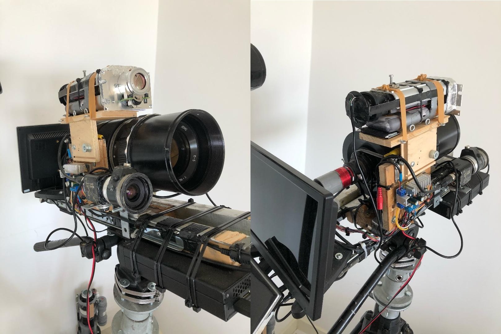

Petit coucou pour vous présenter une petite bricole à base d'une caméra thermique bricolée à partie d'un coeur de caméra d'occasion, en combinaison avec mon setup habituel à base d'IMX290 MM. Et aussi grâce aux pistes données par les copains ici:
http://astronomie-va.com/forum/viewtopi ... 0c0#p77511
- une caméra thermique (LWIR: 8-14 um) avec un objectif en 15mm/1.0 Germanium + reprise d'image délivrée par le petit monoculaire associé à la caméra, par le biais d'une webcam à 2 francs six sous (pas de Grabber sous la main...)
- mon système habituel à base d'IMX 290MM mais équipé d'un petit objo CCTV 8mm/1.3, à la place de mon gros LOMO 160/2. Afin de pouvoir arriver à obtenir dans 2 sessions SC parallèles simultanées, en jouant sur les zooms, 2 images avec à peu près la même échelle.
2 sessions SC, et une fenêtre de l'une des session rendues trnaslucides par le biais d'un petit truc trouvable sur le net "peek through", par exemple. et surperposition à la mano d'une fenêtre translucide (celle en LWIR par exemple) sur la principale (Vis/Nir).

ici la manip, avec la caméra en piggy back sur mon dispositif habituel (avec le LOMO ici, mais pour mes essais, il a été remplacé par le petit objo CCTV 8mm/1.3)

Et le bazar avec la caméRa en Piggy Back sur mon bazar habituel:

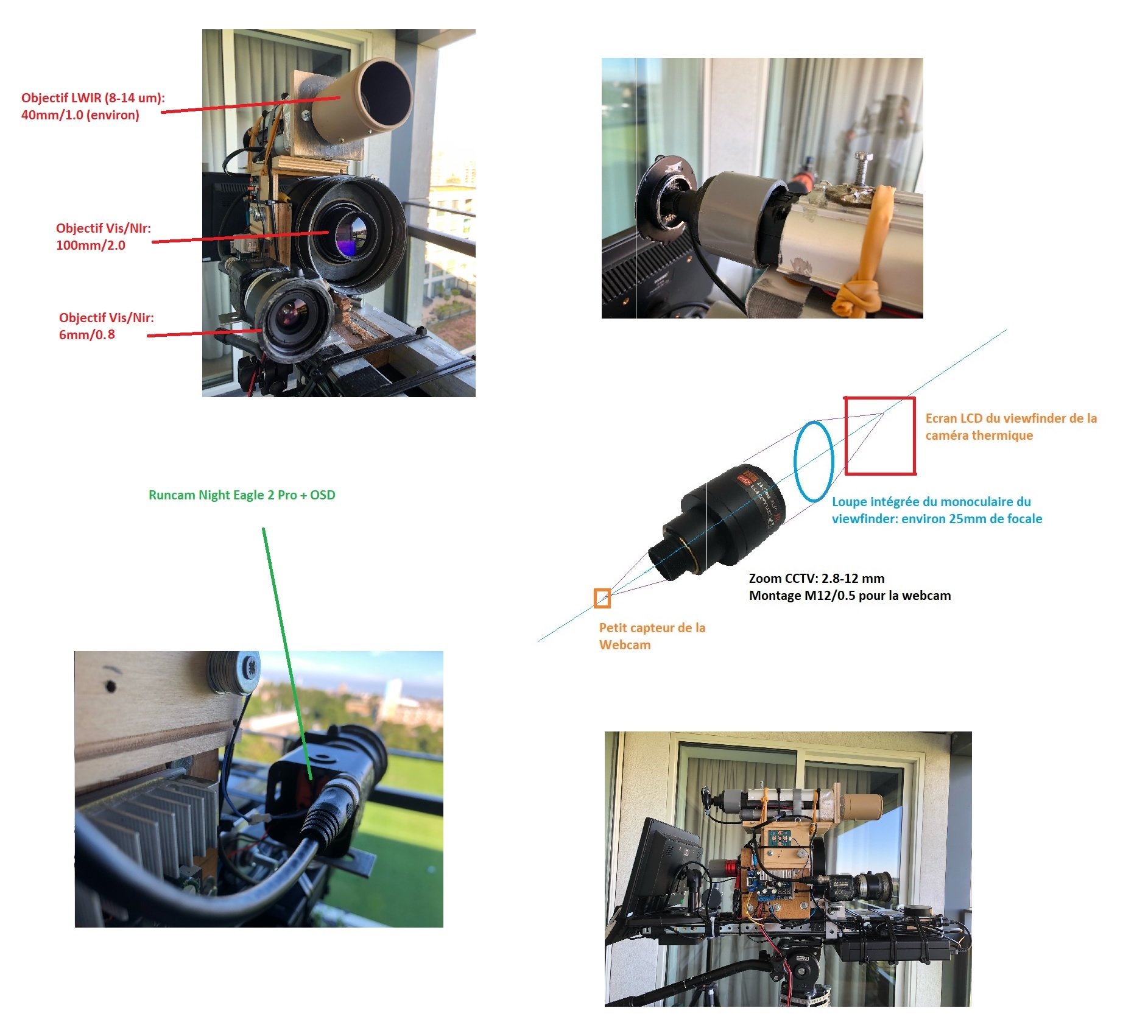

Bon, je continue à potasser un peu mon sujet et j'ai fait quelques modifs:
- Objectif LWIR de plus grande focale (40mm environ/1.0);
- Bricolage d'une optique relais à la place de l'objectif de base de la webcam reprenant l'image délivrée par le viewer de la cam thermique, avec un zoom intégré, pour pouvoir avoir plus de latitude de réglage d'échalle d'image, en combinant cela avec le zoom numérique proposé par SharpCap. Ceci afin de pouvoir faire superposé correctement l'image obtenue an Vis/Nir avec celle obtenue en LWIR;
- Remplacement de mon brave LOMO160/2 pour la 290MM par un 100/2 venant d'un ancien intensificateur d'image russe (un T3C-2), objectif Helios, afin de diminuer un peu le fossé de grandissement d'image différents entre la caméra thermique et la 290. Un truc sympa c'est que cet objectif est mieux corrigé au niveau chromatique pour les grandes longueurs d'ondes Vis et le Nir, car conçu pour être utilisé avec l'intensificateur avec une source Nir. Comparé au LOMO, l'image délivrée est plus crispy.
- Remplacement de ma Watec120n+ qui a malheureusement rendue l'âme :( par une petit caméra Runcam Night Eagle 2 pro monochrome très sensible: j'ai gardé le boitier de la WATEC pour y insérer le corps minuscule de la Runcam et profiter de l'objectif Computar 6mm/0.8 déjà monté sur le boitier.
