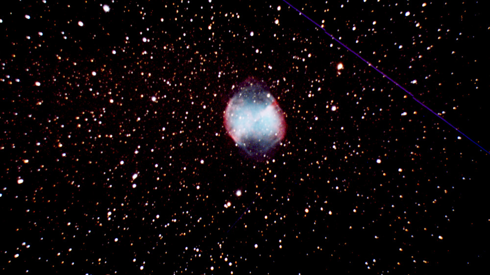

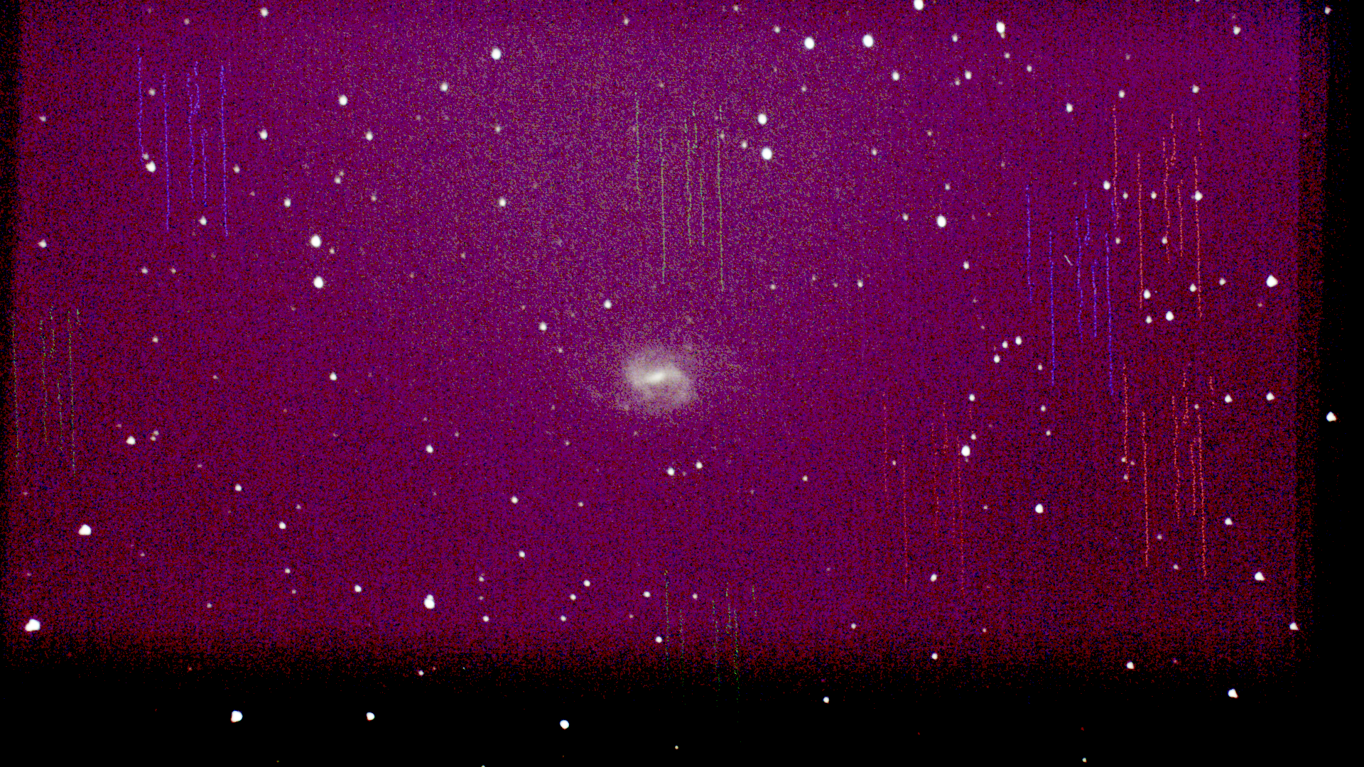

Ce week end j'ai enfin pu me mettre vraiment a la VA et trouver des choses sympa.
Avec mon Dobson 200/1200, rdf 0,5 et la Altair 385C, pose de 500ms sauf pour a dernière et gain tout le temps a fond.
Bon par contre autant les amas sont sympa a faire, autant les galaxies j'ai vraiment du mal a sortir quelque chose de propres.
M4 -176 frames de 500ms M10 - 149 frames de 500ms M12 - 194 frames de 500ms M80 - 307 frames de 500ms M13 - 108 frames de 500ms M57 - 244frames de 500ms M51 - 50 frames de 500ms M81 - 411 frames de 500ms NGC3189/3193/3187/3185 - 440 frames de 1s
Bon j'ai partagé les fichiers direct sorti de Sharpcap, alors que pour certains je les est retravaillé sur Registax mais impossible a partager.
Mais sinon qu'en pensez vous pour une 1er ?

C'est très bien pour une première
bravo!!!
Quelques points à travailler:
- Faire des darks pour enlever les pixels chauds (les trainées bleues et rouges)
- Mieux équilibrer les couleurs (superposer les pics de couleur dans l'histogramme)
- Et si tu es motivé, faire des flats pour avoir moins de vignettage

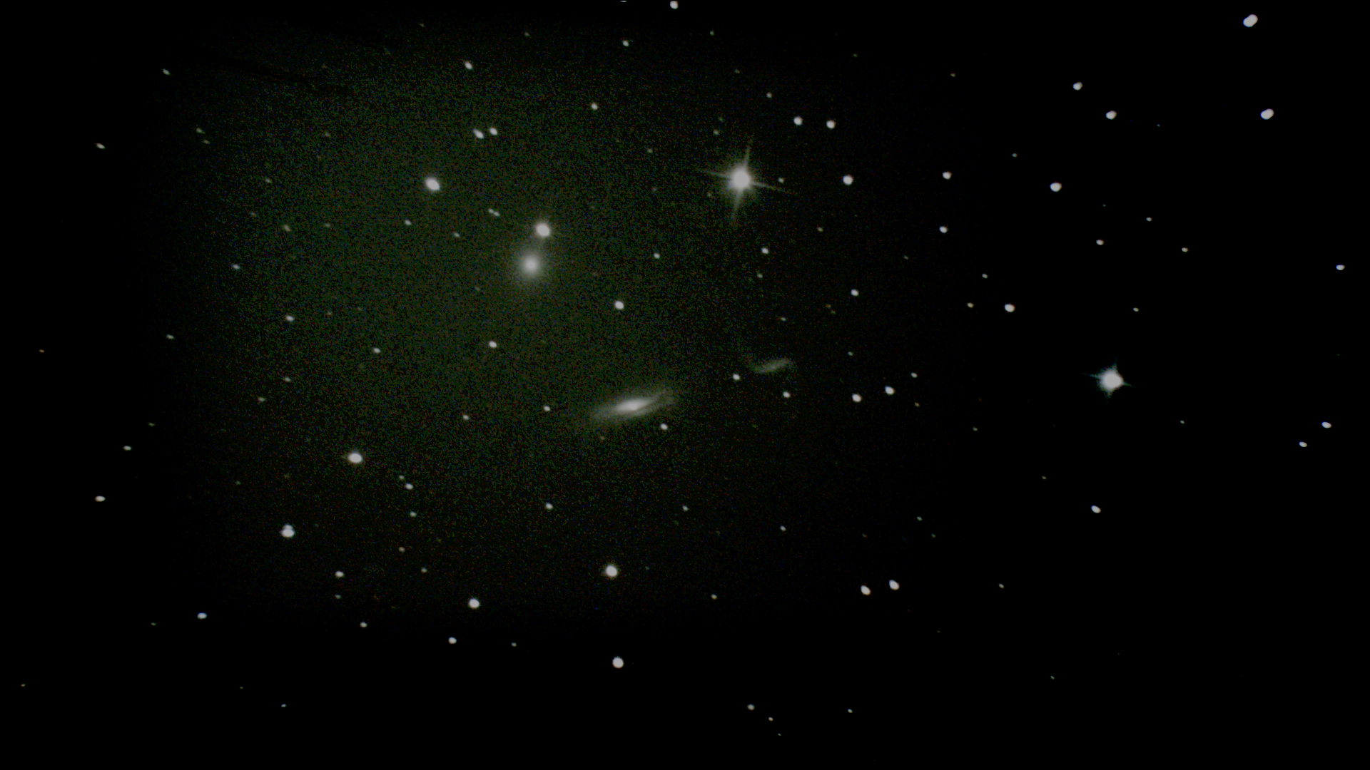

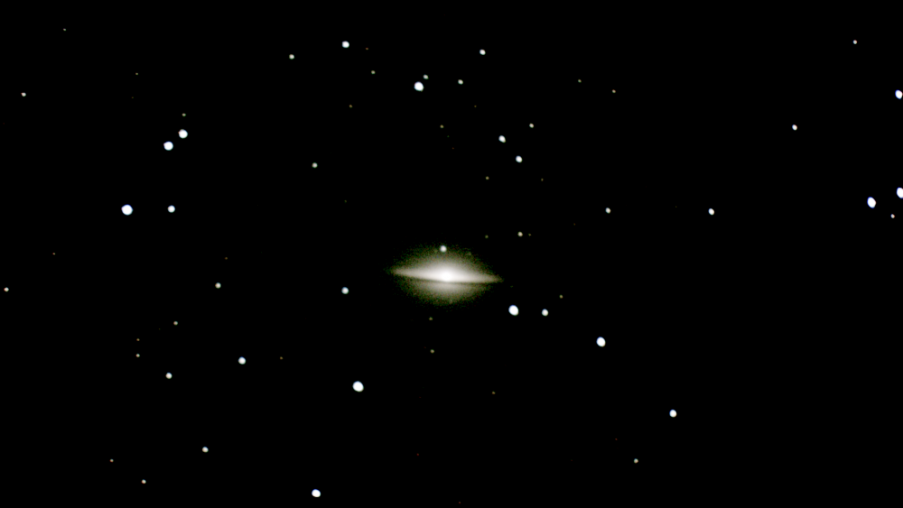

Bonjour a tous,
Hier soir j'ai pu faire une petite session et essayer vos conseils et franchement merci a tous ça améliore grandement mes stacks.
Donc j'ai fait 2 stacking diffèrent avec l'utilisation de dark/flat.
M104 - 1070 frames de 500ms, et la j'en suis fière de celle la.
NGC 3189/3193/3187/3185 - 860 frames de 500ms. Beaucoup mieux que la derniere fois, et la je l'ai retouché sous Registax pour atténuer le contraste.

super ces prises un peu forcé sur le fond du ciel du coup tu pers un peu de luminance sur ta M104 tu devrais l avoir un petit plus long.
Bon après le principal pour l instant c est de maitriser le scope et sharcap
tres bon debut sa promet de belles choses a venir

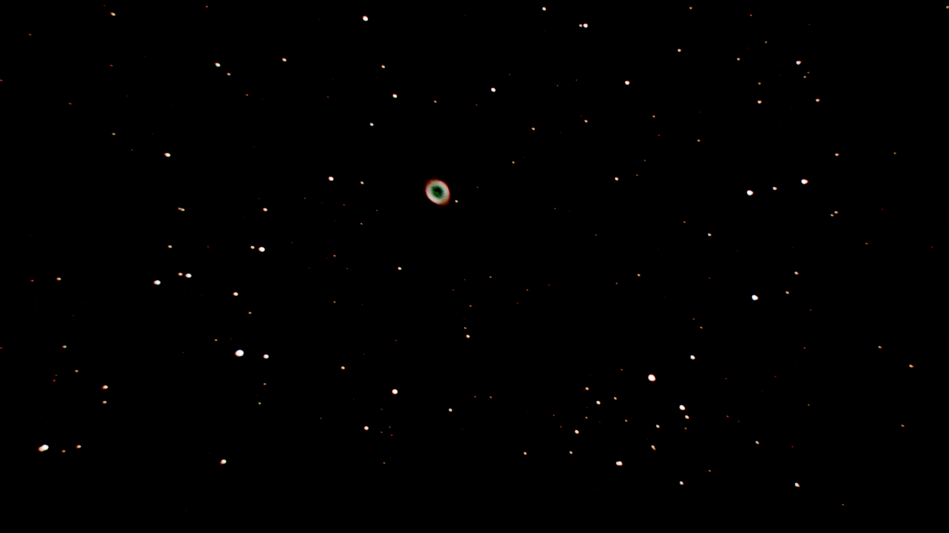

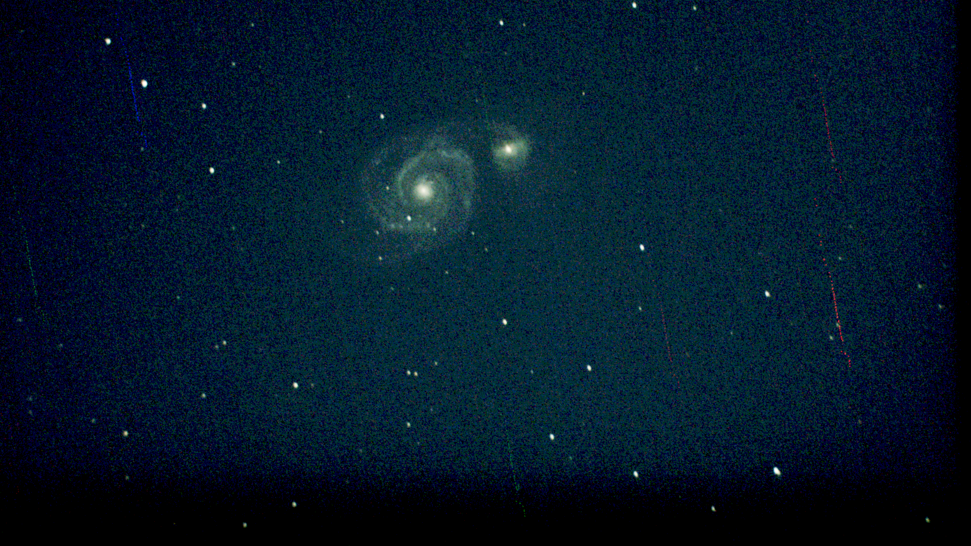

Encore quelques cliché d'hier soir, c'est fou quand on y goute on peut plus s'arrêter la nuit
2em test sur M104 - 844 frames/500ms
J'ai essayé de la faire plus ressortir cette fois.
M101 - 1000 frames/500ms, mais la j'ai bien merdé avec l'historigramme.
Nouvel essai sur M57 - 900 frames/500ms
Et pour finir M27 avec 990 frames/500ms, bien sympa celle la.
Est ce que le stack s'améliore après 1000 frames de capturer, ou sa sert pas a grand chose de monter plus haut ?

Le stack améliore l'image au fur et a mesure, mais plus tu avances dans le temps, plus c'est long pour voir l'amélioration car pour diviser le bruit par 2 ( donc améliorer x2 ton image ), il faut capturer 4x plus longtemps à chaque fois.
Donc si ca fait 1 minutes, l’étape suivante pour doubler, c'est 4 minutes. Mais si ca fait 8 minutes, l’étape suivant pour doubler, c'est 32minutes. Ca peut devenir longuet. En plus, dans ton cas, ca veut dire ne pas rater ton suivi pendant tous ce temps, sinon le gain sera perdu. En dobson déjà 10 ou 15 minutes c'est bien.
Super Lyre. M27 se défend bien aussi. Au niveau du réglage de l'histo, doit y'avoir moyen améliorer un peu. Nous pourrons t'aider plus facilement avec des captures d'écran. Ca progresse, ca progresse
