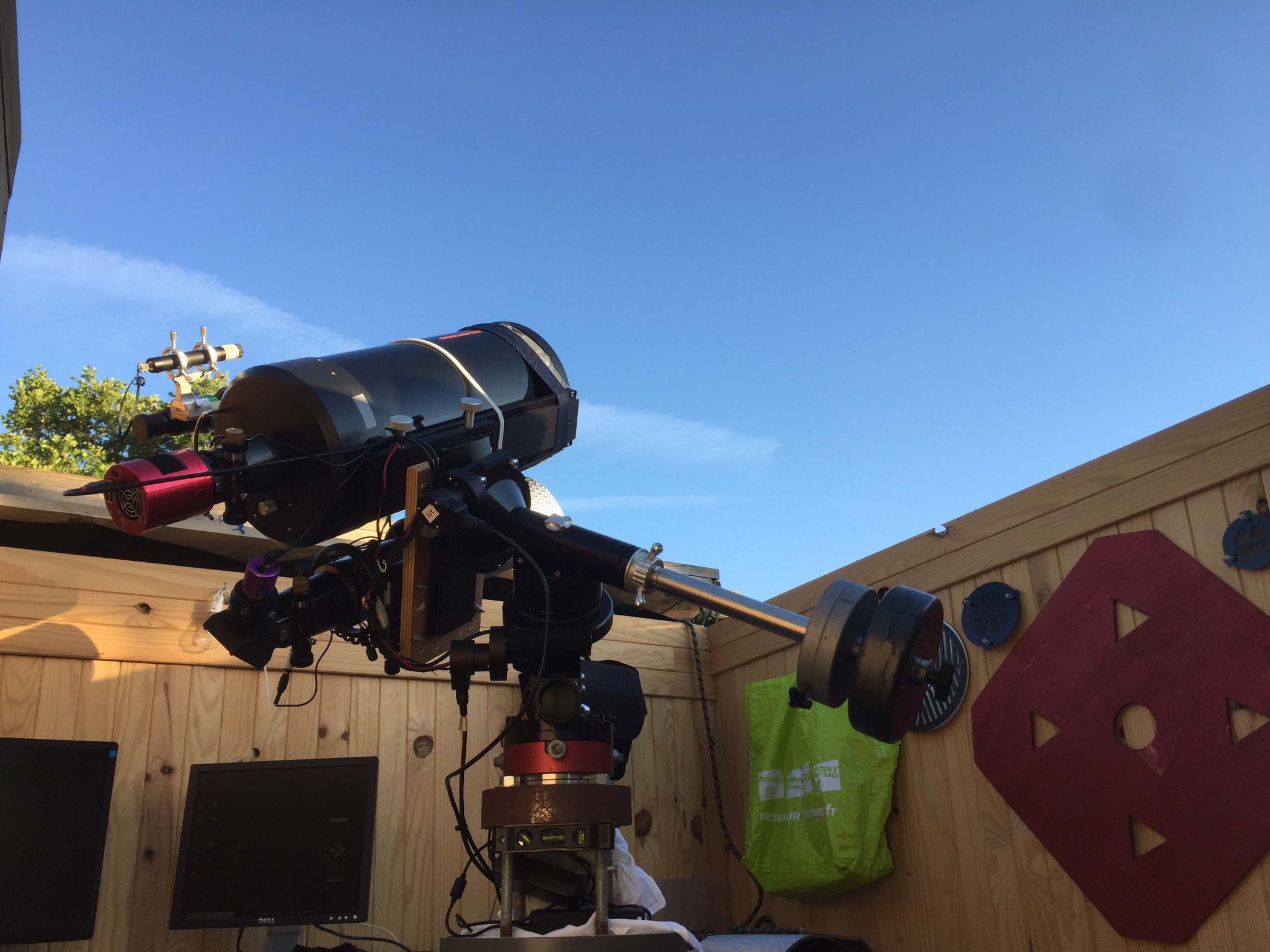

Le set up en piste:
M51 encore en 56x2min
C9+correcteur Alan Gee+ASI2600MC sur G11 guidée à la 80EDF600+gpcam290m
Le correcteur est réglé avec une distance donnant un rapport F/D de 6,8. Donc c'est pris à 1600mm de focale. Puis croppé de 50x35' à 36x28', car ça corrige pas les bords du format APS-C.

A voir les sauts de guidage de l'axe AD, je pense qu'on rentre dans le dur là. Le backlash + les hautes fréquences de la monture.
Donc certainement des actions du type:
1) léger déséquilibre axe AD en décalant un peu les contre-poids,
2) diminution du jeu vsf AD. Y'en a un peu trop à mon goût. Mais pareil ça doit se mesurer avec phd.
3) puis à mes risques et périls: démontage complet nettoyage regraissage.
1 J'essaye ce soir.

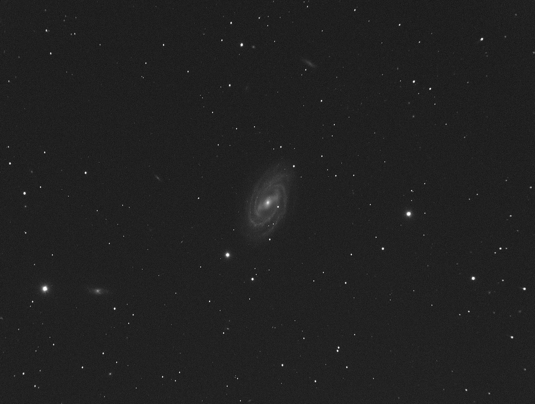

Tests et photo de la nuit dernière.
Pour commencer une petite M109 rapide 9x2min passée en N&B pour John et parce que la couleur n'y apporte rien, en tout cas en si peu de temps.
C9 avec réducteur Alan Gee réglé à 1600 de focale sur G11 guidée proprement (enfin) à la 80ED et GPCAM290m.

Les étoiles me semblent plus rondes malgré l'écart rms entre DEC et AD.
FMWH à 2,6" ce qui n'est pas exeptionnel mais dans la bonne moyenne quand même de ma faible expérience.
