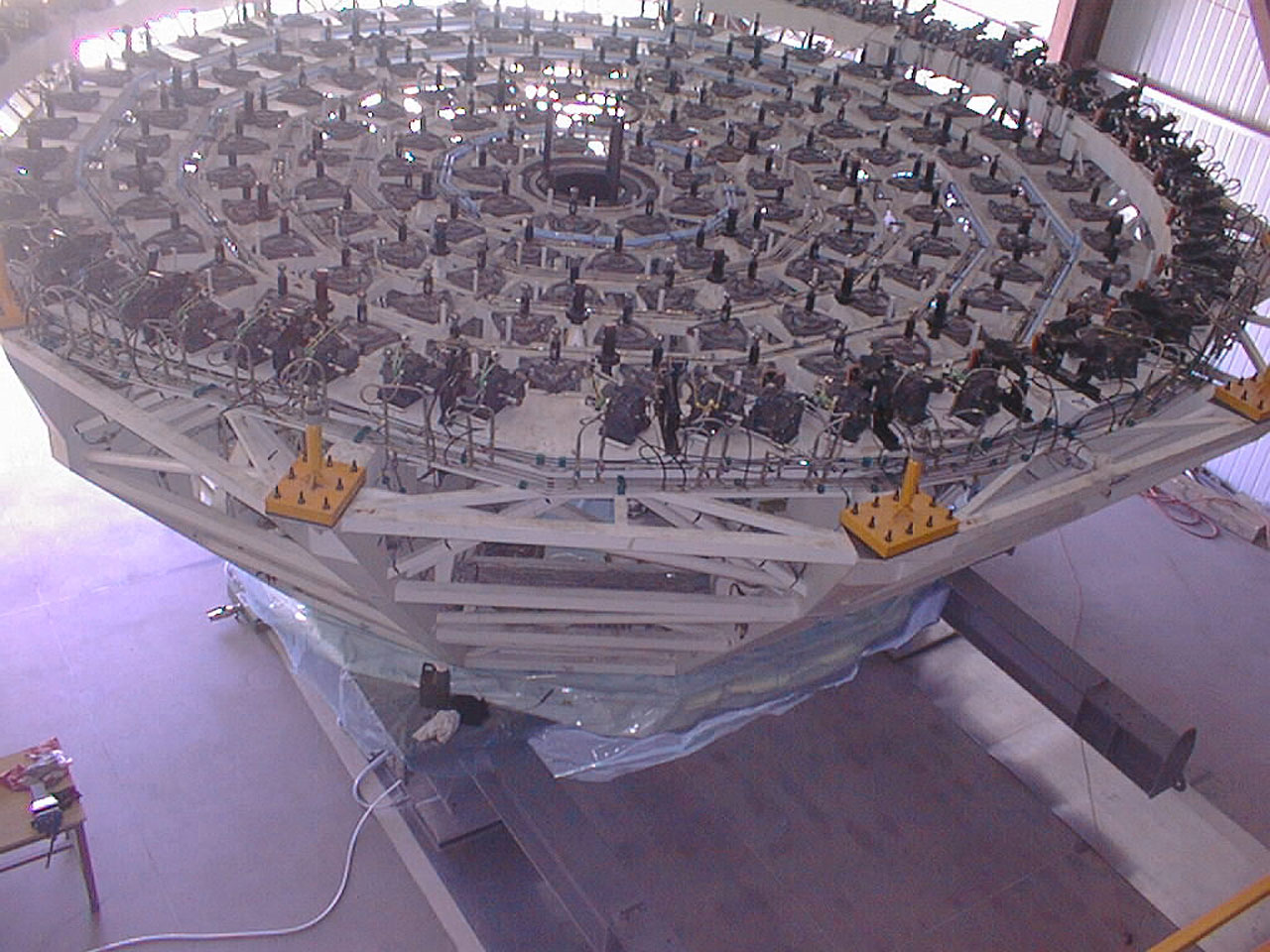

Je disais donc, il faut vraiment bien faire la différence entre optique active et optique adaptative car c'est fondamentalement différent et ça ne répond pas aux mêmes besoins.
Les deux Gémini sont équipés des deux systèmes, comme la plupart des observatoires modernes. Le primaire des Gemini fait 20cm d’épaisseur et est maintenu en forme par 120 vérins, avec pour seul but de compenser les inévitables déformations du miroir en fonction de la zone de ciel visée.
Pour comparaison, un miroir dit adaptatif comme le secondaire d'UT4 au VLT fait 2mm d’épaisseur, oui, 2mm, pour 1.12m de diamètre, et il y a quelque chose comme environs 1170 actuateurs qui se chargent de le déformer 1000 fois par seconde afin de corriger les effets de la turbulence atmosphérique. Déjà rien que ça, 8.20m de diamètre pour 20cm d’épaisseur et 120 verrins contre 1.12m de diamètre, 2mm d’épaisseur pour 1170 actuateurs piezo electrique, on voit bien qu'on ne parle pas du tout de la même chose.
Pour être plus complet, un télescope a optique active ne se résume pas aux vérins et aux supports latéraux du primaire, c'est tout un ensemble.
Exemple ici, le système d'optique active du VLT:
La cellule d'un primaire du VLT, avec les verins et les support latéraux actifs
Je vous mets un lien avec de plus amples explications: https://www.eso.org/sci/facilities/para ... ctopt.html

L'optique adaptative maintenant, c'est beaucoup plus complexe car il y a plusieurs systèmes, seul point commun entre tous, c'est que ce n'est jamais le primaire qui est adaptatif, ça peut être le secondaire ou un ou plusieurs autres miroirs dans la boucle ( Sur l'EELT ce sera le M4, 2.16m de diamètre et 5000 actuateurs, alors que sur l'UT4 du VLT c'est le M2 cité plus haut, il y a plusieurs technos a l’œuvre au VLT aussi, comme aux Gemini).
Voici un document riche en information sur tous les sujets qui vont avec, c'est une thèse de Denis Diderot, une vraie mine sur des sujets qui nous intéressent, avec pas mal de shémas et de formules et explications pointues pour ceux qui aiment ça
(et sinon ça peut juste se survoler
https://citeseerx.ist.psu.edu/viewdoc/d ... 1&type=pdf
Pour ce qui est de le faire rentrer dans ton observatoire, oui, il va falloir pousser un peu les murs (et penser a des fondations solides
