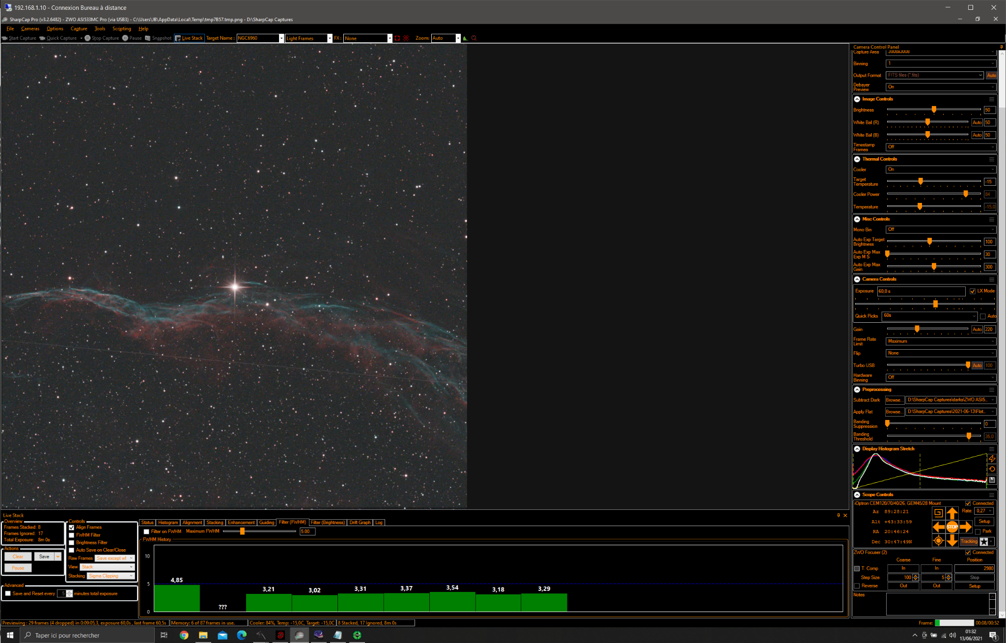

Message par Djibi » 13 juin 2021, 01:34
Tout de suite, les dentelles, c'est mieux avec le bande étroite (NBZ)
je teste ce coup ci le gain 220 (c'est à dire x4 par rapport au gain 100), mes darks sont anciens, mais ça permet de voir ce que ça donne
en 7x1mn

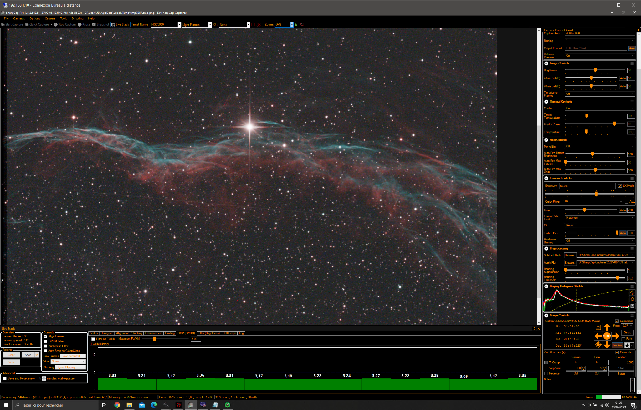

Message par Djibi » 13 juin 2021, 01:59
Je m'arrete là après 30x1mn, elles sont vraiment jouuulies ces dentelles

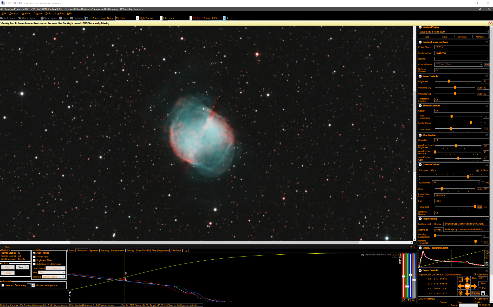

Message par Djibi » 13 juin 2021, 02:12
POur ma dernière sortie avec ce 150/750; je me lance pour avoir du S, H et O de M27
one shot au NBZ de M27, il va falloir que je revois mon histogramme ^^
retour au gain 100, pause de 3mn, donc 1x3mn

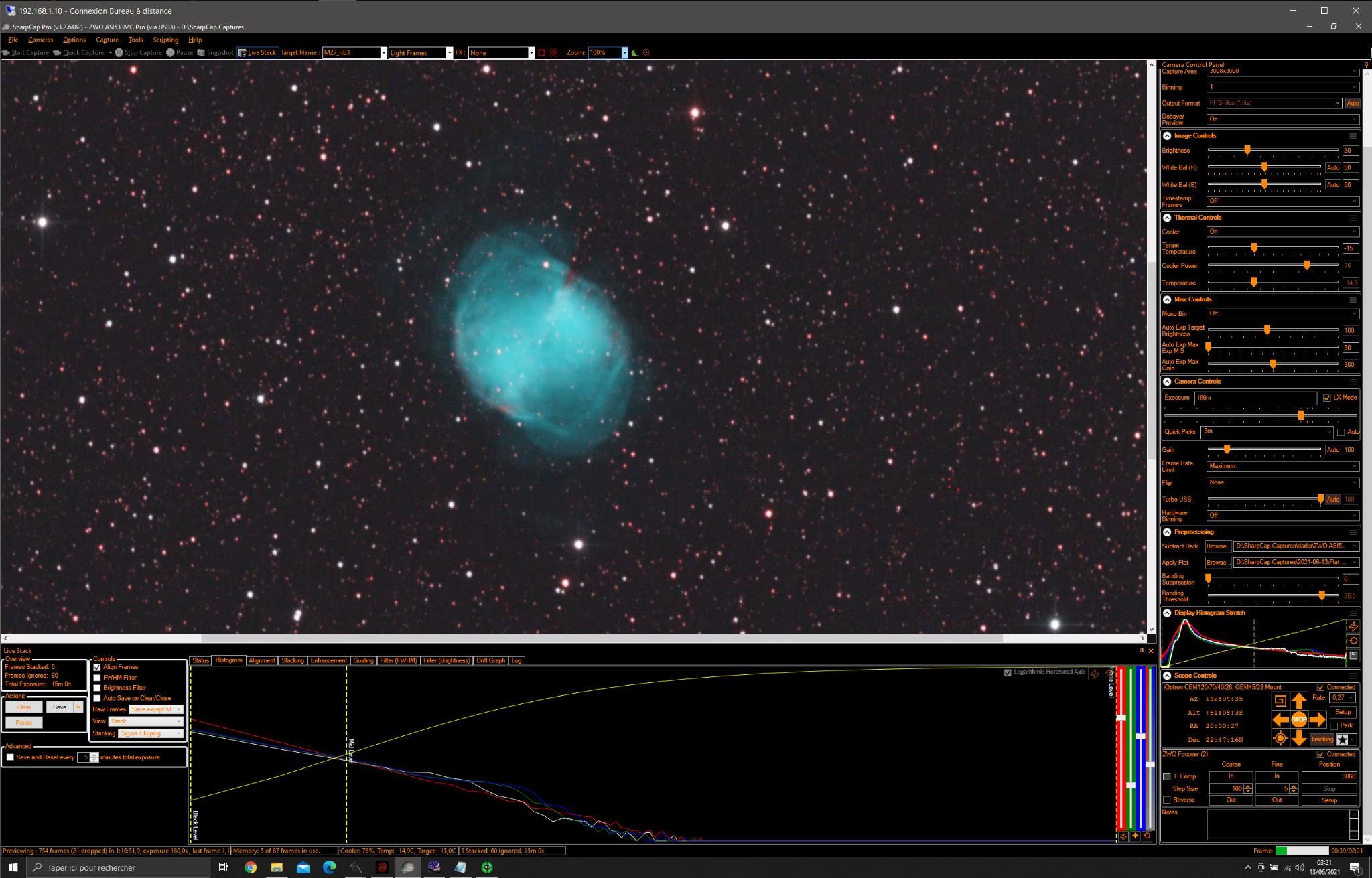

Message par Djibi » 13 juin 2021, 03:22
Le SOO, je ne suis pas habitué, ça fait bizarre ^^, en 5x3mn pour l'instant :

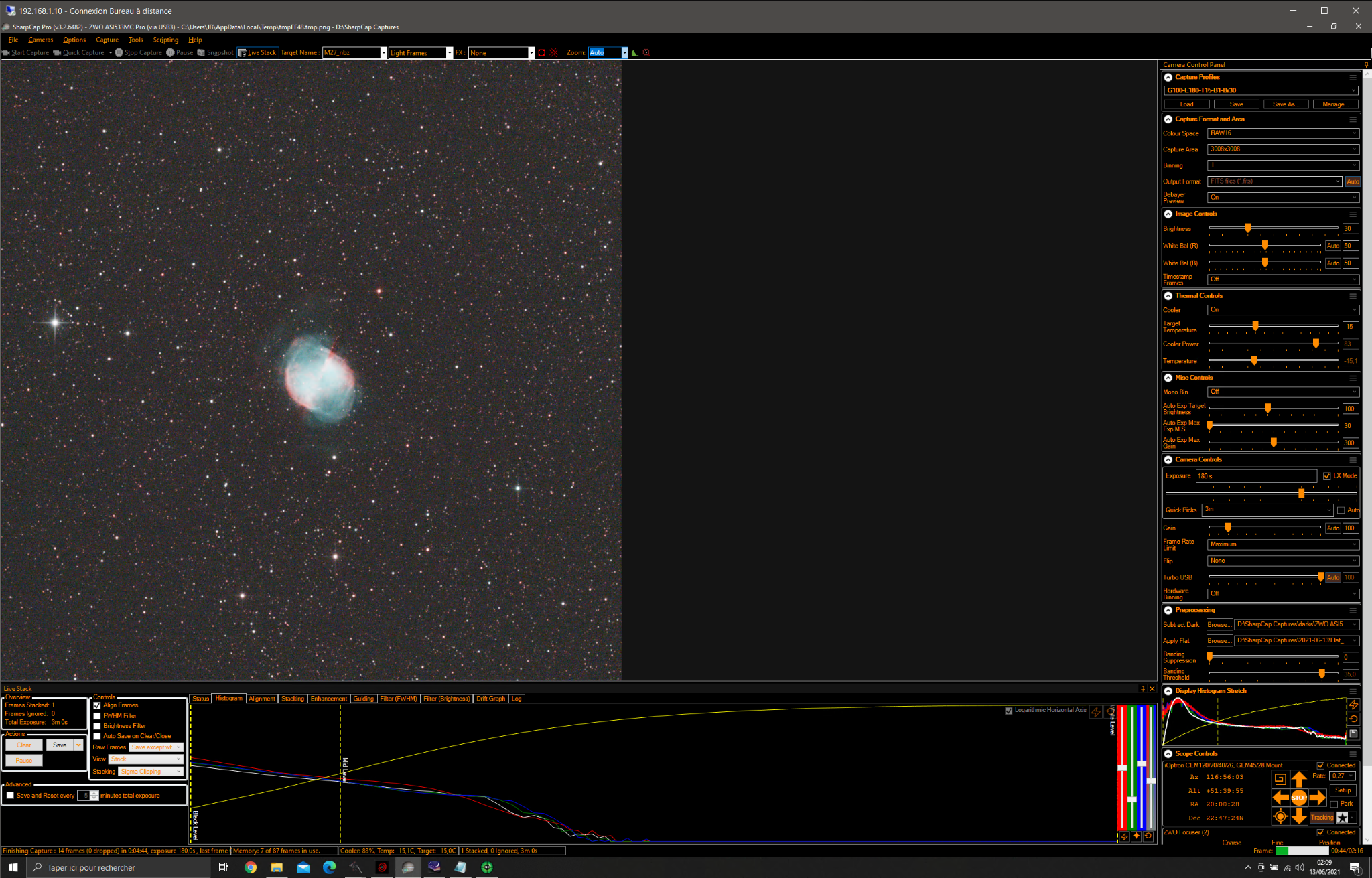

Message par Djibi » 13 juin 2021, 04:05
Qqs erreurs dans certaines frames, je vais devoir trier un peu , 18x3mn ici:

Message par Fabiolat74 » 13 juin 2021, 09:27
alors ces dentelles sont magnifique :clap: :clap: marche bien ce filtre mine de rien
