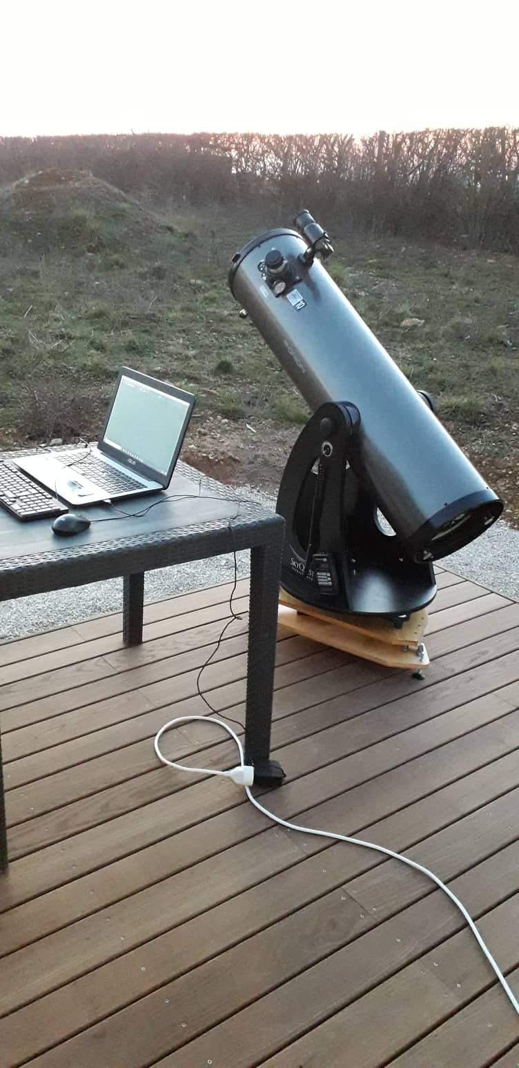

Voici quelques photos de ma table TMS Astro :
Table entière.jpg (7.76 Kio) Consulté 5742 fois
Vis de niveau.jpg (9.08 Kio) Consulté 5742 fois
Tibox
