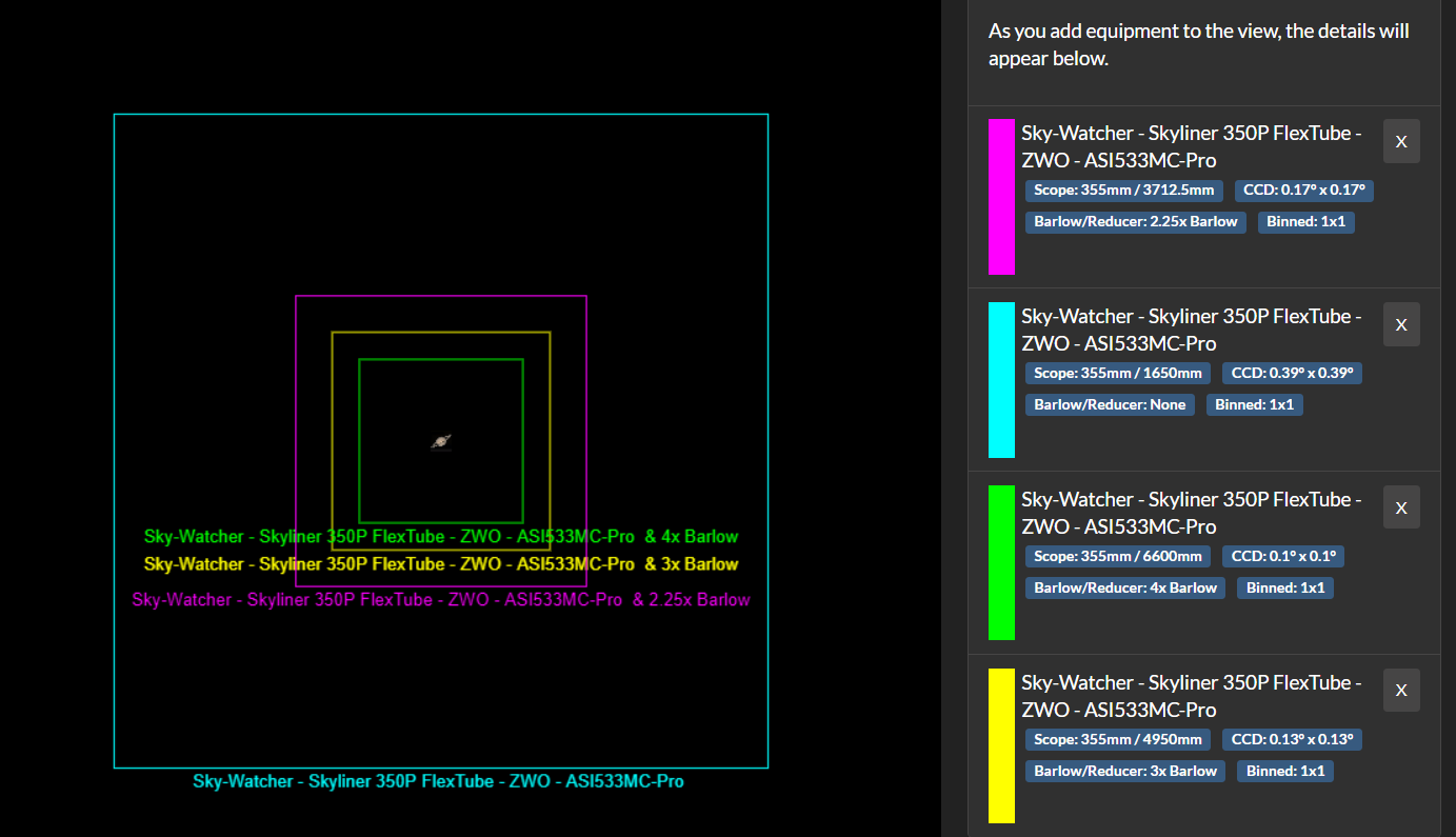

Je profite de ce sujet, la demande étant la même mais pour mon 355/1650mm
J'ai déjà la Barlow Baader 2.25x mais le grossissement va être encore faible
Je n'ai pas eu l'occasion de tester mais une 533 sur une barlow 1.25", il n' a pas de souci ?
Est-ce jouable une Barlow 3x ou 4x ? Si oui, en 1.25" ou 2"
