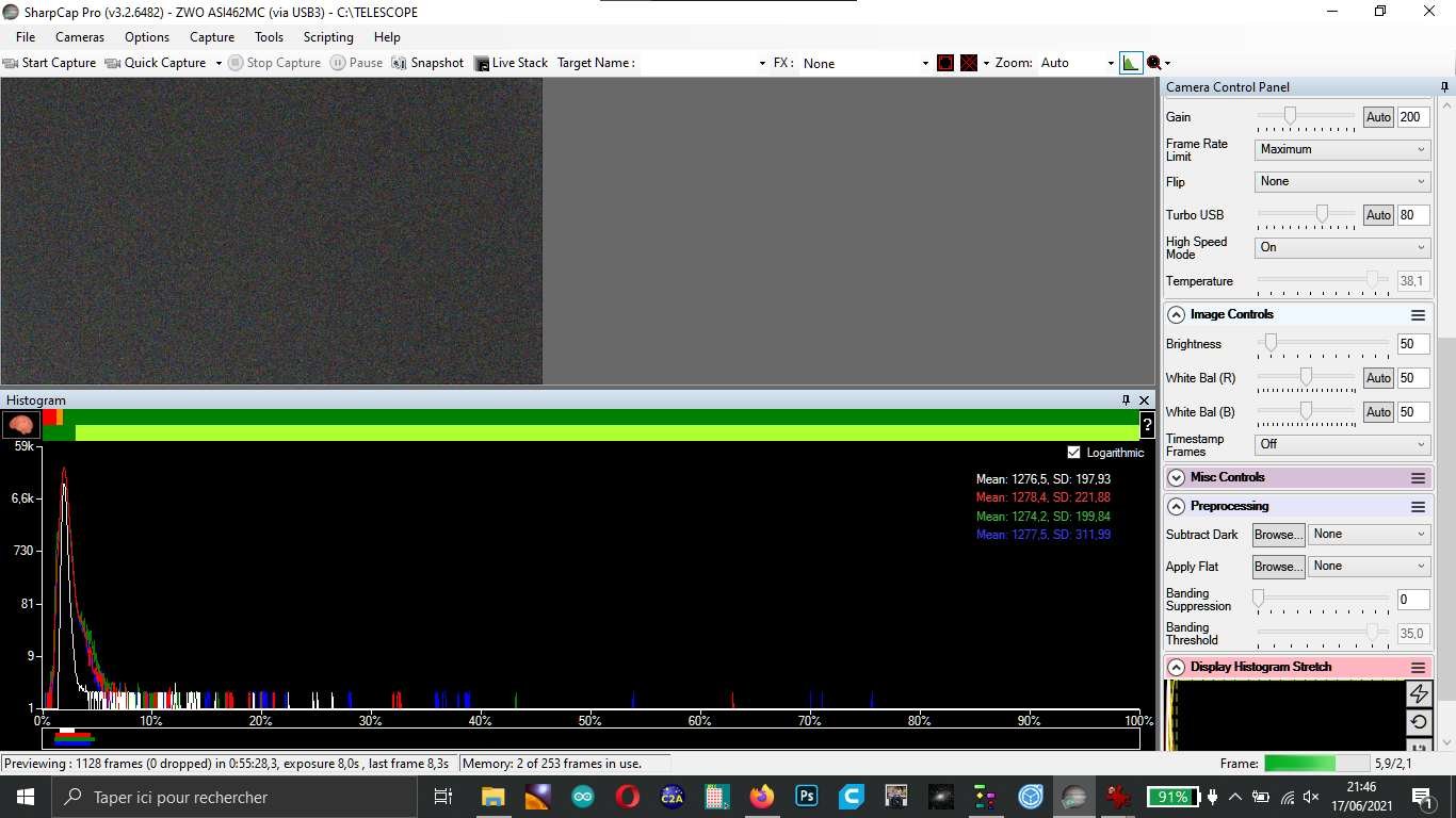

Message par JP42 » 17 juin 2021, 21:53
Bonsoir @clouzot
Comme ce soir c'est encore couvert,j'en profite pour affiner mes réglages.
Que penses-tu de mon histogramme de réglage d'offset sur L'ASI462 ?
Et merci pour le tuto.
Jean-Paul
Messages : 16605
[Tuto] Trouver l'offset/brightness de sa caméra en quelques clics
Message par clouzot » 17 juin 2021, 22:04
@JP42 ca me semble pas mal à première vue. Si tu montes l’offset plu haut, tu ne vois pas apparaître ne serait-ce que quelques pixels rouges à gauche ? Alors c’est bon…pour le gain 200 (si tu travailles au gain unitaire, 90 pour cette caméra, il est probable que ce soit un peu différent)
JP42
Messages : 358
Localisation : ROANNE
Message par JP42 » 17 juin 2021, 22:41
Si il reste des pixels à gauche tout en bas de la courbe, je dois donc remonter un peu la luminosité pour ne masquer aucun pixels à gauche.

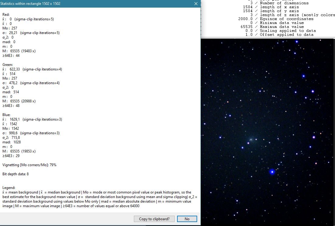

mouais.. :think:
J'ai testé plusieurs images, Astap indique toujours m=0
Messages : 16605
Message par clouzot » 18 juin 2021, 10:51
18 juin 2021, 10:36
mouais.. :think:

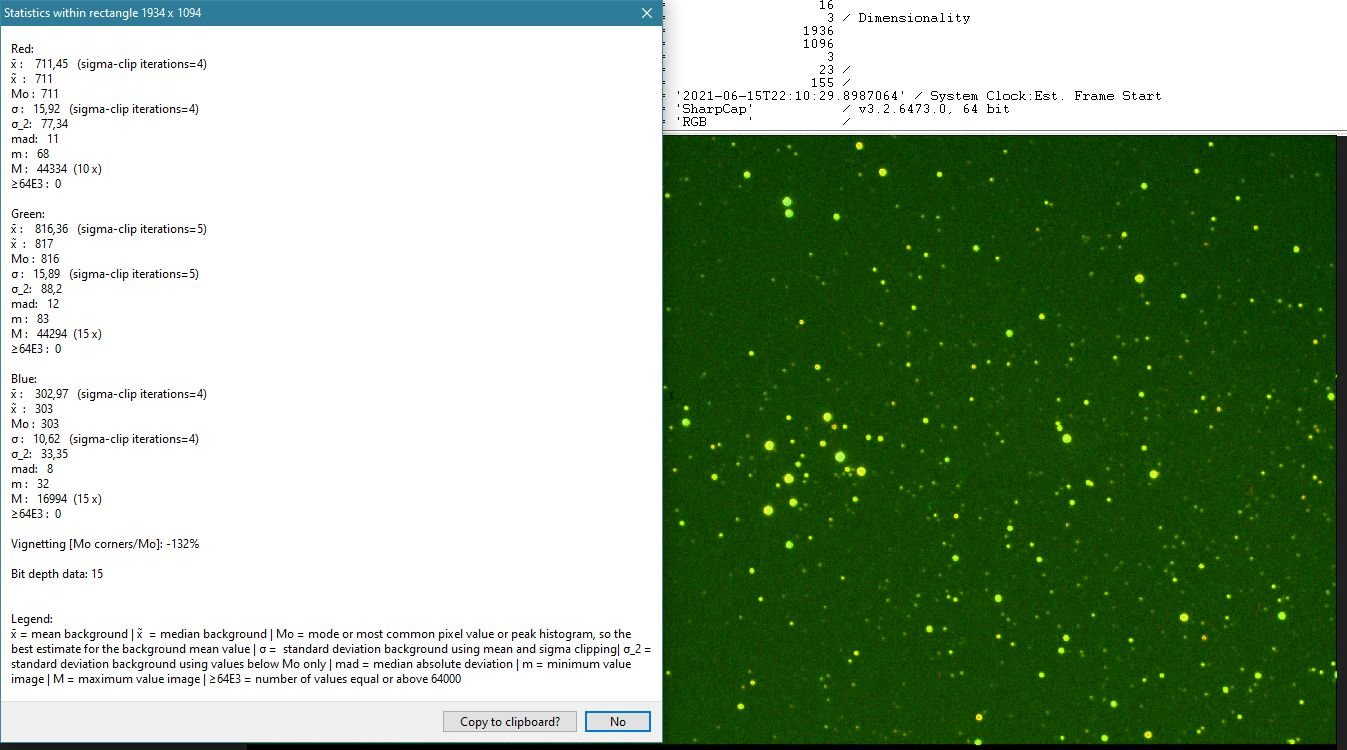

Messages : 11986

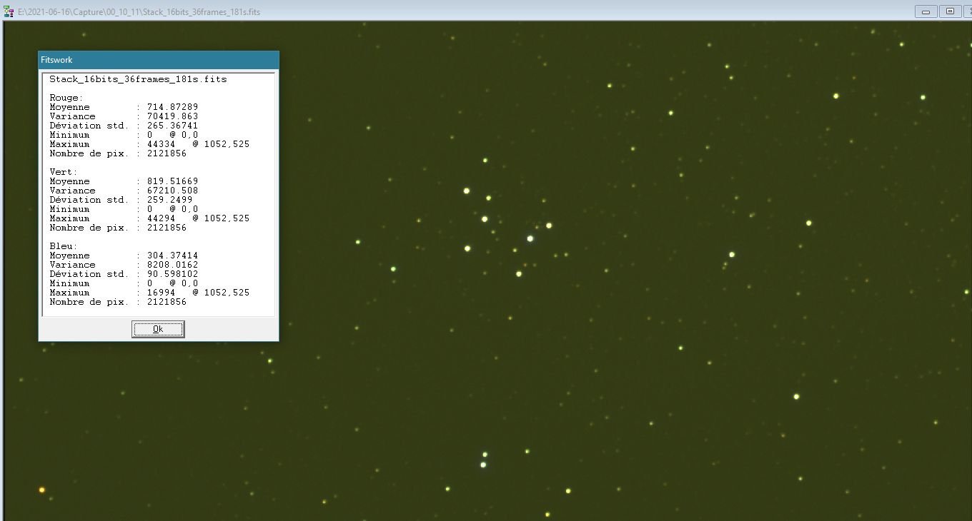

Message par pejive » 18 juin 2021, 11:34
Fitswork ne me dit rien :D ; Siril j'ai un certificat médical de contre-indication :mrgreen:
Astap fonctionne sur les fits (j'avais essayé sur des png) mais j'en fait rarement;
j'ai retrouvé celui-là.
Par contre vignetting -132% ???!!
Messages : 16605
Message par clouzot » 18 juin 2021, 11:40
18 juin 2021, 11:34
Grand Mystère. Il ne fait sûrement pas « Mo / Mo » pour obtenir un chiffre négatif :think:

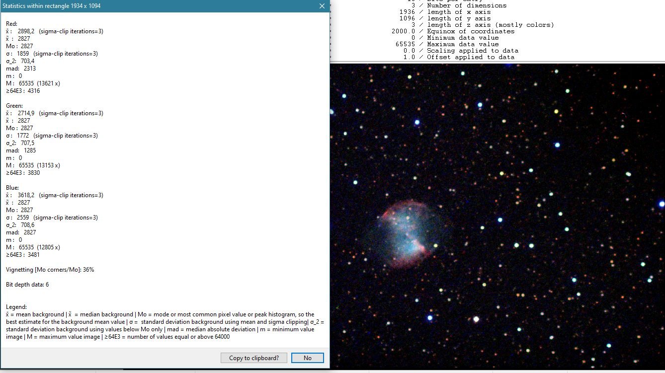

Messages : 11986
Message par pejive » 18 juin 2021, 11:43
La même image avec Astrosurface
Memes valeurs pour Max et median mais pas pour min

Messages : 11986
Message par pejive » 18 juin 2021, 11:52
Et Fitswork a fini par parler :mrgreen:
